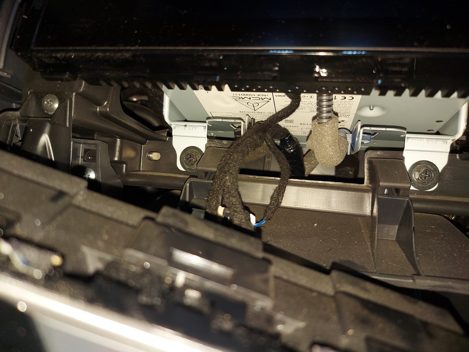

mirad he ido al lio. he abierto la zona central ya que el ruido parece venir de ahí. he quitado la botonera del clima y detrás había dos cables forrados sin más. así que el ruido no viene de ahí

seguidamente he abierto la guantera y he visto una pieza que se movía. Tiene unas grapas que no están bien ajustadas, así que para probar le he metido un trapo ajustándola y me ido con el coche. El problema NO se ha resuelto. https://youtu.be/CQQEKzl5srI
