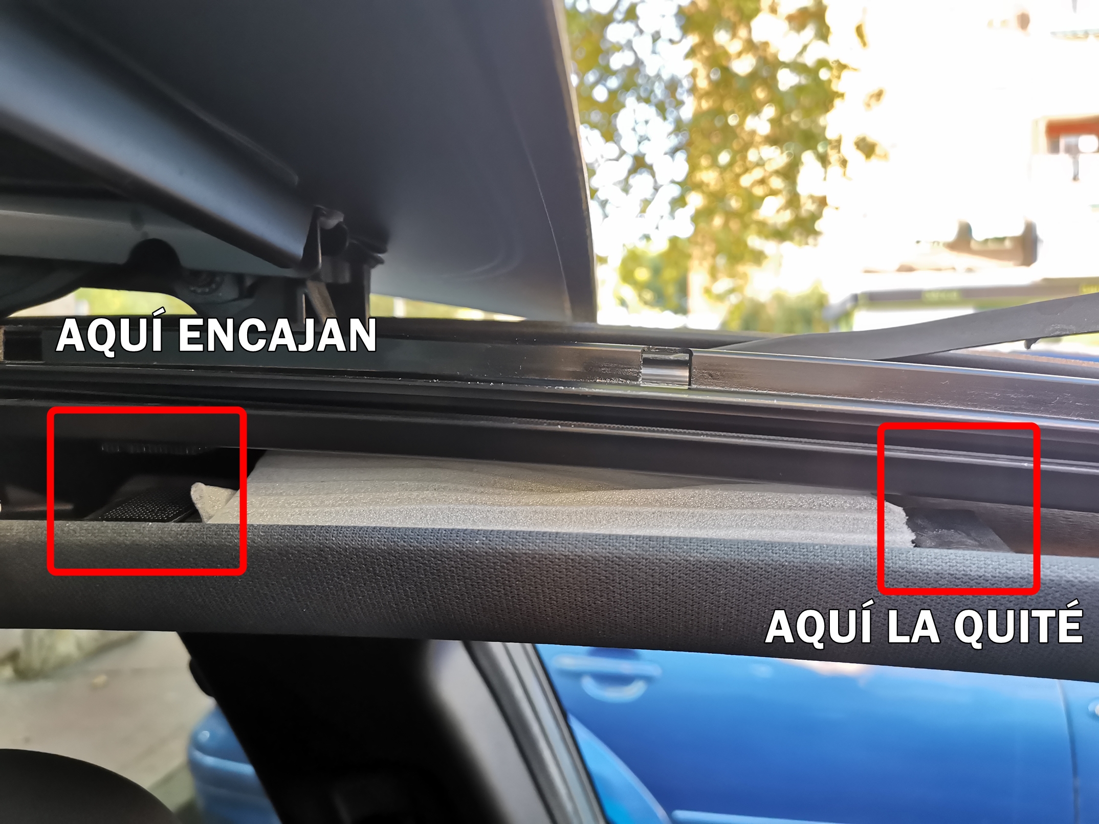

Esto es para los que tengan el grillo de encima de la cabeza con techo panorámico.

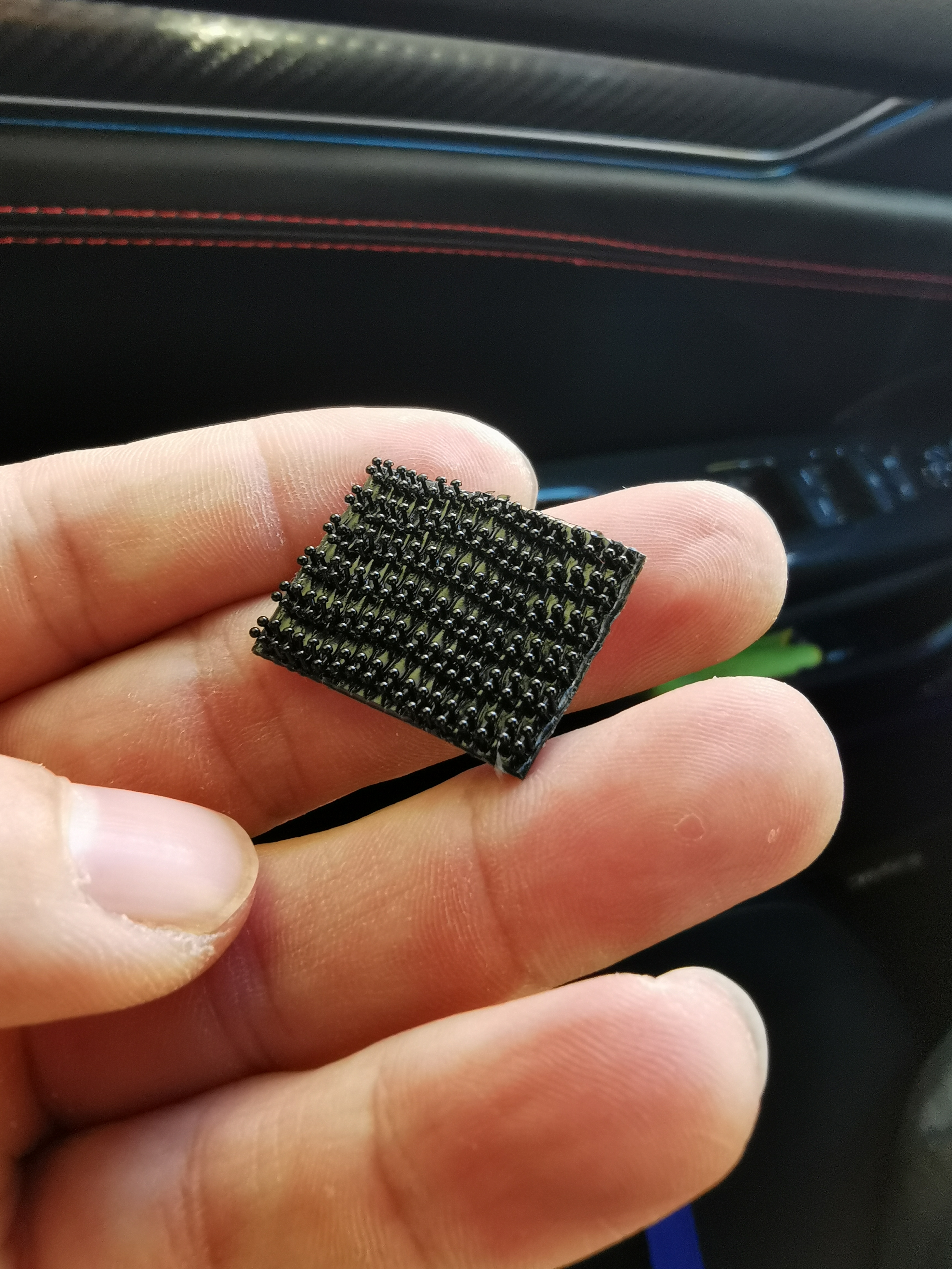

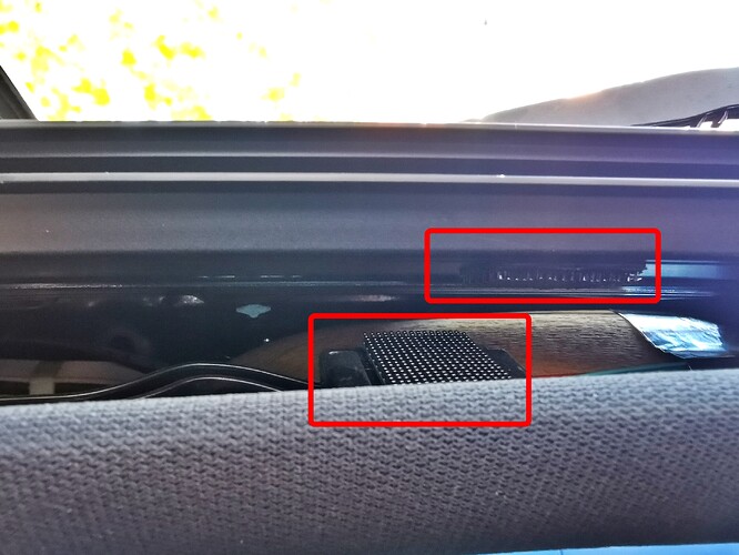

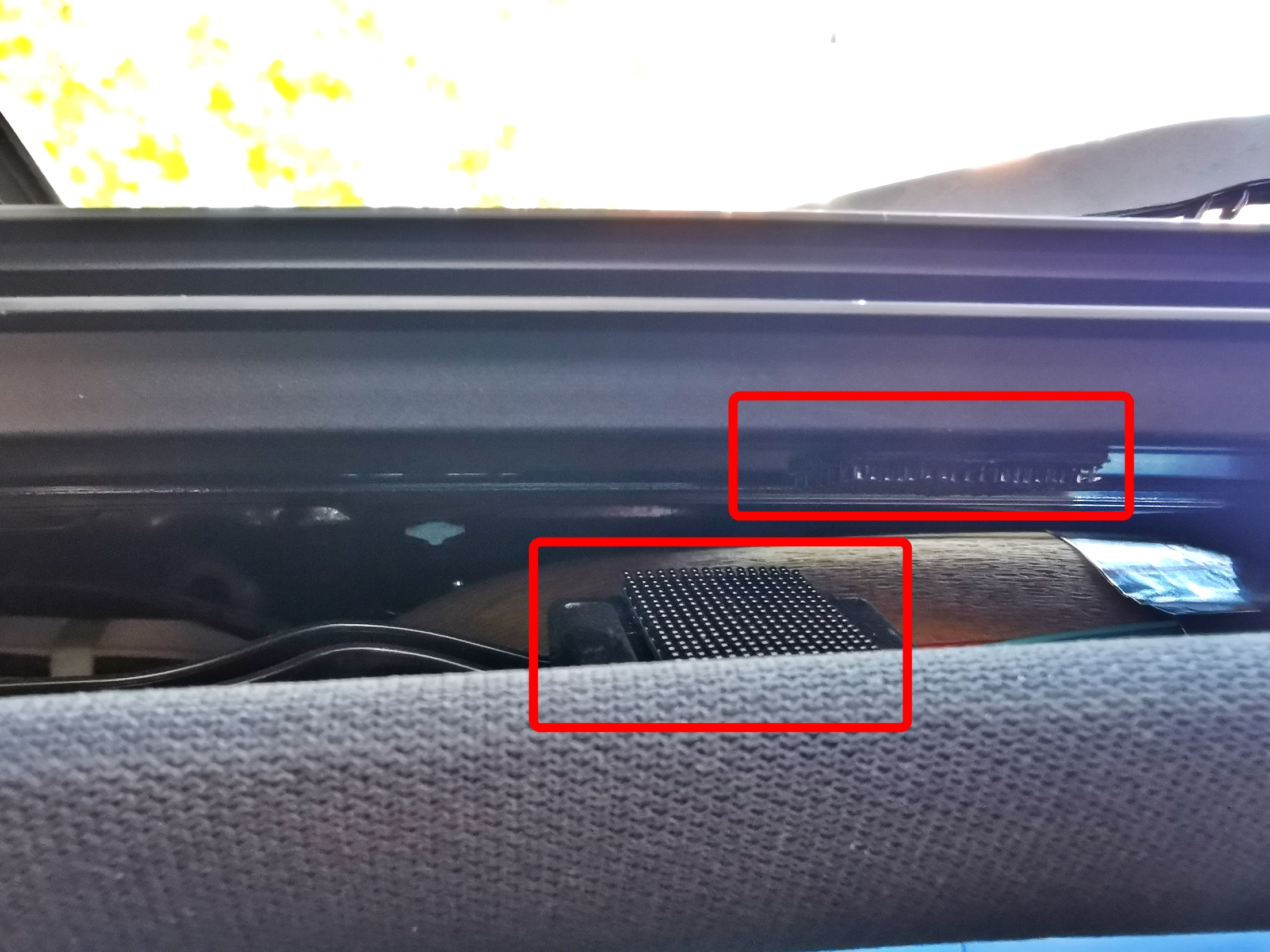

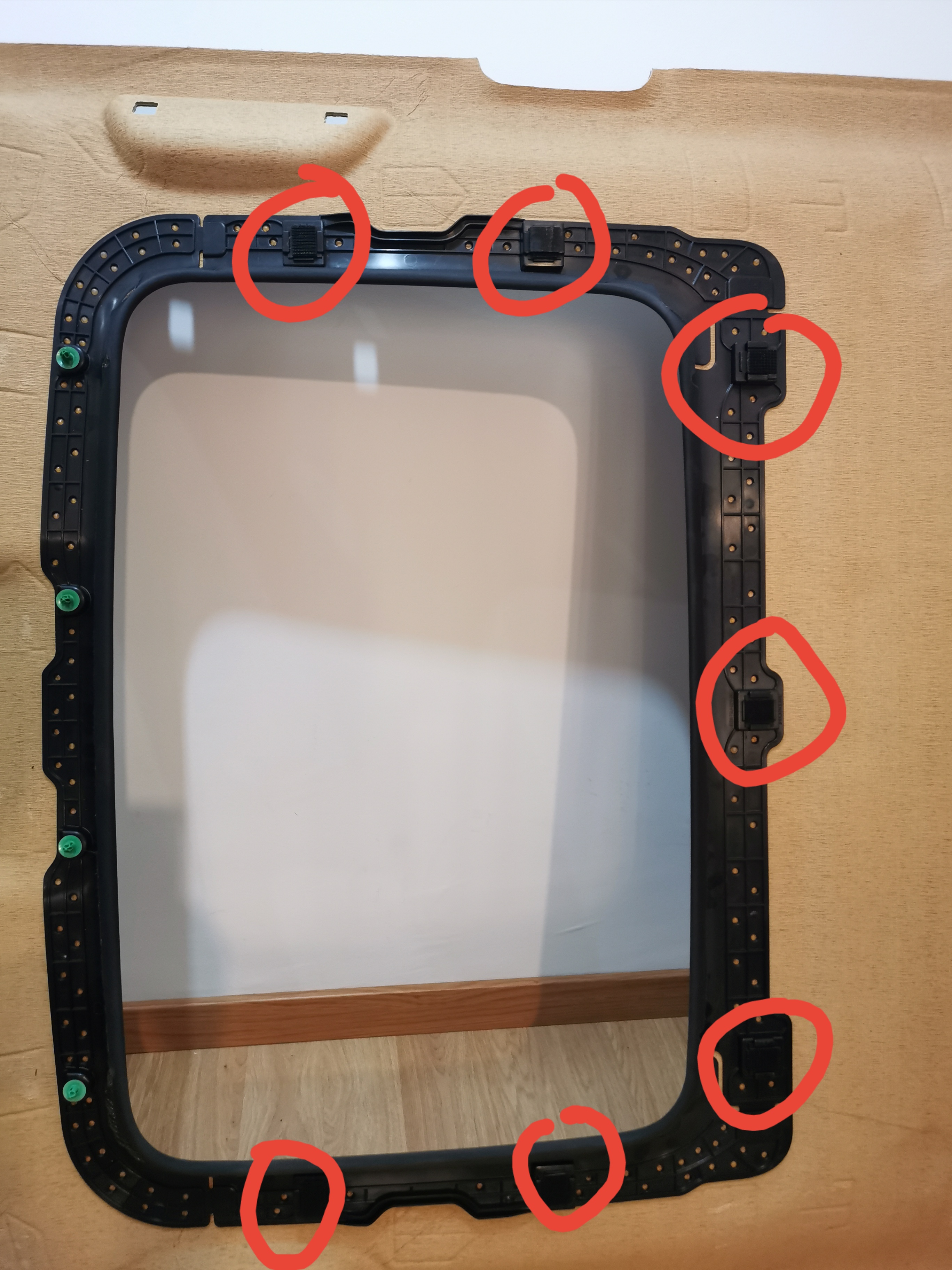

El techo va pegado mediante varias piezas de plástico que encajan entre sí a modo de velcro:
En el lado corto hay 2 velcros de esos, uno a la mitad donde la cabeza y otro más atrás. El lado largo tiene 3 velcros y 4 clips en la zona delantera.
El problema que esas piezas suenan si las presionas por el roce del plástico entre sí.
Para verlas simplemente agarra con los dedos el techo por donde el cristal panorámico y tira hacia abajo para despegar el techo, así puedes verlas.
En mi caso el problema es 2 de esas piezas que tenía donde mi oído izquierdo no estaban alineadas y apenas encajaban por los bordes, al abrir el techo o con baches se despegaban y rozaban entre sí causando un sonido “placentero y nada molesto”.
Tuve que despegar una de ellas y puse como una espuma en su lugar (también en la esquina; también se puede volver a pegar esa pieza con superglue, pero no tenía a mano.
Se hace en unos minutos si tienes algo blandito para meterle; también hay varios cables y plásticos que podrían producir ruidos, en fin… no se quién ha ideado esa tontería para pegar el techo, unos clips hubiesen sido 10 veces mejor solución
