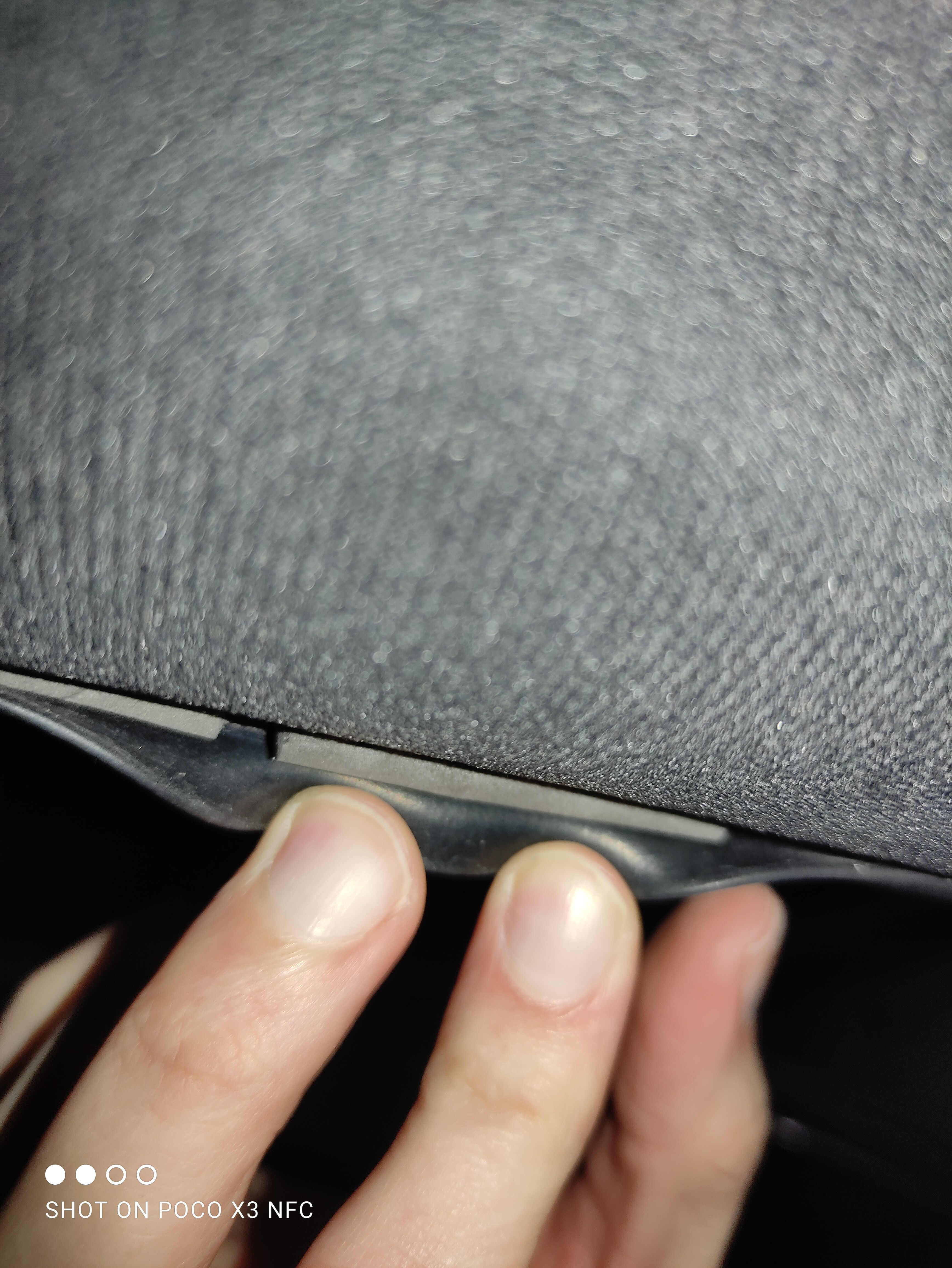

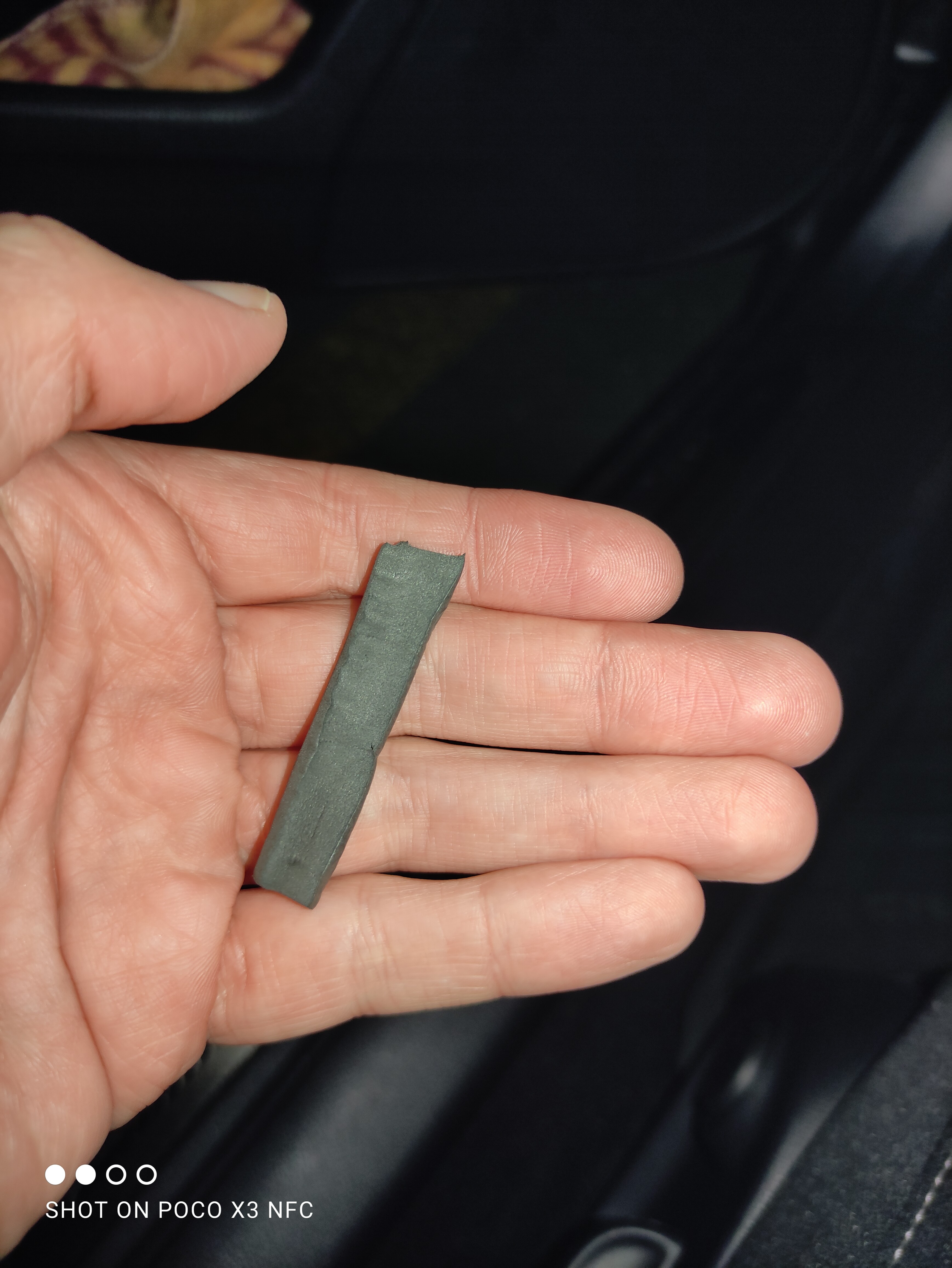

Finalmente he embutido 2 tiras de goma eva entre el tapizado y la goma del marco de la puerta y el grillo ha desaparecido.
Eres un crack Juancar!!! Podrías decir o poner foto de la tira?
Mañana le saco una foto, sin problema.

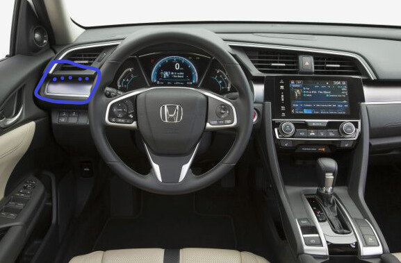

Buenas compis!!! Tengo un grillo que parece venir del tweeter izquierdo o la rejilla del aire acondicionado izquierdo. Sale a veces y suele irse pero toca bastante las narices, suena como a vibración. Alguien sabe que puede ser y si hay solución rápida y viable? Gracias
Honda n mi caso era la unión entre el embellecedor con efecto fibra de carbono y la pieza de arriba, le metí muy poca espuma a presión en la unión (porque hay muy poca separación) y me desapareció. La verdad es que todos los grillos de los que os quejáis los tengo o he tenido que excepto el del pilar A jaja
Ese grillo lo tuve yo, me aparecía cuando hacia mucho frío y los materiales plasticosos se contraen. Proviene del Pilar A.
Mirate esto : 10th Gen Honda Civic Si A-Pillar Rattle - YouTube
Vocesjunior tu y yo estamos contentos con los grillos jejeje. Hay gente que pasa bastante y ojalá yo fuera como ellos, pero a mi me es escucharlos y como si me pegaran una patada entre las piernas, jejeje. De todos modos estoy empezando a pasar un poco y ser feliz!!!
Gracias por el video Juancar, la verdad creo que viene más de la parte que dice vocesjunior de la pieza esa que hace de embellecedor, le doy unos golpes ahi y suele desaparecer hasta que vuelve.
Ahi te lo señalo, es la union entre los puntitos, al menos en mi caso, ya que caundo sonaba al apretar tanto en la zona del aireador superior como desde la zona de la botonera, me desaparecia el ruido.
Como es eso de espuma a presión? Lo hiciste sin desmontar nada? Gracias
Espuma insonorizante, tiras pequeñas, y si, sin desmontar, metiendolas a presión con una paletita de estas de plástico para desmontar piezas de plástico.
Tienes que empujar el falso techo un poco hacia arriba , lo justo para poder embutir las tiras entre él y la goma negra del marco de la puerta.
En la foto las tiras de goma no están metidas en su sitio, estan así para que veas más o menos la ubicación aproximada.

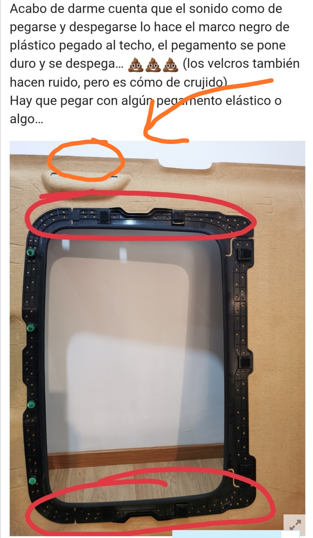

Alguno tiene como un claqueo constante en la zona del techo solar delantera derecha? Si empujó el techo hacia afuera o aprieto el marco de plástico donde está el derivaviento desaparece, pero no doy con la tecla para solucionarlo.
