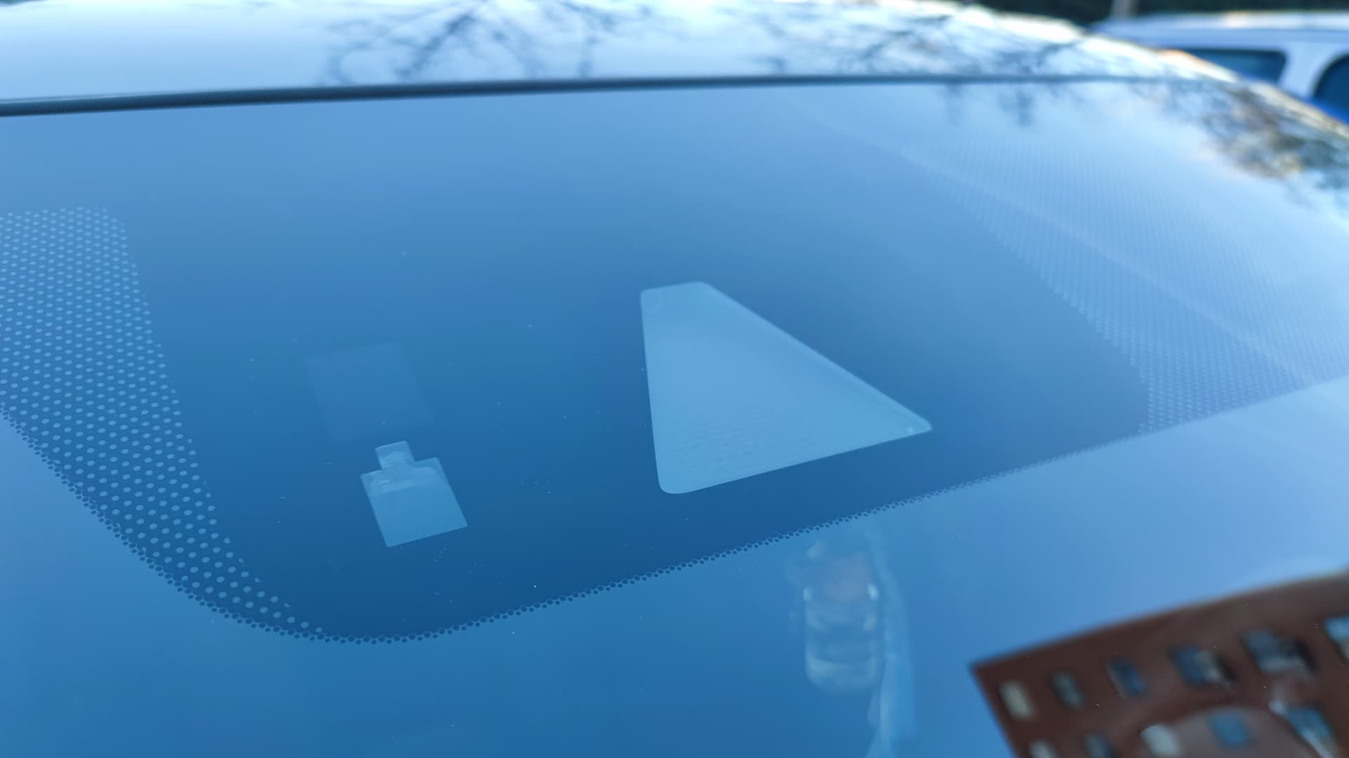

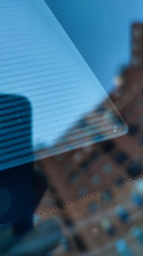

A alguno le sucede que a partir de 110-120 oye como un ruido de filtración de aire por la parte trasera del techo solar? Y a más vekocidad más suena. Mire las gomas y todas están bien y por fuera sellan bien, no se que cojones me suena
Pues menos mal que no me salta ningún fallo pq si no lo achacaría a este tremendo hijo de la gran puta.

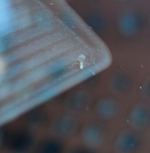

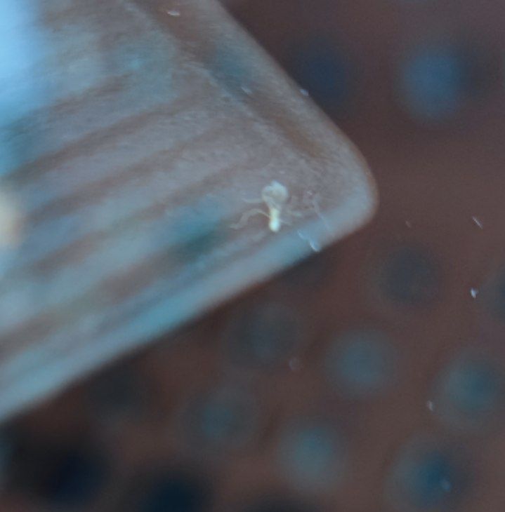

Cómo COJONES se ha metido eso ahí?
Imagino que habrá aprovechado el cambio de la luneta que va entre el techo solar y la luna delantera…
Lo he visto hoy, pero vete tú a saber desde cuándo debería haberle cobrado BlaBlaCar…
