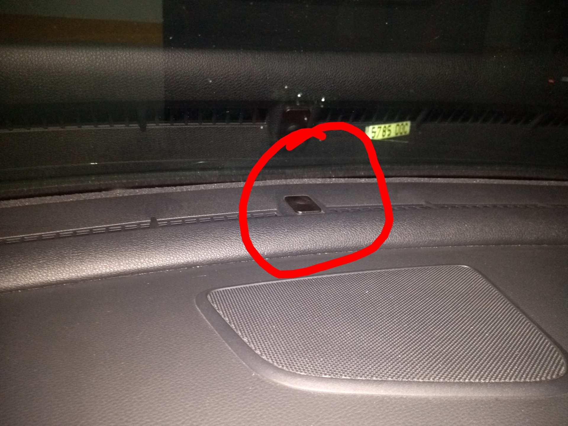

A mi me ha salido uno nuevo, en el salpicadero xDDD no sé donde está… no es el altavoz central, ni tampoco la tablet…
Puede ser aquí, esta pieza se mueve y produce el grillo.
Alguno lo ha solucionado con cinta de doble cara, pero donde se ponía?
Se puede quitar la pieza haciendo palanca?
Ojito con esa pieza que es el sensor solar del climatizador. Ese chacharrín detecta cuando pega el sol en el parabrisas al ir en marcha (y por lo tanto hay más calor en la zona del conductor/pasajero que a la sombra) y hace aumentar la velocidad del ventilador cuando lo tenemos en Auto.
Morrillu: no, no es el ratón de los portátiles viejunos…
Y como fijarla mejor?
Desconozco como va montada. Avisaba por lo de “hacer palanca” que si no se tiene cuidado, se pueden dañar los dos sensores LED interiores. Puede que desde el hueco del altavoz se tenga acceso con la mano a la parte inferior del sensor.
Morrillu: en el norte esa pieza nos sobra casi todo el año…
Pues mira esa pieza es la que estaba mirando y no sabía que era menos mal que tenemos @Morrillu está en todo jajaj que era por qué me hace un grillo y me pone de los nervios jajaj la toque en su día por el grillo y se movía bastante(hacia como un ligero desplazamiento hacia delante y atrás ) la cuestión que la deje no sé si fue hacia alguna dirección delante o detras y parece que no me suena pero estaré atento por si tenéis alguna solución efectiva para que no se mueva :grin::+1:
Igual el grillo de la pieza esa del salpicadero (sensor solar del climatizador) se puede eliminar metiendo un poco de BlueTac. Así se quedaría fijado. Yo también he escuchado alguna ocasión un grillo que creo que proviene de hay. Pero ha sido en un par de momentos puntuales.

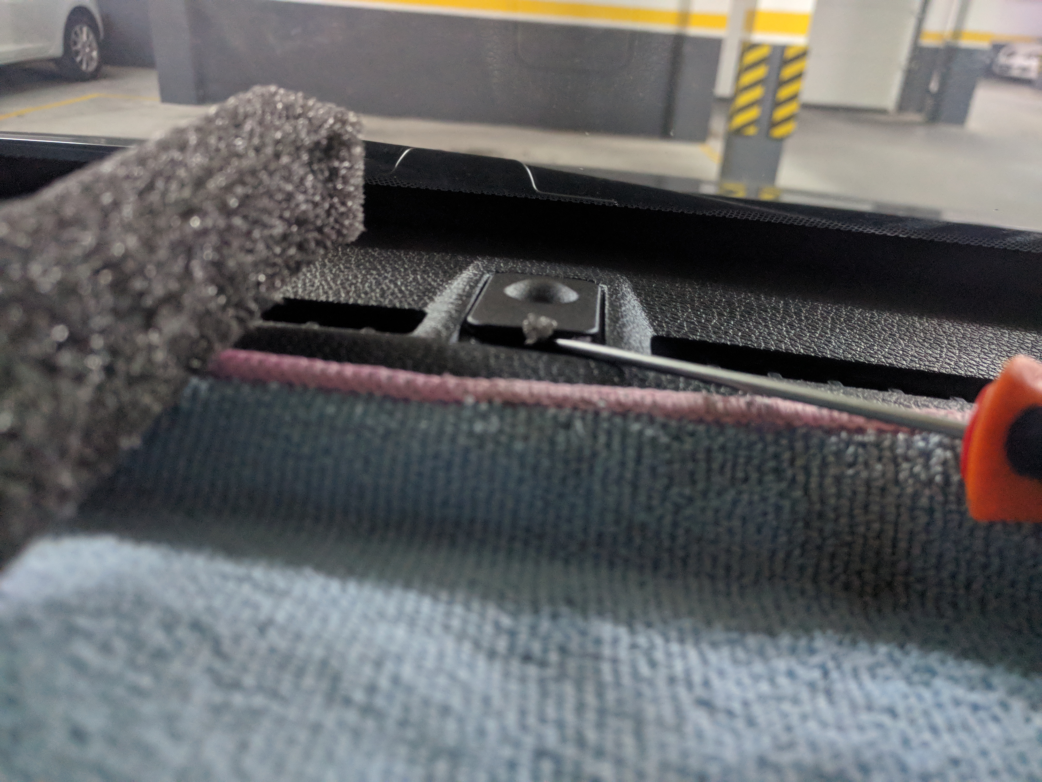

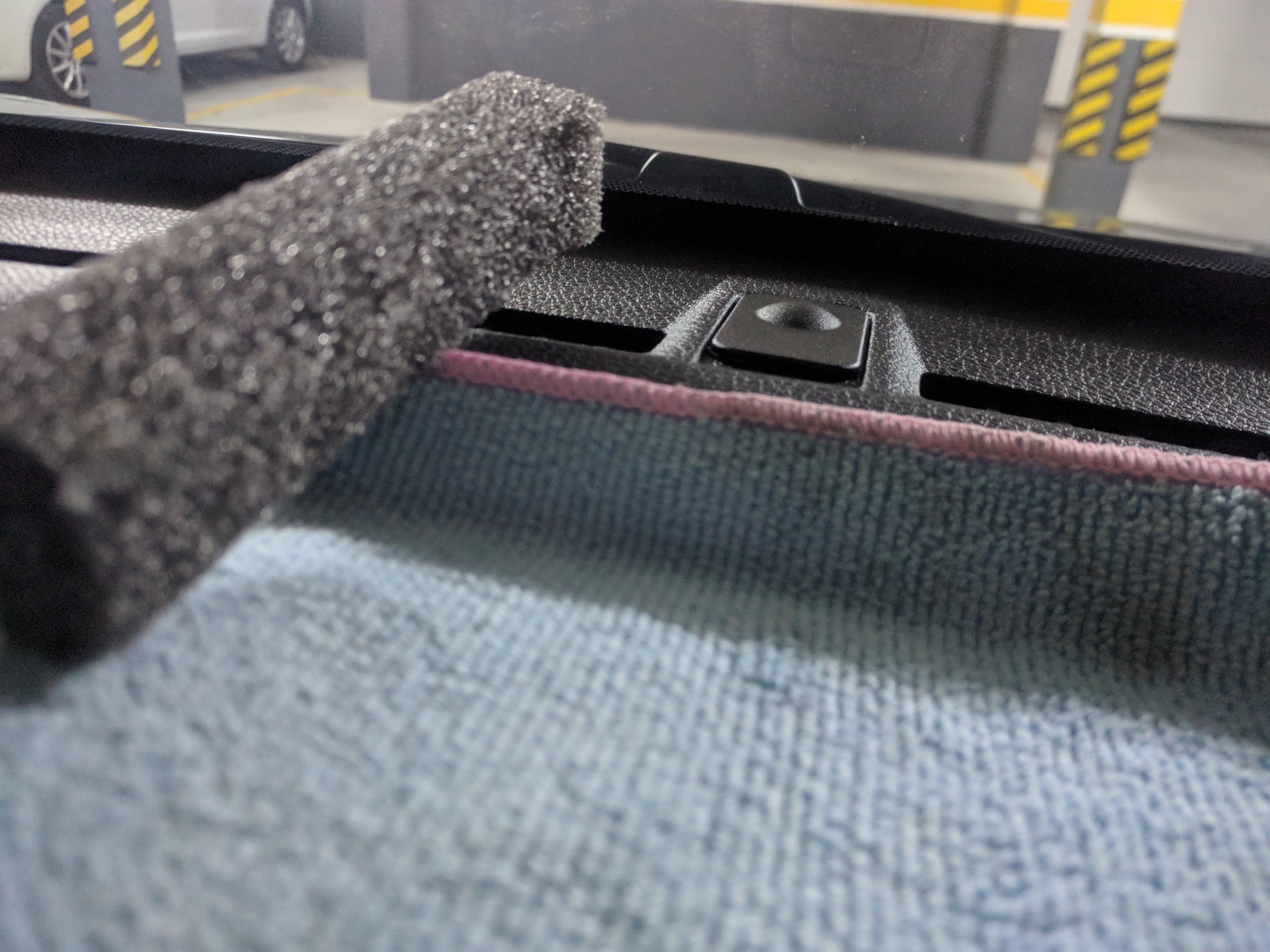

Me he animado y he hecho el del sensor, que sí es verdad que se mueve si lo tocáis…en marcha no se si realmente será otro causante de un grillo.
Con mucho cuidado haciendo palanca con un destornillador plano, tiene márgen y yo lo que he hecho es meter esponja aislante de coches…cuando fui al desguace me agencie unas cuantas para estos casos.
Ilustro con imagenes:
Ya no se mueve ni pa dios y creo que no he dañado nada. Ya diré si no funciona el sensor.
