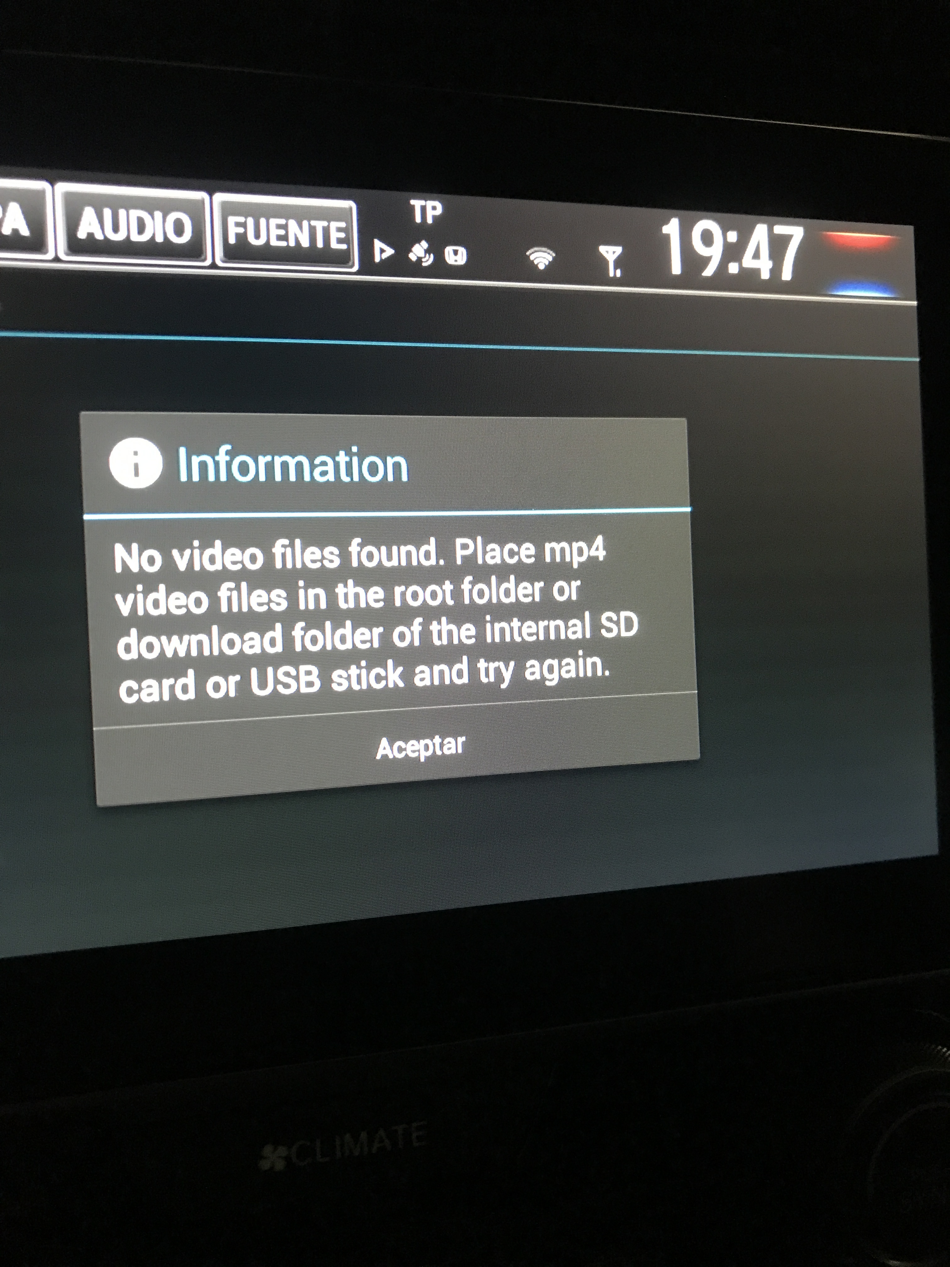

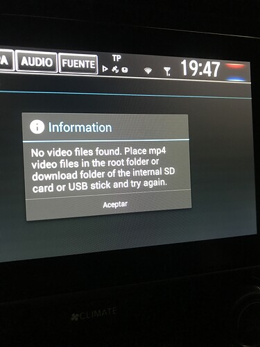

Buenas he instalado el hack Pro, pero al querer usar el usb ,para poder usar algún vídeo mp4 , y usarlo como vídeo de intro, no me lo reconoce, es posible que haya q activar algo ?
Te deja ver algo dentro del usb?
Tiene que estar en fat32 formateado
Y los vídeos para usar de inicio tienen que tener una resolución determinada que no recuerdo, yo me bajé los de @jotafermar que van perféctamente
