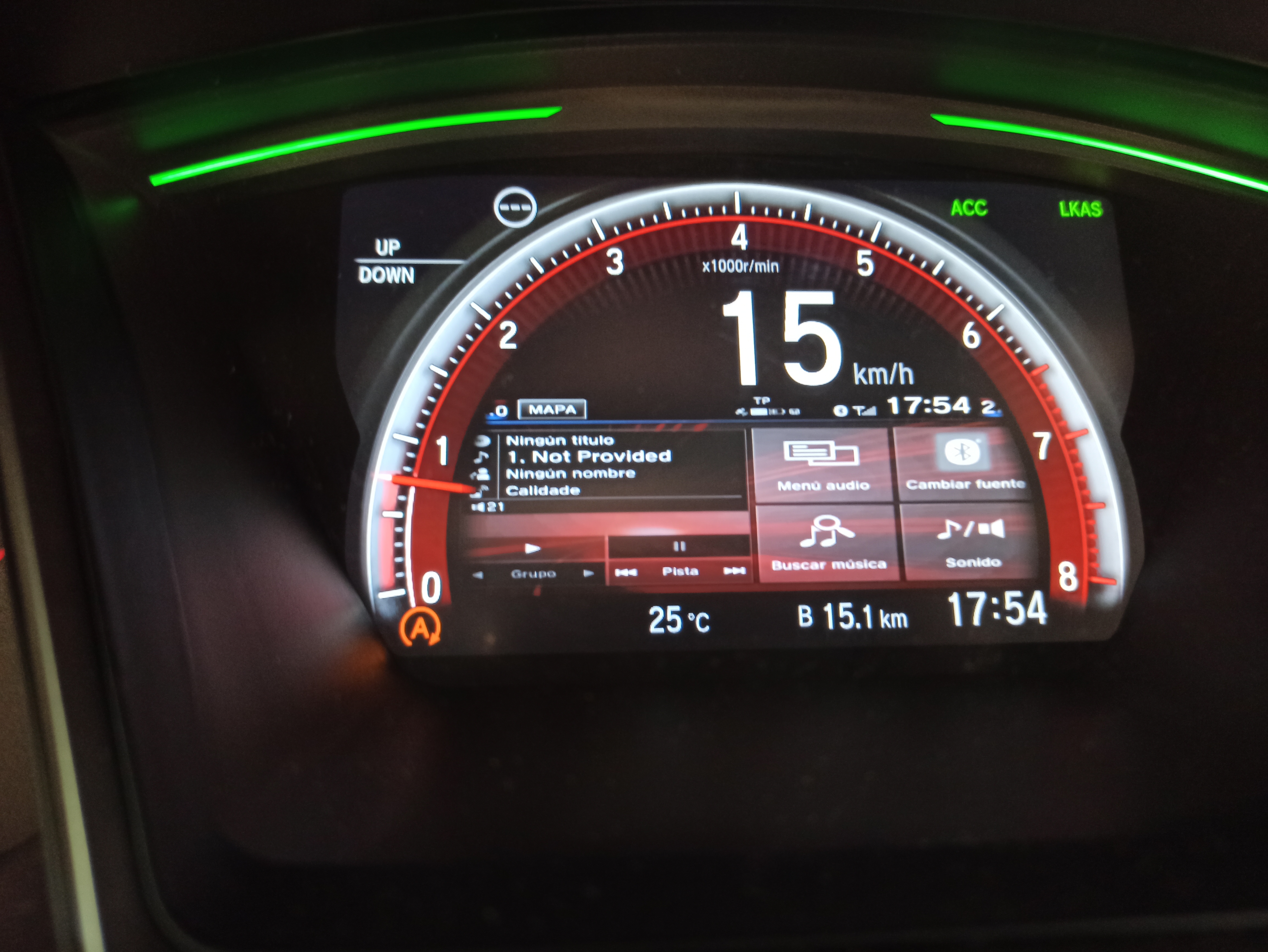

Mirar lo que acabo de ver en el Instagram! Alguien sabe cómo hay que hacer para activar estas funciones nuevas?
https://www.instagram.com/p/CFYGnDDnMg3/?igshid=ollw7ohw4g6h
Tiene pinta de ser el screen mirroring del Honda hack beta
No veo yo eso de apeguñar la info de la tablet en el cuadro
Morrillu: llamadme raruno, pero cuanta menos info innecesaria…
Doy fe y estoy de acuerdo con @Morrillu, cuanto menos bulto más claridad… tienen que mejorar el poder “personalizar” esa zona y poner los datos a gusto del conductor, pero si pasarse, que a mi me agobió ver de nuevo la pantalla repetida…
Yo lo veo útil únicamente para poner el plano del gps. Para lo demás…
Indicador de marcha, que a veces no se ni en que marcha voy. :face_with_hand_over_mouth:
Y la cámara al meter la marcha atrás también se verá?
es un espejo de la pantalla principal. no le veo utilidad. Seria muy util poder mandar cosas distintas para complementar. se me ocurren varios usos interesantes. Pero sinceramente no creo que la radio sea capaz de mandar dos cosas distintas, si ya va lenta y justita… mandando cosas a dos pantallas,… no creo
