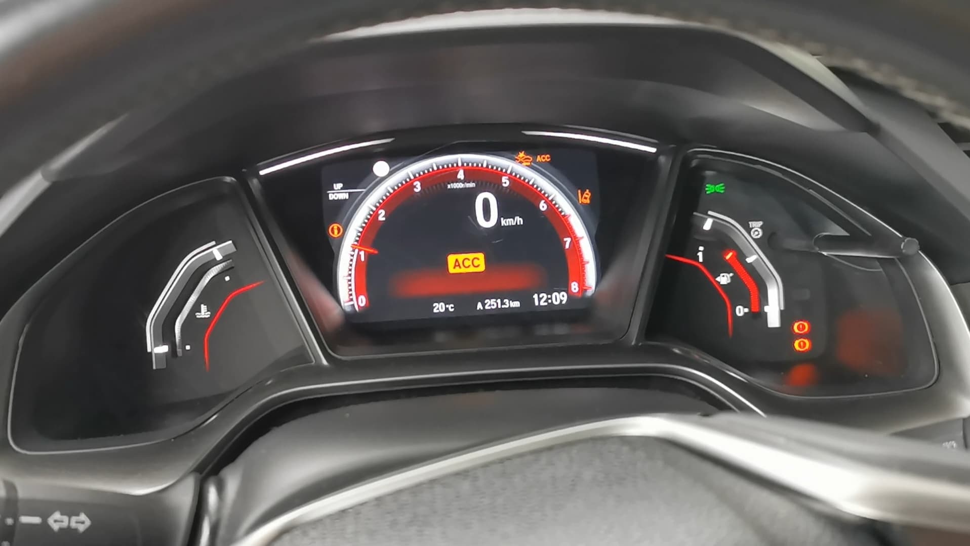

Buenas a todos, creo que me ha pasado el fallo del radar, he encendido el coche después de 3 días y el cuadro de mando parecía un árbol de Navidad, me han salido todos los fallos posibles, acc presion ruedas cambio carril freno en pendiente, incluso me ha salido aviso de motor, no se si este último aviso le ha salido a alguien más, más que nada por saberlo. Bueno ya tengo cita con el concesionario y lo primero que me sueltan es que tienen que mirar por si la avería entra en garantía, que claro si ha sido un golpe aparcado no entra. Me parece que saben ya perfectamente cual es el fallo. El tema de coche de sustitución lo cubre la garantía o el concesionario. Gracias

Este puente he viajado con el y me volvió a saltar el problema al poco de llegar a destino. Igualmente apagué y volví a encender, pero seguía saliendo. Limpie la zona del radar y de la cámara y tampoco se solucionó. Estuvo así los 4 días que estuve fuera, pensando que se estropeó definitivamente; pero durante el trayecto de vuelta, yendo por autopista, de pronto desapareció el fallo y todo comenzó a funcionar correctamente de nuevo![]()

Asi empezo el mio , y al final ya no se restablecio . La solución al final fue sustitución del radar .
Si tienes ocasion si te sale el fallo antes que desaparezca pasa por el concesionario para que puedan verificar de donde viene , asi y todo haz fotos y videos para que lo vean . Ya que la primera vez que me paso no registro fallos . Luego ya lo lleve con todos los fallos del sistema encendidos y ahi es donde pudieron ver que tenia una fallo o en la cámara o radar . Al final después de toda la odisea y sustituir primero la cámara, al final fue todo el radar .

Alguna vez creo que nos ha pasado a todos el fallo de que salten todas las luces de aviso. En muchos casos se soluciona reiniciando la tablet dejando pulsado “AUDIO” durante 5-10 segundos hasta que te pregunte si quieres reiniciar. Esto tarda 2 o 3 minutillos y suele solucionar el problema a no ser que venga de algo más grave como fallo del radar o de la cámara. También te diré que reiniciando la tablet conduciendo por la carretera no se solucionó una vez, y fue detenerme un segundo en una gasolinera, y tal como puse punto muerto (o parking en mi caso que tengo un CVT) sin llegar a apagar el coche, se solucionó todo, como si el reinicio no terminase de hacerse efectivo hasta pasar por estar detenido en punto muerto o parking
Pues mi caso es este. Me dio fallo en ACC y LKAS. Al llegar a destino, paré el motor y arranqué , y el problema desapareció. Esto fue en septiembre. Fui a revisión en noviembre y lo comenté. No encontraron nada.
A la semana siguiente hago un viaje, y me pasa otra vez. Al llegar al destino, sin apagar el coche, voy a coger el móvil para hacer una foto del cuadro, y para ello lo desconecto dl USB porque tenía el Android auto, y cuando voy a hacer la foto sí, veo que ha desaparecido el error. Supongo que hay un fallo con el USB/Android auto.
