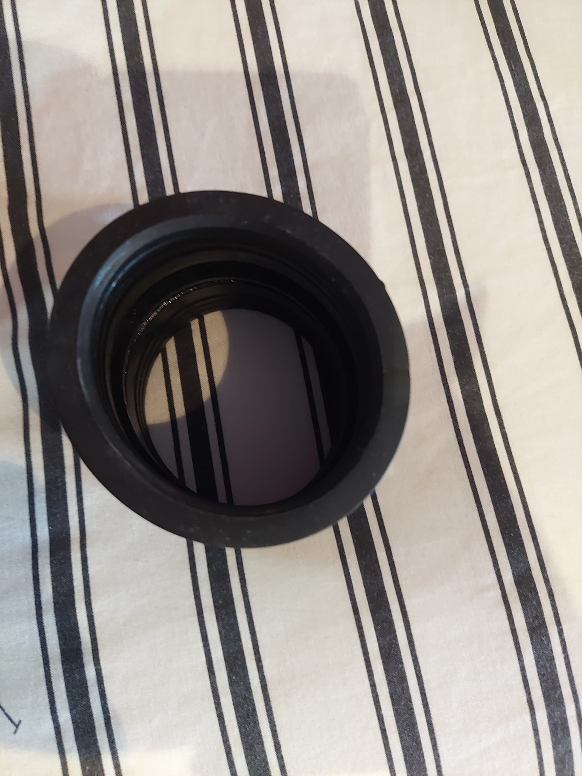

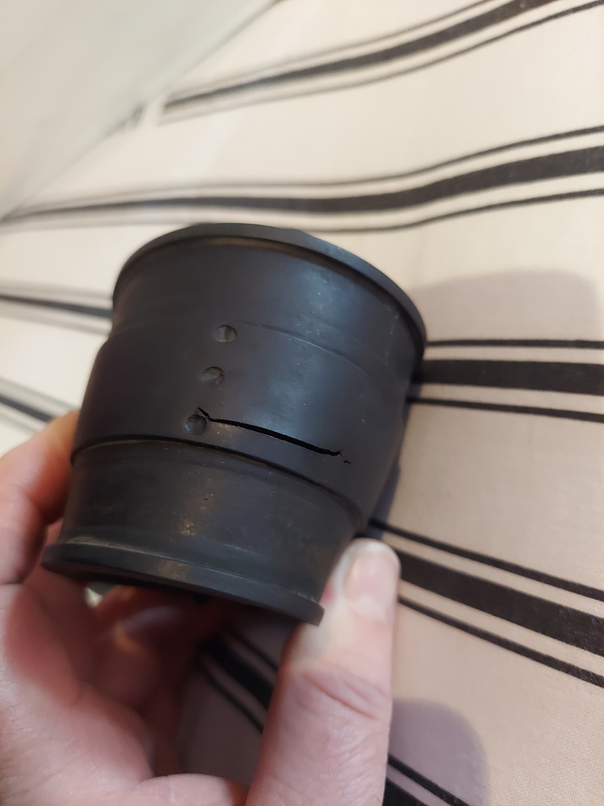

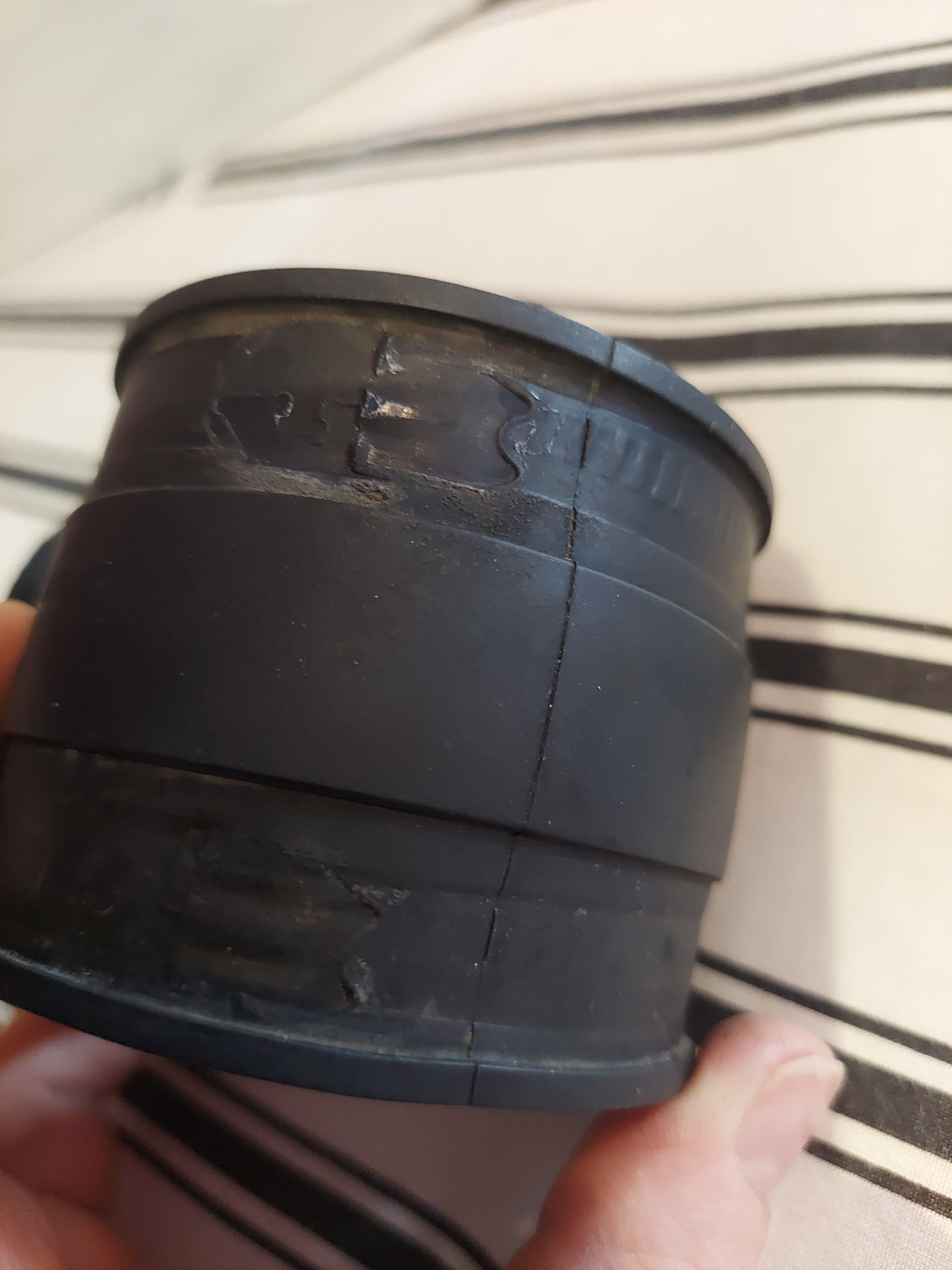

Hola de nuevo. Os cuento, lo lleve al taller para una segunda opinion, le pusieron el ordenador y lo sacaron a dar una vuelta. Dijeron q seria un manguito o una goma pero q habia q mirarlo bien.
En cosa de una semana arreglado, una goma rajada ( q ademas solo tiene Honda y q cuesta 185 €) y el coche está arreglado.
En Honda me decian q habia q cambiar el turbo completo, mas de 3.000 € y solo de mirarlo ya me cobraron 199€.
Si quereis os mando foto de la pieza

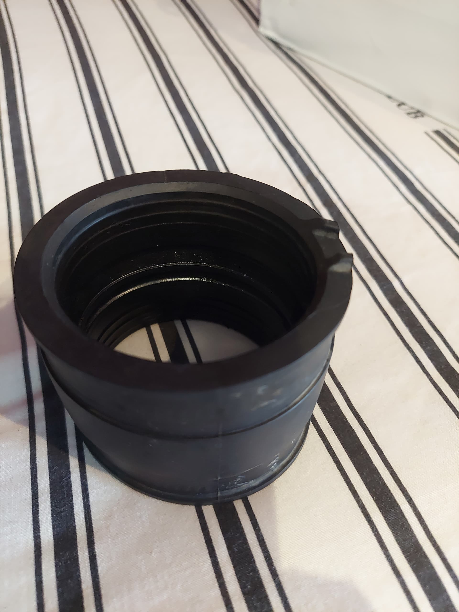

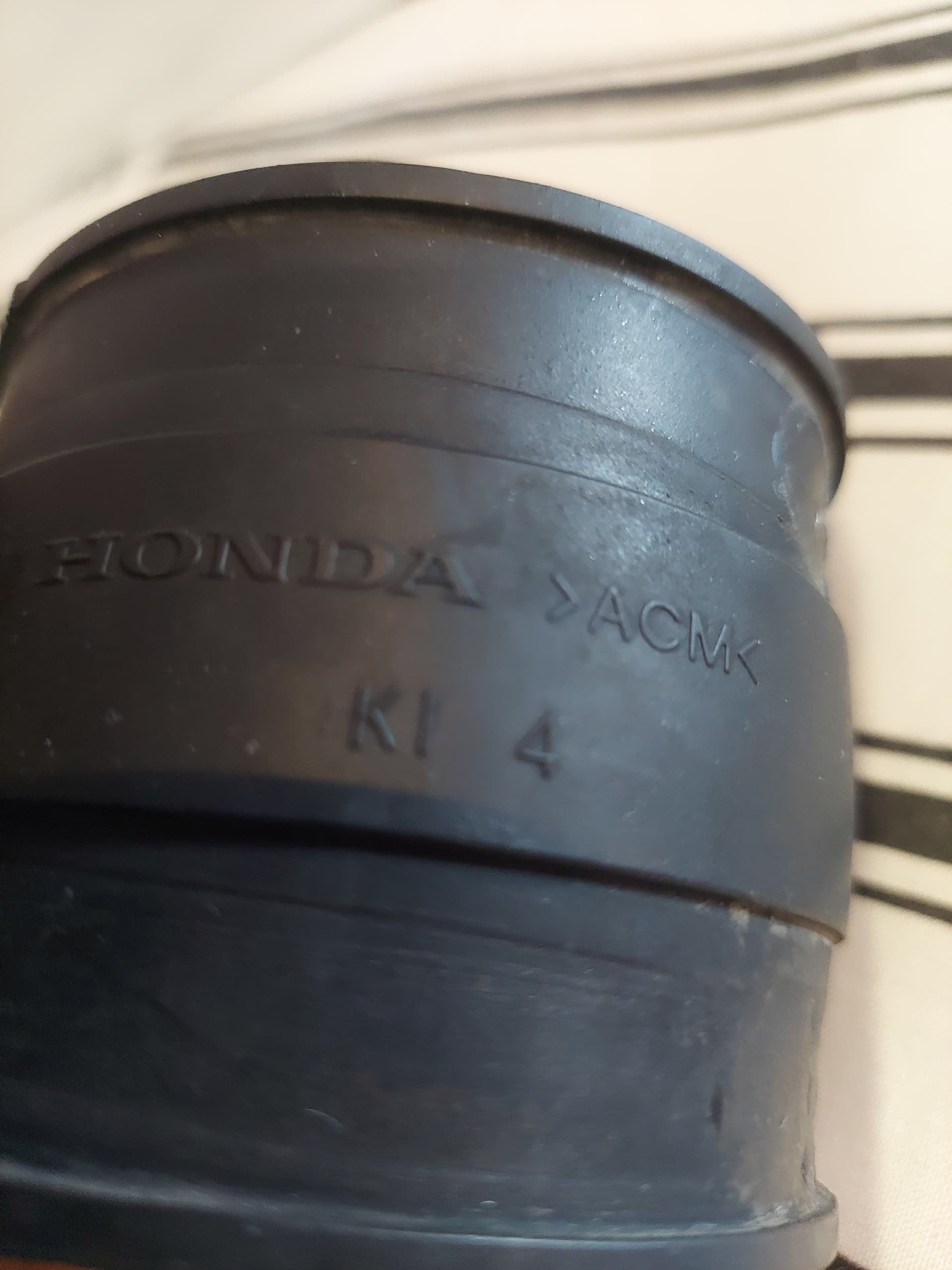

No se si se suben asi, sino me decis y lo intento de otra manera
Por lo q me dijeron la pieza solo la tiene Honda. El precio unos 185 €
