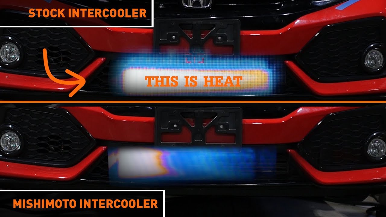

Bueno pues yo ya lo tengo instalado (Intercooler mishimoto, con las tuberias de serie) y tras unos días probándolo la temperatura de aire de admisión se mantiene entre 5 y 8 grados por encima de la temperatura ambiente, cosa difícilmente alcanzable por el intecooler de serie que solía estar a 15 grados por encima en las mejores condiciones y tras pisarle se calentaba y le cuesta mucho enfriarse, sin embargo con el de mishimoto se mantiene muchísimo más estable y solo se calienta si vamos muy despacio o estamos parados.
La respuesta del acelerador cambia, por debajo de 3000rpm es algo más suave pero a cambio la sensación que da es que con menos presión de turbo da más fuerza. Por encima de las 3000rpm la sensación es de tener más potencia disponible y la respuesta del acelerador es más directa que por debajo de 3000rpm, aun así tarda un pelin más en alcanzar la presión máxima (cuestión de milisegundos) pero la sensación (otra vez) es de que con menos presión se genera más potencia.
Una vez acostumbrado me gusta la respuesta que tiene para mi modo de conducción, la verdad es que te pega bastante al asiento. Es importante tener en cuenta que las pruebas se han hecho con ktuner (Calibración starter a 18psi), lo cual ayuda a aprovechar el intercooler. Estoy deseando que sea verano para probar su efectividad, estoy seguro de que es donde más se va a notar porque es donde más va a ayudar a no perder rendimiento por excesivo calor.
