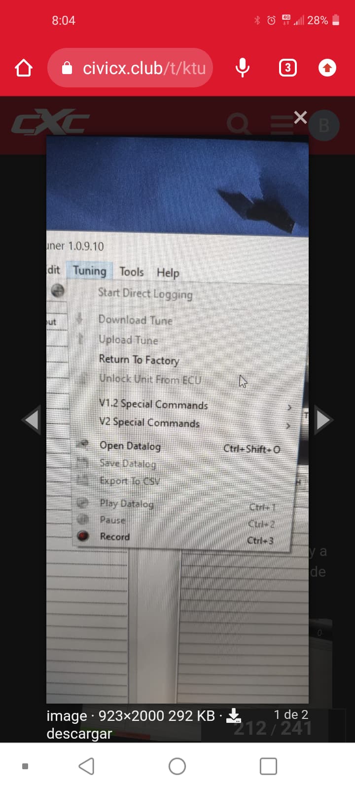

Hola buenas sabes. Le puedo hacer una pregunta no me deja descargar mapas ni disvincular k tuner
Explicate, please
Sabes necesito desvincular k tuner de mi auto no me deja
Primero tienes que darle a return to factory para dejarlo de serie y despues se te habilitará el boton de unlock.
Y para descarga tambien me sale bloquiado no me deja descargar mapas
Pero lo has comprado nuevo o a alguien?
Dónde te encuentras, España o fuera?
Lo compre usado
La persona que me lo setio el auto pudo mandar 5 mapas lo queria corregir no lo dejar descargar mas mapas
