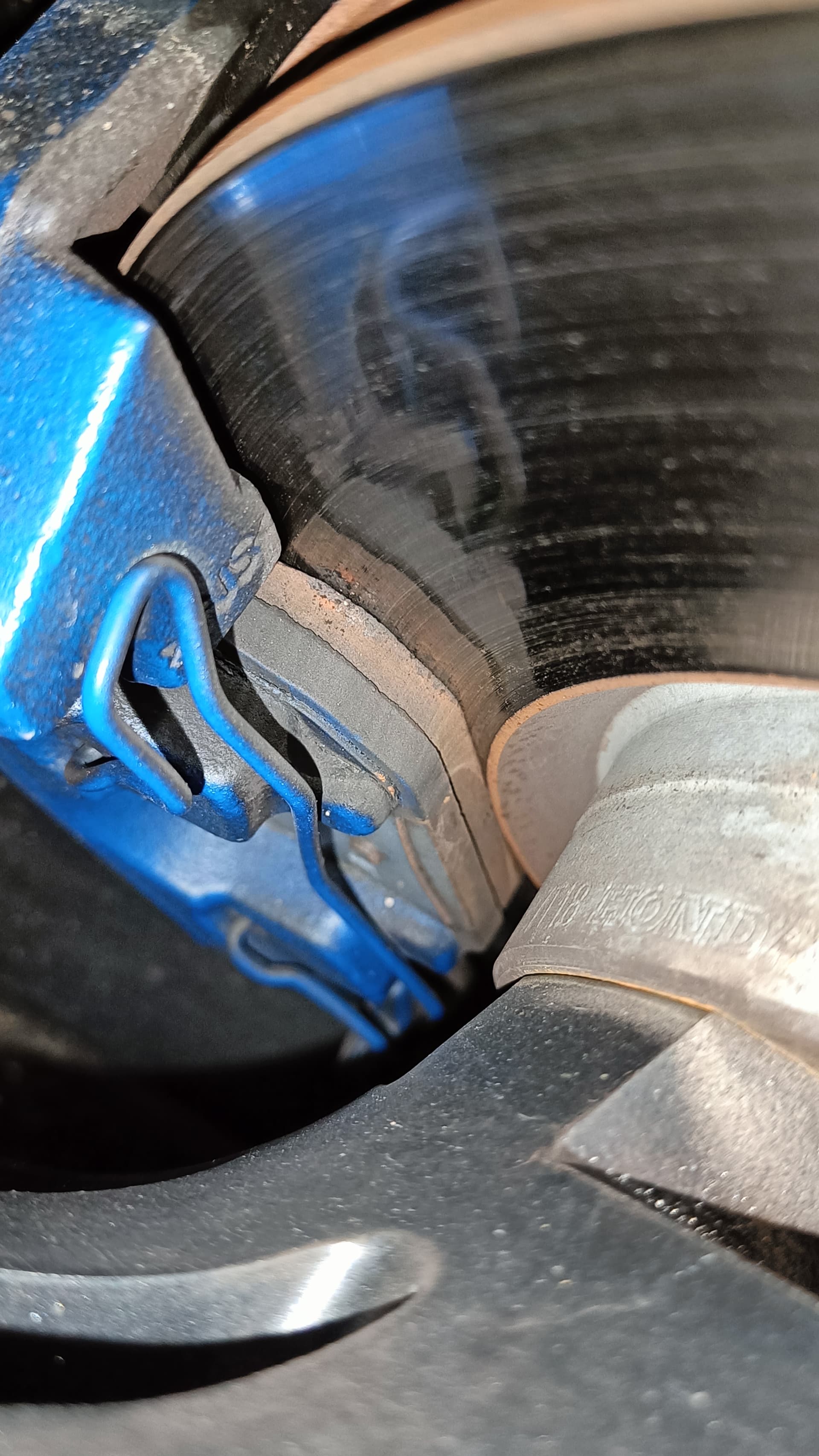

Especialmente porque en marzo voy a 3 tandas de trackday en Cheste, pero las pastillas delanteras tienen 62.000km (y las traseras, pero están mejor) y se acerca el momento de cambiarlas.
¿Les queda varios miles de km?
Entonces qué opináis? Aprovecho a cambiar pastillas delanteras y también adelanto el del líquido? O me aguantan de sobra para hacer Cheste no muy fuerte?
