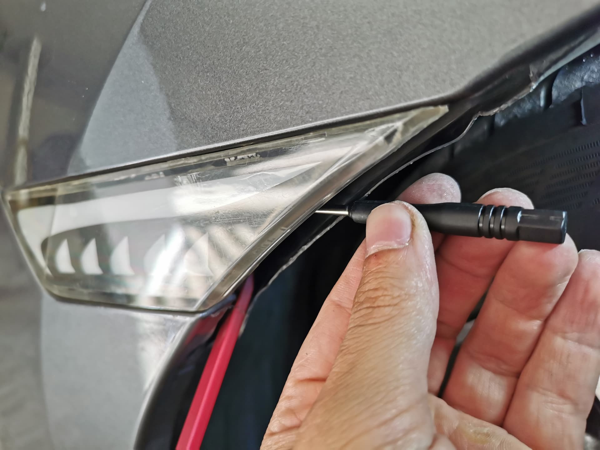

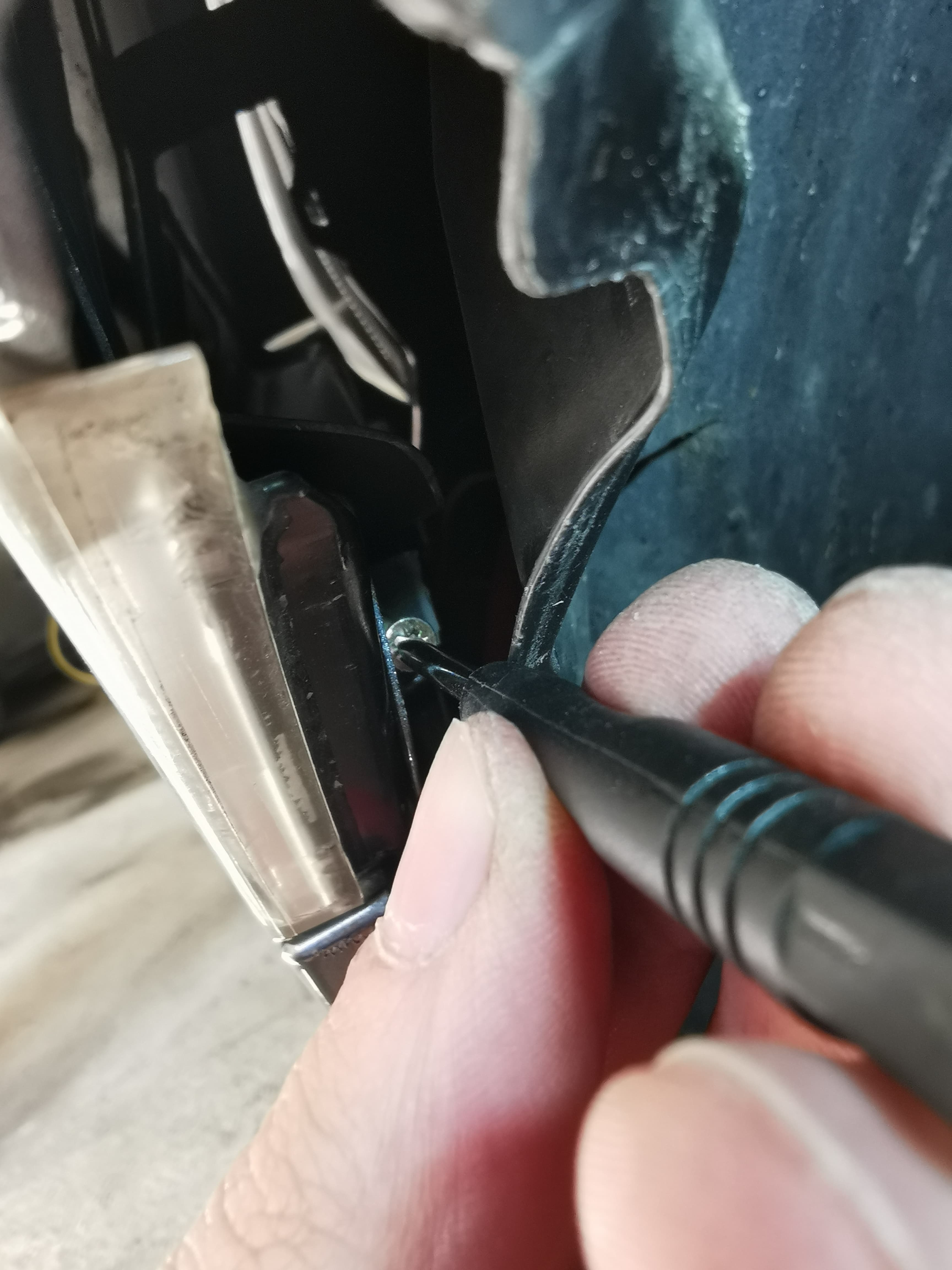

Lo digo porque después de un año con eso medio colgando, encontré una solución para que se quede fija la luz. Si a alguien le cuelga :crazy_face:, que avise
A mi no me llegaba a enganchar bien la pestaña, probé con cinta de doble cara y nada se seguía saliendo, como eran tan baratos compré otros y encajaron a la primera. Pero si que me interesaría saber como lo solucionaste.
Le atornillé en la pestaña (en el trozo que quedaba de ella) un tornillo pegado a la chapa, ahora no se mueve en absoluto ni tampoco te lo pueden arrancar por la fuerza:
