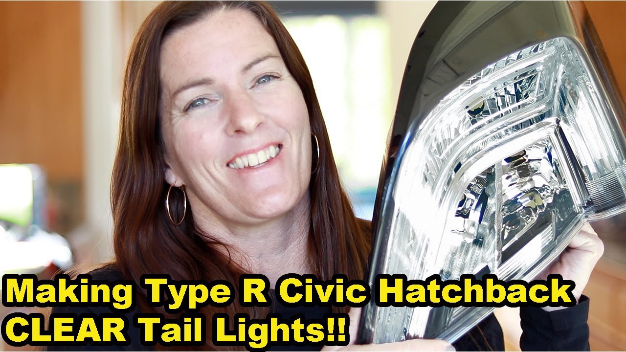

Pues bien, ya me ha picado la curiosidad y he buscado a ver si alguien se había atrevido a hacerlo en nuestros faros, y solo me he encontrado un vídeo en todo YouTube que explica muy vagamente como hacerlo, y el resultado me flipa:
Los faros de fabrica de este coche siempre me han gustado bastante, pero con ese toque “transparente” pienso que podrían quedar perfectos con mi blanquito…
Ahora bien, se me ocurren 3 preguntas, a ver que pensais vosotros:
1- ¿Pasarán ITV? Realmente solo se quita por lo que se ve en el vídeo un reflector rojo, las luces en ningún momento se tocan ni brillan más ni menos.
2- Supuestamente hay que quitar la carcasa de fuera (lo que sería el cristal) y desde ahí acceder al reflector, ¿creéis que acabará entrando agua en los faros por estar toqueteandolos tanto?
3- ¿Os gusta cómo queda? ¿Alguien tiene algunos faros que no use o que no funcionen para que me los venda para probar?
Ha sido algo que veo que lleva curro y que me da miedo, porque según el video hay que cortar el plástico de la carcasa de las luces y luego volver a pegarlo… Pero es que el resultado es tan
Os dejo el link del vídeo:

Creo que si pasan itv, los colores de las luces siguen iguales, mientras no se vea desde fuera que lo has toqueteado… Además por lo visto se fijan menos en los focos traseros, varios han pasado la ITV con los fake mugen puestos.
Ella se tiró 4 días sin parar, jaja pero dice que con dremel sería más rápido. Luego necesitas algo de pintura cromada, negra, y los leds “especialitos”.

Creo que luego si pegas con silicona el faro es mucho más sencillo y no entra agua. Y abrirlo con la Dremel y tal lo mismo se tarda 1 día en lugar de 4 (teniendo tb pintura cromada por si acaso). Los desmontas un sabado y los montas domingo por la noche y ya podrías coger el coche pa’l lunes.

Esto no lo tengo muy claro las bombillas siguen siendo las mismas pero les eliminas el filtro de color, ke kieras o no, eliminan algo de brillo. A parte ya estás modificando el faro. Diria ke mas bien, si quieren, te tumban la ITV, otra cosa es que hagan la vista gorda o no se enteren. Todo es probar y suerte
Yeee ese es mi Buga, comento rápidamente,me costó un huevo y parte de otro despegarlos ,lo vi de un americano que se dedica a hacer estas cosas en infinidad de modelos ,pues para mí sorpresa cuando desmonte el faro y quite los plásticos rojos le enchufe una batería de la moto de mi hijo y los faros se iluminan rojos aunque no lleven el plástico,después sustituí la luz de freno por una led roja y el intermitente y la marcha atrás por leds también ,hasta ay todo bien ,pues tuve que pintar los bordes en negro para tapar el fallo porque al despegarlos con la pistola de calor se marcan ,vale pues los pegué con Sika de color negro de esa especial para acuarios y los monté fueron bien dos semanas incluso por la noche he llevado a la policía detrás y 0 problemas (los faros iluminan prácticamente igual ,cabe destacar que la luz de posición es ligeramente más clara)pues a las dos semanas el Faro izquierdo empezó a rajarse hasta que la raja midió casi 10 cm y los quité ,(imagino que por el calor que les di al forzarlos)así que los quité y sigo con los mugen express
Según el vídeo que he pasado yo, la señora esta como q corta el plástico negro alomejor hay distintas formas de hacerlo…
Eso si, eso ya no me convence del todo JAJAJ
Pero puede q con el método q te digo yo de la chica no pase eso
Ella no utiliza una pistola de calor en ningún momento…
De todas formas seguiré pendiente a ver si puedo trastear algo, muchas gracias por el aporte!
