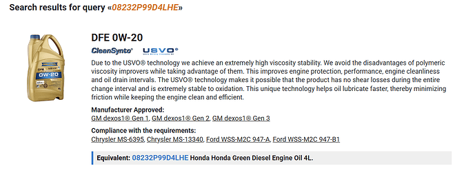

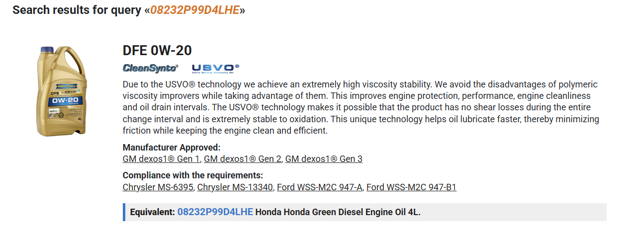

Si ese dato de que en Ravenol ahí aparece como 0W20 con el DFE fui yo quien lo dio xD.
Pero también se contradice con lo primero que vimos por aquí, esa referencia en otro documento del mismo Ravenol aparece como un “0W16 sin etiqueta”; mira la página 17 https://www.ravenol.al/fileadmin/content/documents/pdfs/Ravenol_EFE_SAE_0W-16__en.pdf
A cual de las dos referencias hacemos caso? Para mi es más fiable la del DFE, pero eso para mi… Está bastante claro que tiene que ser mas bajo que un 0W30, pero no veo nada certero de que es.

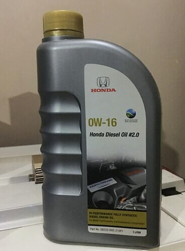

En Filipinas ni se rigen por las normas anticontaminación de Europa. En concreto, los 1.6 iDtec de los Civic IX y X son denominados N16A1, el de Filipinas (e India) es el N16A5. Puedes verlo en la Wikipedia: Honda N engine - Wikipedia seguramente sean internamente lo mismo, pero siempre puede haber cambios. Son mercados distintos, esto puede significar algo o puede que no, pero para mi no hay nada certero, ya que encima la información parece distinta a la de aquí.
Respecto a los que están utilizando 0W16 declarados como tal, que yo sepa sólo Dingo con el Mannol, no? No recuerdo más casos por aquí de gente utilizando 0w20 o 0W16.

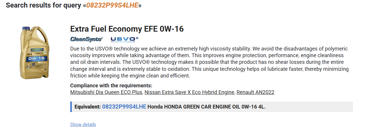

Para no extenderme os puedo explicar porque aparece los codigos en ravenol pero en resumidas cuentas es un truco promocional porque tiiene alguunas propiedades del aceite green diesel.
Ese aceite es una edición especial 0W-16 para motores diésel de muy baja fricción, lanzado por Honda solo para algunos mercados asiáticos (principalmente Tailandia, Indonesia y Malasia) a partir de 2020-2021 y para motores diésel muy concretos (sobre todo el 1.5 i-DTEC del Civic asiático y algunos CR-V tailandeses de nueva generación).

Deja de hacer caso a la IA :joy::joy: y menos Grok. Si no te da ningún tipo de explicacion. No da ninguna fuente de que sea 0W30 y encima dice que es C2/C3 (lo que realmente son C3). Lo único que ha hecho ha sido encontrar que para ese motor la recomendación segunda es 0W30 C2 y luego C3 y ya se ha inventado que el Honda green diesel es eso.
Y diciendo que es Low Saps… low saps son son acea C1 y C4. El resto de acea ‘C’ son mid saps.
Vamos, ahora va a ser más fiable Grok que referencias en aceites de calidad top como Ravenol :upside_down_face::upside_down_face:
Las IA se basan en la información existente, si no se la das (o le das la que ‘te apetece”) cogerá lo poco que encuentren que puede ser.
Si quieres confirmar que aceite es hace falta un análisis o información que proporcione Honda de verdad, no esas suposiciones

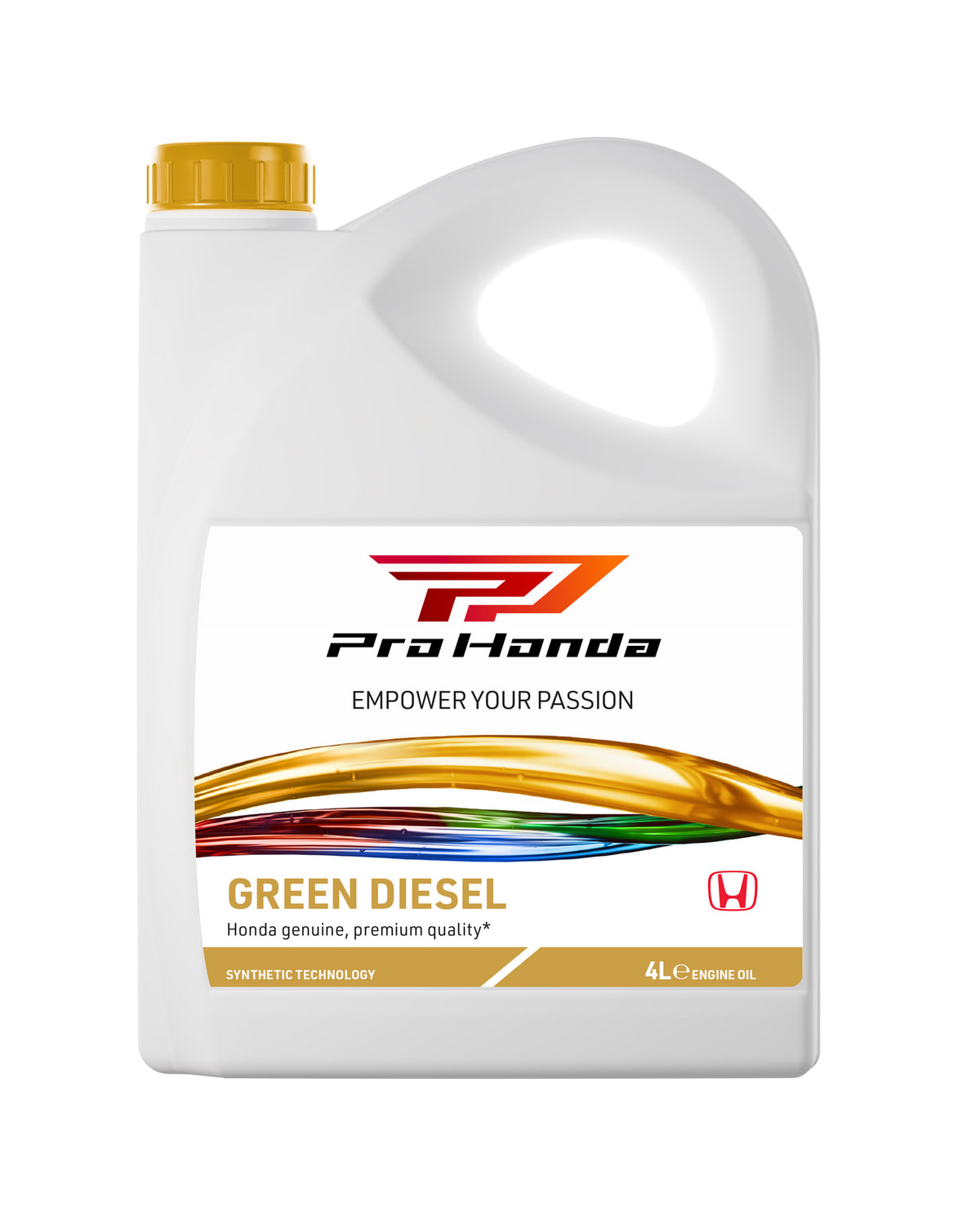

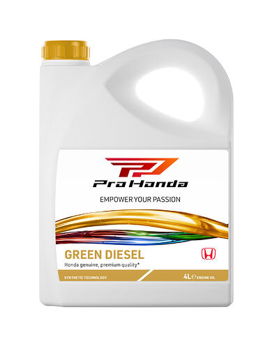

Hay referencia nueva del Diesel Green Oil 0w30, os la dejo por si os puede servir para buscar equivalencias más actualizadas.
Link de honda: Aceite motor Diesel Verde / 4L - Honda Parts
08232-P99-D4LPRO
Y el nuevo diseño de envase
2 Me gusta
Hola.
Ese no es el green, como ves no tiene ninguna referencia a “green”. Ese es el 0W30 C2 “normal”. Es mas; en el mismo enlace que pones, no aparece el 1.6 idtec en el listado de modelos (sólo aparecen los 2.2 idtec).
El green, con el nuevo diseño es este:
08232-P99-D1LPRO
08232-P99-D4LPRO
Con estas nuevas referencias voy a intentar buscar fichas, sds o lo que sea o mandar correos a distribuidores a ver si me mandan algo que se pueda sacar
“…con la viscosidad más baja disponible comercialmente…” es decir menos viscoso que 0W30, seguro, pero siguen sin decir cual es.
Si ves los detalles pone que es para los 1.6 idtec únicamente.
Tienes razón estaba mirando los nuevos formatos y se me han cruzado los links
2 Me gusta
