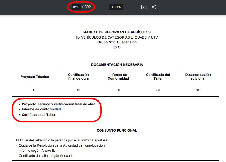

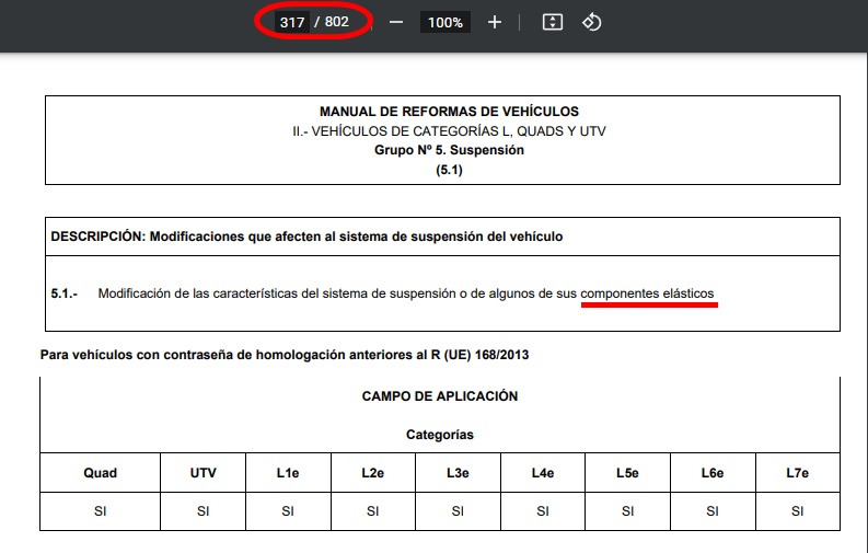

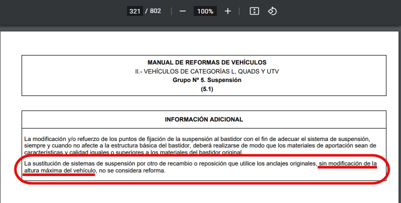

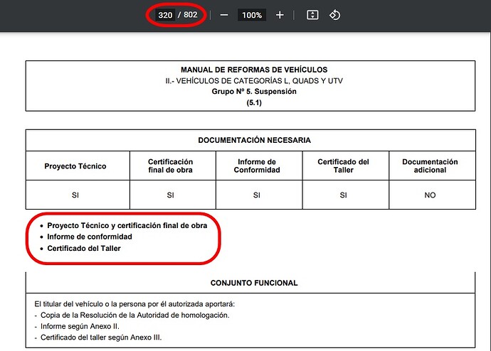

Como podrás argumentar que eso es una página y que por lo tanto, puede decir misa, me he tomado la molestia de hacerte capturas del Manual de Reforma de Vehículos (sexta revisión), y ponerte muy claro que dice realmente la norma. La norma de verdad, ni la tuya ni tampoco la Norma Duval.
Sí, por componentes elásticos se entienden los muelles.
Lo que viene siendo que hay que homologar
Si no se varía la altura, no es necesario homologar ERGO si se varía la altura, SÍ ES NECESARIO HOMOLOGAR
Acabas de descubrir que vas ilegal y que estás confundido. 2x1
