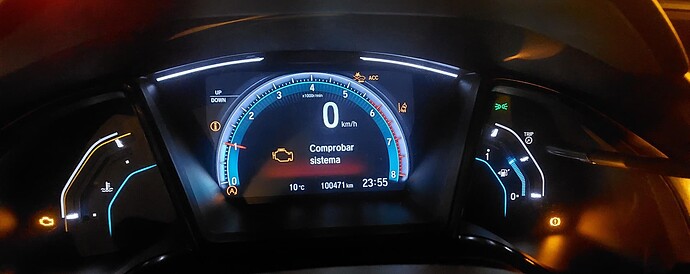

El otro dia, al subir al civic me aparecieron 4 fallos.
Me aparece
  • “ACC comprobar sistema”
  • comprobar sistema de frenada automatica por colision (o como se llame xD
  • comprobar el sistema de las luces (el q sale la luz de cruce con una A, supongo que es el cambio de largas a cortas)
  • comprobar el sistema del aviso por cambio de carril
El coche estaba aparcado en la calle.
He estado mirando y no se si podria ser un fusible, pero me extraña que sea uno comun para todo eso (porcierto, no lleva pinzas para sacar los fusibles el civic X?).
Podría ser que le pase algo al radar y que estos sistemas lo utilicen ? Por eso de buscar un punto en común.
Ya me paso que de golpe me fallo algo hace un par de años y me tuvieron que cambiar el radar.
En el OBD2 salen los fallos P0055 y C1555.
El C1555 habla de la dirección asistida, no se si alomejor el nexo de unión en vez del radar sea la dirección ( el que no me cuadra es el de las luces).
Como lo veis? lo tiro a la chatarra?
Gracias !!!

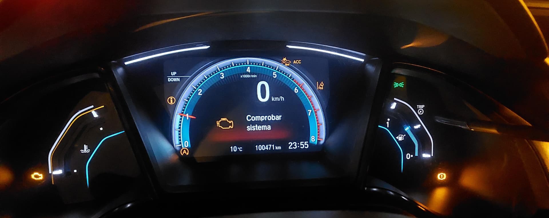

Buenos días! Qué pasó al final con tu feria de luces?
Me salió a mi ayer y aún no he podido llevarlo al taller (no me coge mi intermediario porque estará de vacaciones)
Hola. Conozco un TypeR que le ocurre lo mismo, se le encienden todas las luces, entra en modo “proteccion” y no pasa de 100 km/h. Si lo apaga y vuelve a encender se borran todos los fallos y no lo vuelve a hacer en un tiempo.
Yo ayer apagué el mío varias veces. Dejando pasar unos 10 minutos, con la llave quitada del contacto, y nada…
Conseguí llegar a casa, pero el coche sonaba muy raro, vibraba más de lo normal y apenas podía subir las cuestas que hay en mi barrio.
En 2ª-3ª a 30 o 50km/h pude ir.

Actualizo un poco de info sobre mi “feria de luces”.
El 30 (aprox) de septiembre lo llevé al taller oficial. Lo miran y me dicen que los avisos han saltado porque se había “aflojado” un sensor de la zona de las bobinas.
El 7 de octubre lo llevo de nuevo, el coche no acelera bien, va a tirones. Se queda en el taller dos semanas. Al conectarlo al ordenador no arroja ninguna info de qué lo produce, pero es evidente que el coche anda mal.
Finalmente, el mecánico se lleva el coche a dar una vuelta con el ordenador conectado, no aparece nada, de repente aparece fallo en la bobina, desaparece el error, aparece de nuevo… Total, me cambian la bobina de encendido (la central de las 3 que tiene). Salgo del taller con el coche “bien” el 17 de octubre. El coche ya no da tirones, pero sigo escuchando algo raro en el motor, especialmente al arrancar.
El 19 de octubre, voy a cenar con unos amigos. A la hora y media, voy a coger el coche para ir a otro sitio. Arranco, avanzo unos metros y vuelven a aparecer los dichosos avisos. En esta ocasión, el “truco” de apagar y volver a encender el coche funciona y desaparecen.
Durante 3 semanas, el coche arranca aleatorio. Es decir, algunos días arranca bien y a la primera, otros le cuesta unos segundos más y se nota un ruido o temblor en la zona del motor. Los días que está más travieso, tarda en arrancar, hace el ruido en el motor y se sube de revoluciones (hasta casi 1,5), para después de un ratillo, bajar a las 1000 que suele tener. Todos estos escenarios de arranque han pasado tanto en la calle como en el garaje subterráneo de mi casa.
Hoy, 11 de noviembre, he tenido que dejarlo de nuevo. Ha vuelto a salir la feria de abril en el cuadro mientras circulaba. Esta vez, al arrancar sale sólo el aviso del testigo amarillo de fallo motor, al avanzar unos metros y acelerar el coche, aparecen el resto de fallos (ACC, salida de carril, el del freno de mano en naranja…) y el coche no tiene potencia, le cuesta mucho andar y da tirones.
Esperemos que con esta visita, se arregle definitivamente.
Lo que sí tengo claro, es que la ilusión, el cariño y el enamoramiento que tenía con este coche, se ha desvanecido.
Más de 16 visitas al taller, en 1 año que llevo con él (desde el 02/11/2023)
