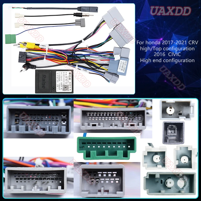

he encontrado este en aliexpress, que parece que es el que dices
Tiene algún número o algo para buscar uno igual?
Edu compró este: HD-RZ-06 cables de Radio estéreo para coche Adaptercanbus para honda 2016-2022 CIVIC CRV alta configuración con amplificador de potencia digital - AliExpress 34
El mismo pero un poco más barato: QSZN para Honda CRV CR-V 2002-2023 Civic Car adaptador de arnés de cableado de 16 pines caja Canbus Cable de alimentación RZ-HD06 - AliExpress 34
@icemanm confirmo que cambiando el canbus y seleccionando el nuevo en la configuración de la radio todo funciona igual que antes y además recuperas el monitor de tráfico cruzado y los menus de pantalla en español.

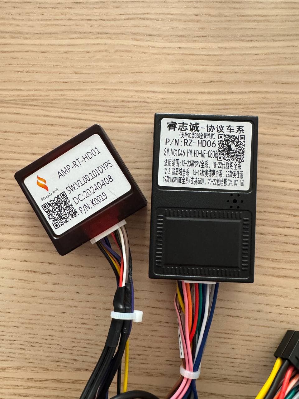

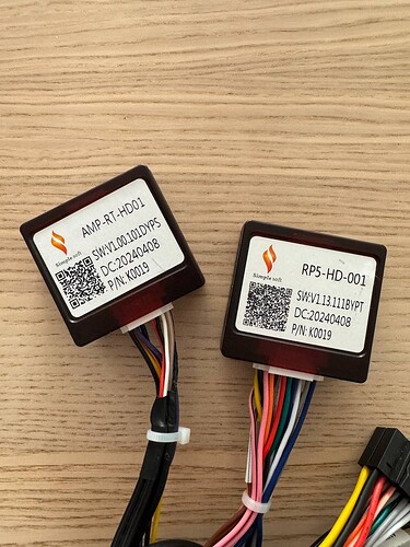

Compré el RAISE que pusisteis (para poner los menus en castellano) y lo tengo pendiente de instalar, no he entendido muy bien esto último que pones ¿? Hay que dejar la caja canbus que llevaba la Joying? y poner la RAISE en un conector libre?
Cuando puedas me dices.
Gracias, @icemanm
Tú tendrás esto:
Pues tienes que dejarlo así:
El AMP-RT-HD01 es el que se encarga de pasar el sonido RCA a óptico para que el DSP del coche pueda enviarlo a los altavoces.
Ahora mas claro imposible! Mil gracias!
Si, yo ya no me acordaba qué hacía cada canbus
Lo de conector ancho y estrecho va porque son de diferente tamaño
