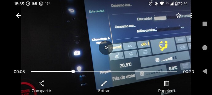

la hora del velocímetro es distinta a la de la tablet y la de la tablet se actualiza al emparejar el móvil pero cuando apaga y enciendo el coche vuelve a las 4 de la mañana

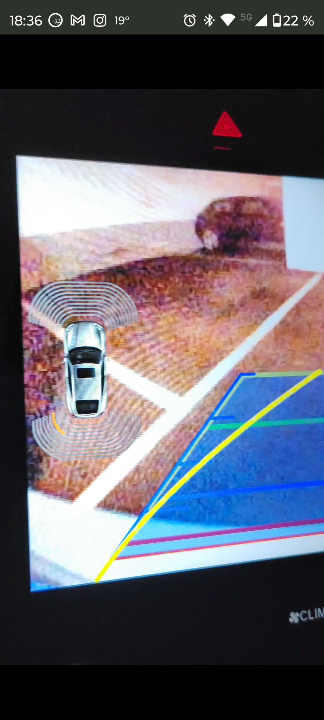

Enciendo el climatizador y no aparece en la pantalla, los Mandos volante no funcionan,la cámara marcha atrás solo una en lugar las 4 y las lineas no giran con el volante

La diferencia de hora es porque tendrás configurada la zona horaria en China en lugar de España, eso lo cambias en los ajustes de Android. Es la tablet la que le dice la hora al coche así que si es una tablet sin chip RTC interno como la Joying cada vez que arranque tendrá una hora genérica que se actualizará a la correcta en el momento que coja señal GPS (y tengas bien configurada la zona horaria, obviamente) o la conectes a internet de alguna forma.

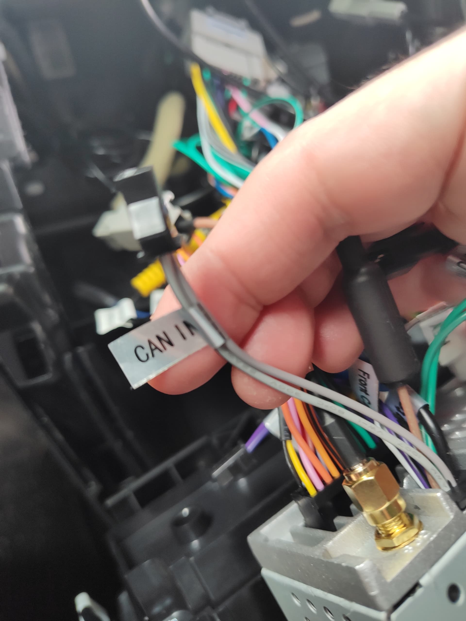

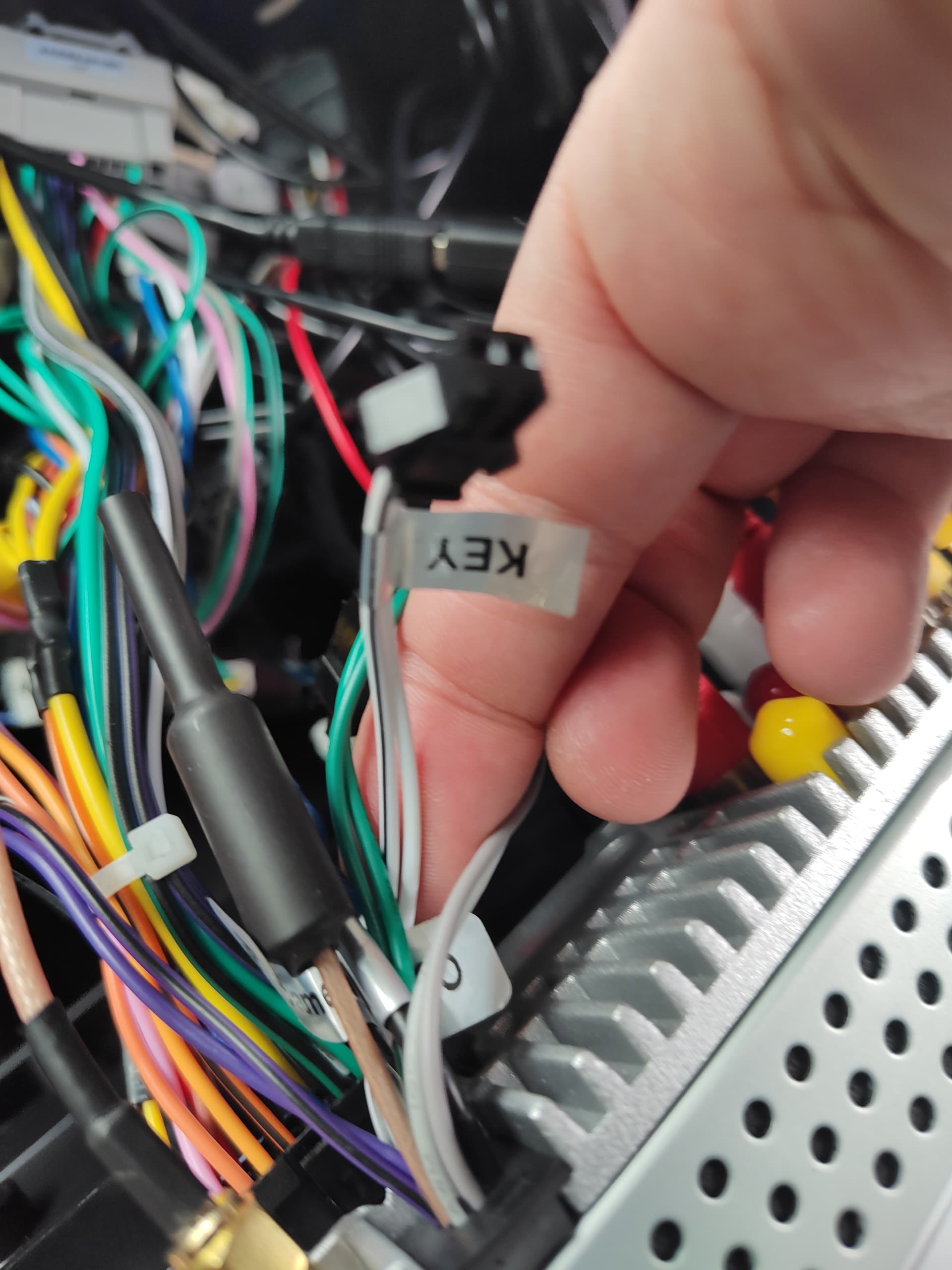

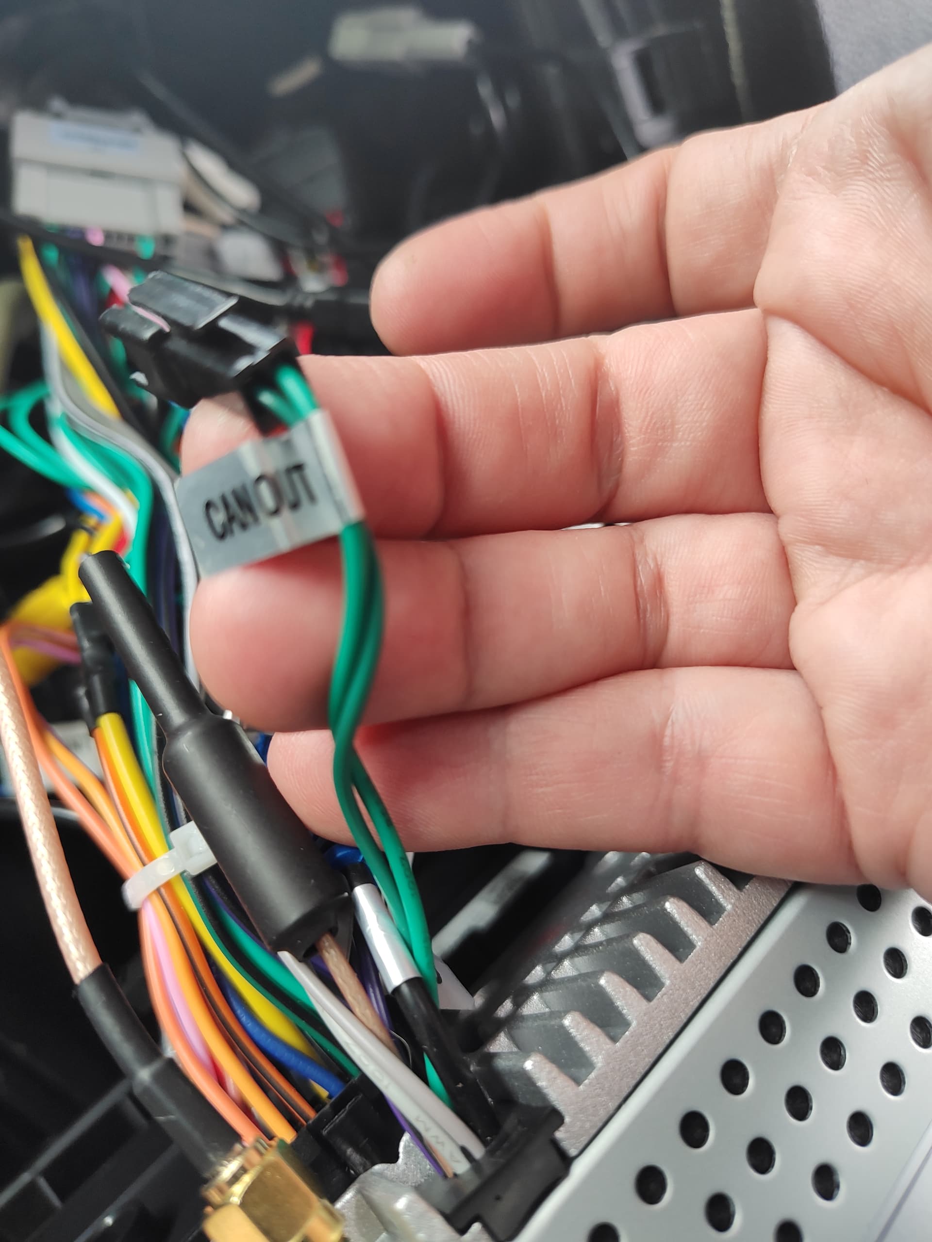

Lo de los mandos de volante puede ser que no tengas los latiguillos unidos, si no recuerdo mal en las Joying, hay dos cables de los que salen de encima del conector principal que tiene que estar unidos etiquetados como CAN IN/CAN OUT:

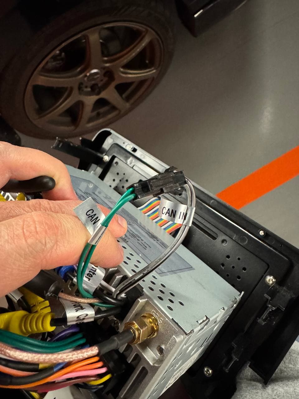

Era eso, los cables canbus in canbus out, hay 4 cables parecidos y venian mal conectados,
Ahora funciona todo bien, lo único que me queda por configurar es la rueda de volumen (sube mucho al pasar solamente un paso a (5_6. 11_12…)
Configurar el idioma del cuenta kilómetros (volvió al inglés) y la hora
Los 4 cables que venían mal conectados:
Climatizador y marcha atrás (con radar funcionado)

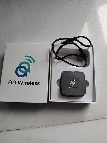

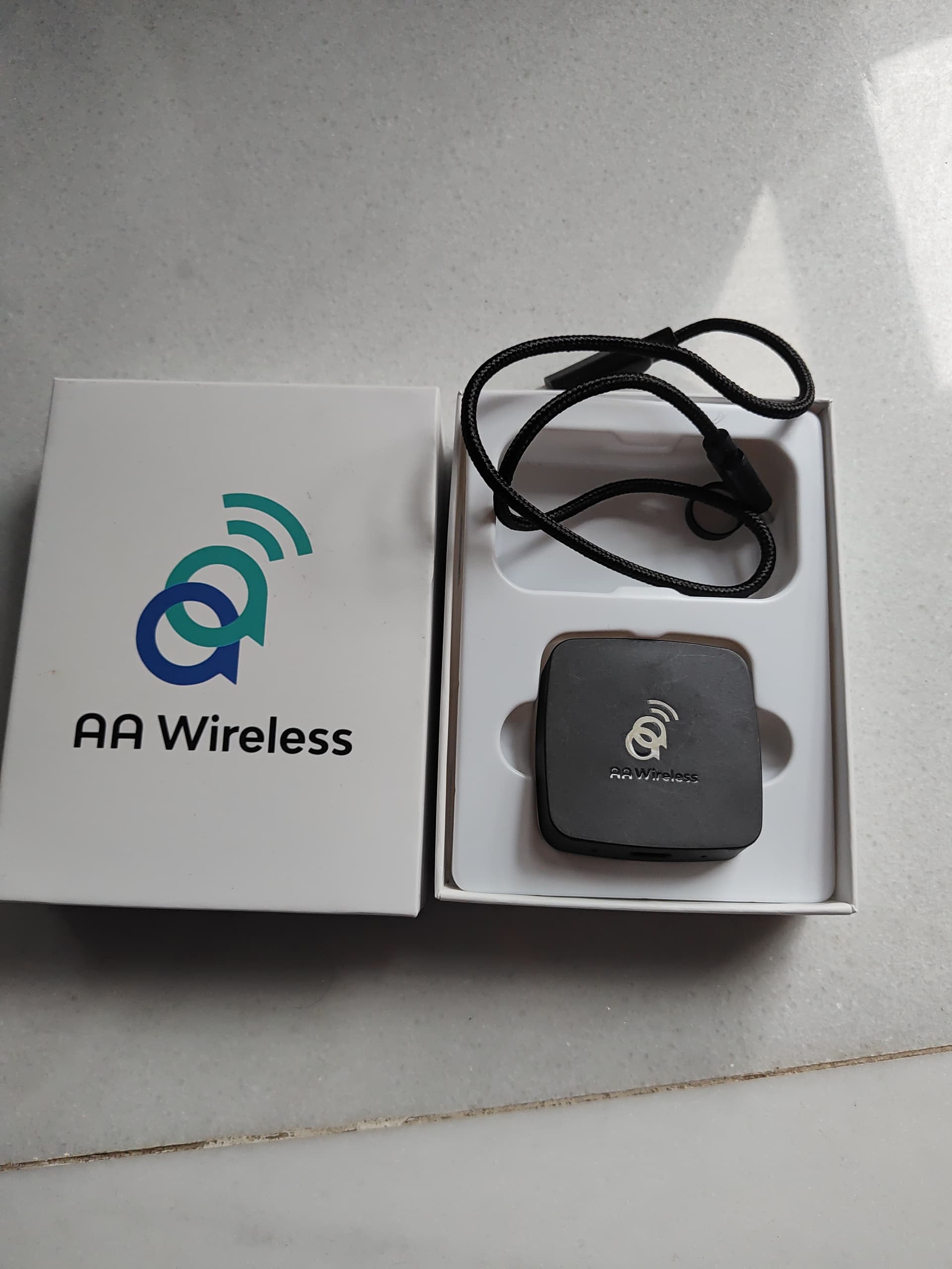

Vendo aa wireless indegoo, indispensable con tablet OEM
Recomiendo instalarlo con la app y cuando esté vinculado a la tablet desinstalar la app (va más fluido)
Me costo unos 70€, lo vendo por 50

eso dónde se compra? vale para la joying?
dame, DAMEEEEE :rofl:
El cableado seguro que no vale pero el conector canbus es universal lo que no tengo claro que sirva para la Joying, lo puedo probar en la radio de @Sirone y te digo.
