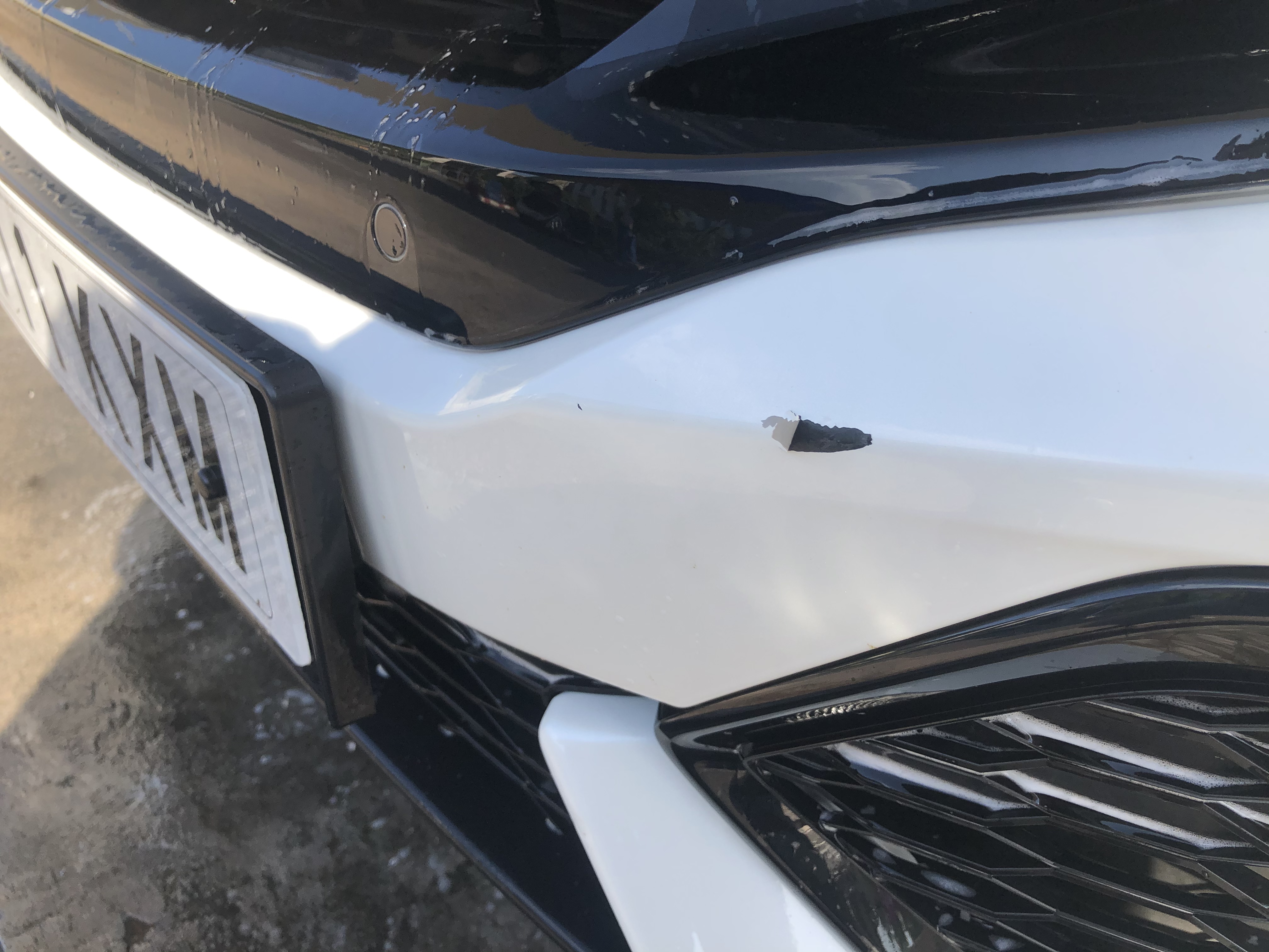

HUYE Y NO MIRES ATRÁS. Una puta mierda la pintura
Esto me pasó ayer lavando el coche
Solo por la presión del agua?
joder :roll_eyes: vaya m :money_mouth_face:,k putada :scream:
Imagino que ya tendrías un pequeño chinazo, no? por que si no ya nos vemos lavándolo de por vida a mano.:man_shrugging: Suerte con el arreglo, aunque se note algo de cerca tendrás que darle con pincel de retoque, laca y darle un poco de pulimento 2500 por ejemplo.
La pintura deja mucho que desear. Mala perruna! Si vais a repintar plasticos existen sprays para mejorar la adhesión de la pintura. Aseguraos de usarlo o se levantará de nuevo. Te aconsejo darle una capa, luego aparejo, una lijadita fina al agua, pintura y laca en spray.
Si se hace bien queda como nuevo. Todo consiste en quedarte corto y dar más capas.
En youtube hay montones de vídeos. Presupuesto a lo tonto 70-80 leuritos…
Estoy negociando con honda. En el taller donde lo compré me lo reparan gratis ( en asturias) pero ahora estoy viviendo en valencia y estoy gestionando para que me lo cubra la garantía ( tiene el coche 5 meses)
