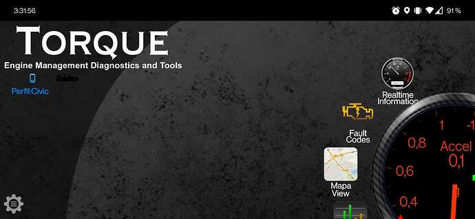

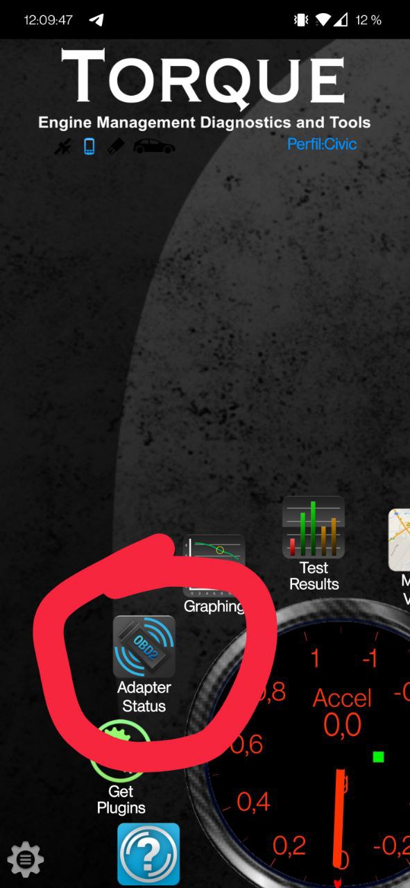

·Una vez entremos en la app, tendremos que fijarnos en 4 iconitos que están en negro en la pantalla del menú principal de Torque, que son estos:
Si salen en azul significará que está bien conectado; si no, saldrán en gris:
1º Satélite: Significa que te encuentras en una zona con cobertura suficiente y detecta bien el GPS (este es prescindible, si no conecta no pasa nada)
2º APP: Este no tengo ni puta idea de que es, pero siempre sale conectado asique no hay problema XD
3º OBDII: Si no lo tengo mal entendido, es el incono que se ilumina cuando conectas la app mediante wifi al OBDII. Si no está iluminado, seguramente es que el aparato esté apagado.
4º Coche: Este icono se activa cuando el OBDII se conecta con los sensores del coche, es el último que se suele conectar.

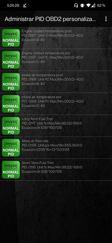

·Hay ciertos sensores que no funcionan una vez tengamos la app o que incluso no aparecen, para ello la solución es sencilla, los añadiremos nosotros manualmente. Se hace así:
Ahí es donde añadiremos los distintos sensores que nos falten (ojo, no se si todos los modelos llevan los mismos sensores).
Hay distintos códigos que se pueden añadir, pero en el caso de mi compañero le interesaban las temperaturas, así que investigando encontramos ciertos códigos que sirven para eso, para activar esos sensores de temperaturas. Para añadirlos es tan sencillo como ir rellenando los campos uno a uno CON LA INFORMACIÓN EXACTA, ya que si no lo hacemos así no creo que pase nada, pero no funcionará.
Os dejo unas imágenes de referencia para que sepáis como lo tenéis que poner, y debajo otra imagen con varios sensores que no vienen por defecto por si queréis copiarlos:
Así es tal cual debéis rellenar los campos. Sí podéis variar y jugar un poco con el “Long name”, “Short name”, “Minimum value” y “Maximum value”, ya que no afectarán al rendimiento del sensor, solo son los valores para ver desde donde hasta donde llega (por ejemplo, la temperatura del motor es tontería poder de 0 a 500, ya que nunca alcanzará esas cifras (esperemos), lo suyo sería poner de 50 a 130 o similar, ya a gusto de cada uno)
Y una vez añadidos, es tan fácil como irse a la pantalla de la instrumentación de Torque y buscar el nombre que le hayamos puesto al sensor en cuestión y ya funcionará.
·Curiosidad del OBDII del enlace que he pasado: Ese aparato se desconecta y se apaga automáticamente del coche pasados 30 minutos, no hay que hacer nada. Para encenderlo, es tan fácil como presionar el único botón que tiene y ya estará listo. Puede que con otro aparato esto no pase.
·Si no se conecta a Torque Pro en la tablet es muy sencillo, eso me pasa a mi porque lo dejé puesto al apagar el coche. La solución es sencilla también, sirve con entrar en la app, mantener pulsado el botón “HOME” de la izquierda de nuestra tablet para acceder a los procesos en segundo plano, borrar los datos y entrar de nuevo en la app de Torque, y debería conectarse al instante.

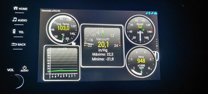

Os dejo una foto de cómo tengo yo mi Torque en la tablet:

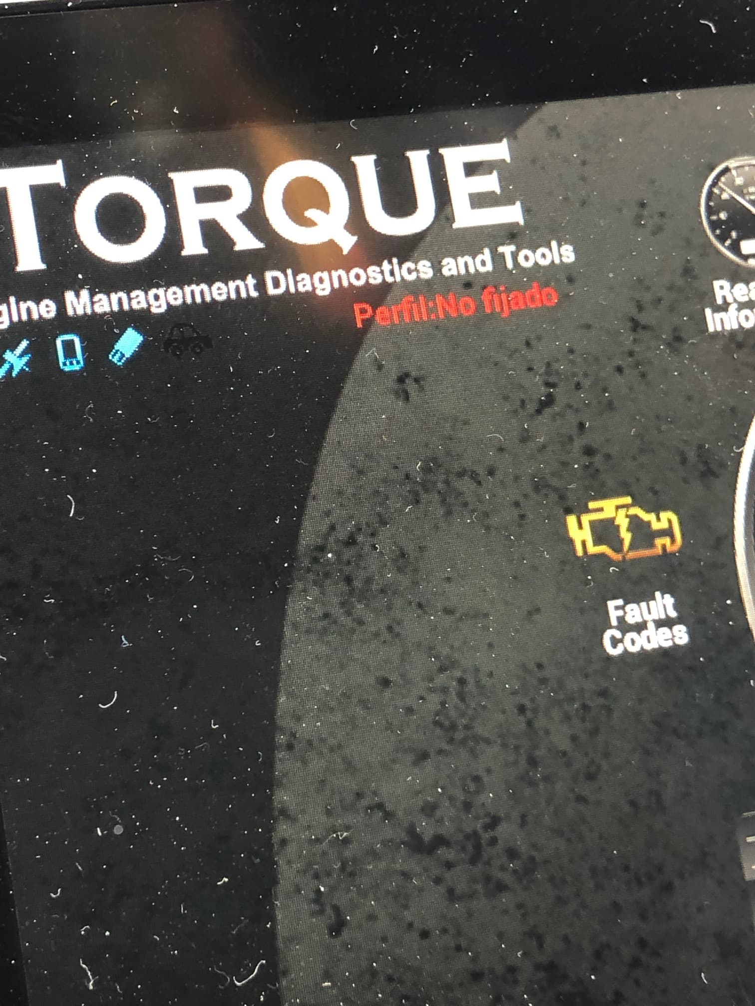

Peeeero, siempre hay un peeeero, el Torque me dice que no encuentra el OBD por Bluetooth.
El problema es que el Torque no ve la conxion WIFI, y por lo tanto no se conecta al OBD…
Alguna Idea / Ayuda Please?!
Dejo una captura de la pantalla del Torque.
