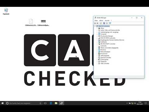

Un video de como funciona el programa para configurar
Este de como actualizar

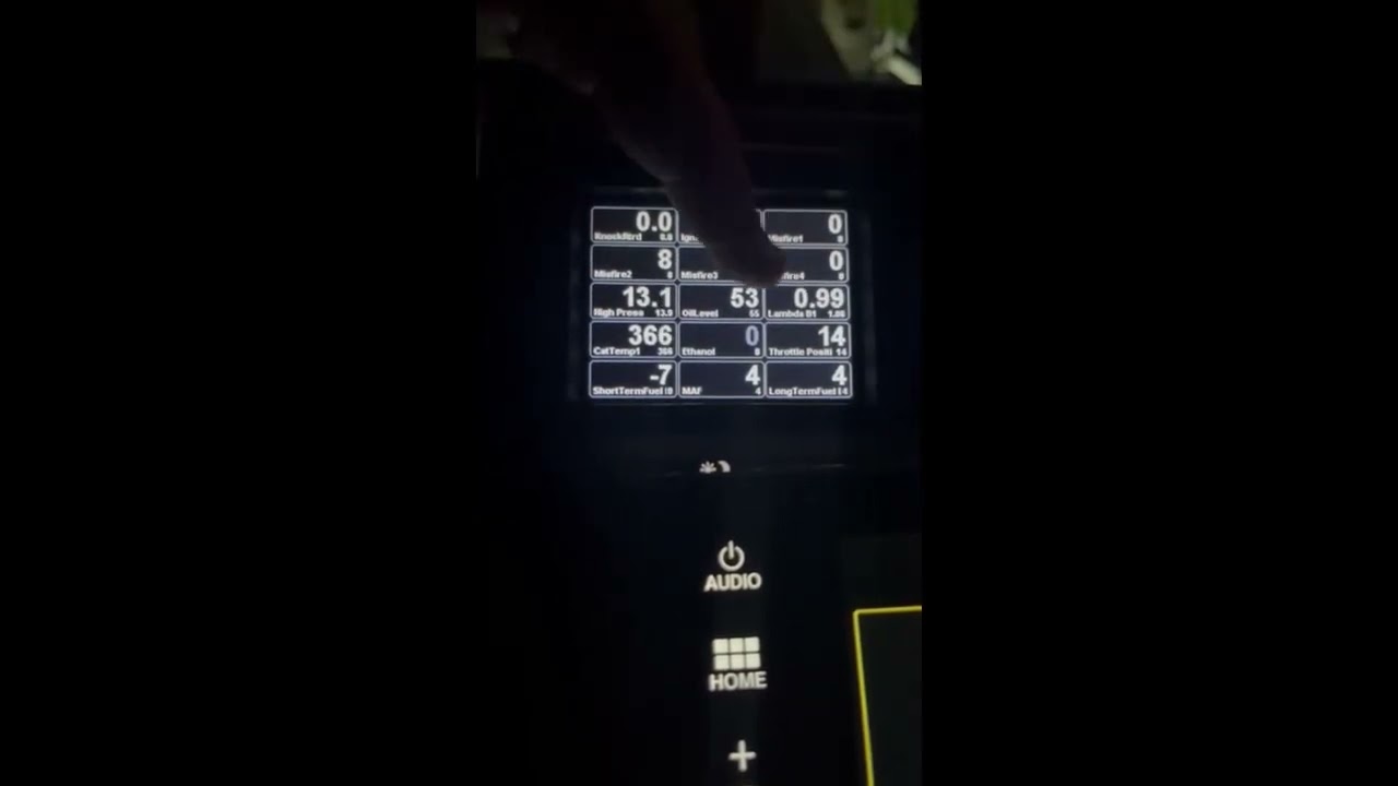

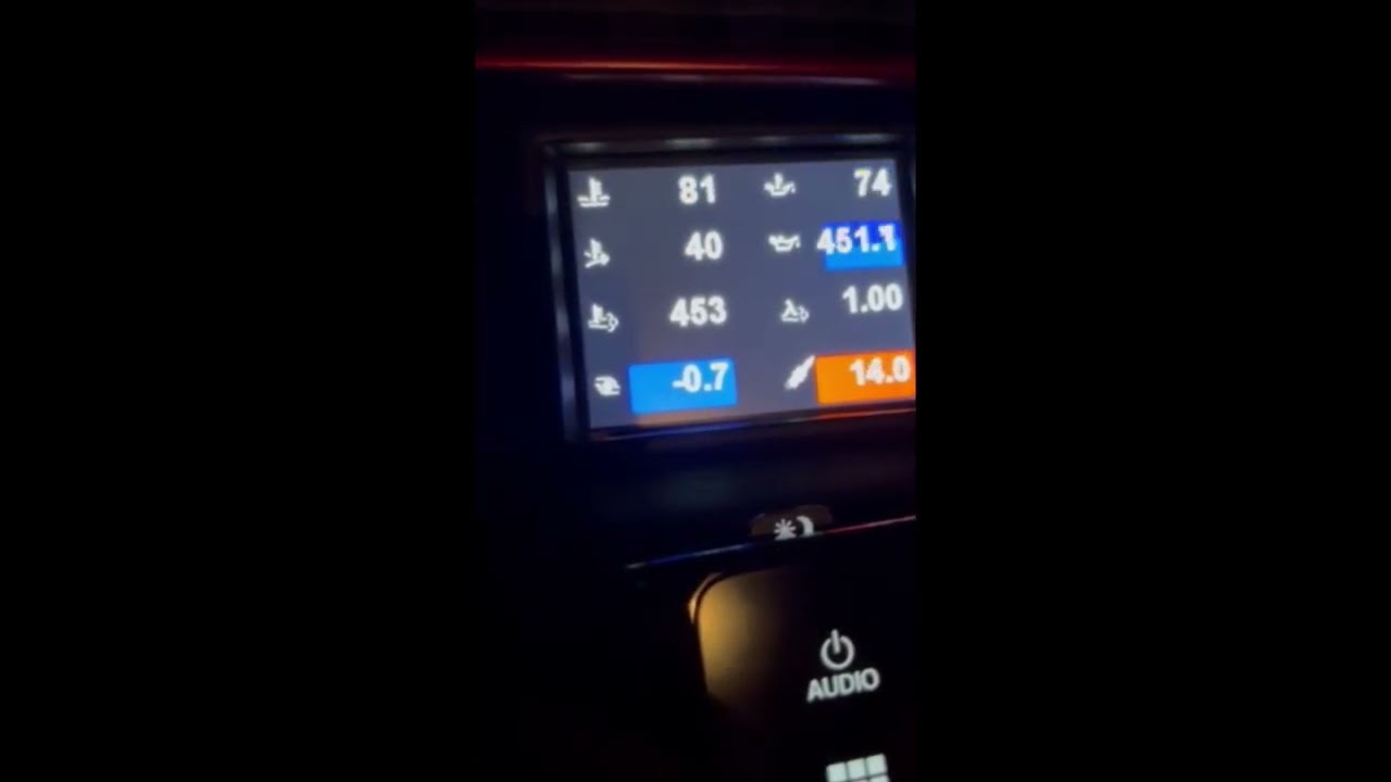

Resultado final
Perdón por la calidad de los videos
