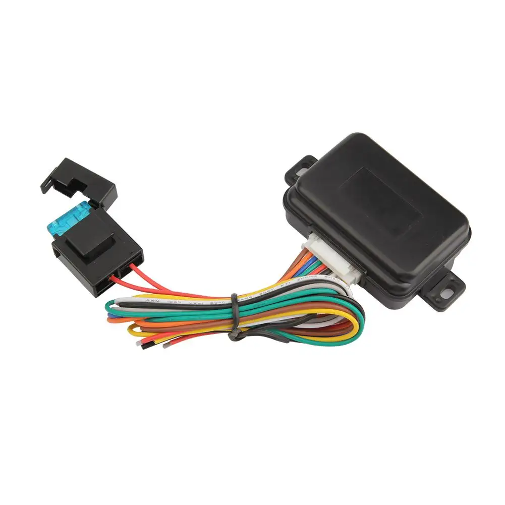

Buenas, en Civinfo hubo un post de un guiri que diseñó una cajita para hacerlo, se instalaba en la puerta del conductor con las conexiones.
Luego en Aliexpress empezaron a sacarla mucho mas barata.
Pregunta a este vendedor si funciona para Honda, es posible que los cables o los colores no sean iguales pero seguramente sea conpatible
€ 6,07 43% dto. | Espejo retrovisor automático inteligente para coche, sistema de plegado, retrovisor lateral automático, Kit de plegado, módulos, accesorios para coche

En Darsan llegaron a encargar la famosa cajita para montárselo y venderlo como accesorio.
El espejo no se jodia, lo que se jodia era la famosa lentejita de la caja que llevaba dentro del espejo.

Buenas,
Refloto este post para hacer una pregunta: alguien que lo haya montado sabe cómo hacer para que se pueda controlar cuándo evitar que se abra y se cierra automáticamente?
Me explico: yo lo he montado y va perfecto (era muy fácil siguiendo un tutorial de youtube de alguien que lo explicaba cable por cable) pero mi sorpesa fue cuando descubrí que no se puede desactivar con el botón manual (el que está de serie al lado de los elevalunas).
Pongamos que aparco muy cerca de un pilar y lógicamente cuando abra el coche no quiero que se desplieguen para que no choquen… ¿Hay manera de evitarlo? Otro supuesto parecido (algo rebuscado, pero bueno…) si diera el caso que hubiera nevado fuertemente con congelación y no quisiera que se desplegasen para proteger el motor del plegado, ¿se podría?
Yo estoy contento como digo en general, funciona bien y eso. Pero pensé que se podría controlar/desactivar a voluntad y por lo que veo no se puede. Siempre se pliegan y despliegan al abrir y cerrar el coche con el mando de la llave (independientemente de cómo esté el botón manual de plegado si pulsado o levantado).
En fin, espero haberme explicado. A ver si alguien pudiera decir.
Si alguien pudiera compartir las conexiones eléctricas también estaría genial (cada cable de los mazos qué función tienen, etc.)
Saludos

Claro, sí. De serie (los que tenían ese extra según versión) tienen ese botón que comentas junto a los botones de los elevalunas. Con ese botón se pulsa y se pliegan y despliegan. El módulo de cerrado automático del que habla este post es un modulillo de AliExpress qeu se compra e instala aparte para conseguir que se plieguen/desplieguen automáticamente al abrir y cerrar el coche.
Pero echo en falta la posiblidad de anular el plegado/desplegado automático para cuando hace falta
Es muy fácil en realidad sigueindo tutorial… Están por youtube y es simplmeente copiar las conexiones…

De hecho cuando yo lo hice no era un módulo de aliexpress sino un módulo que compramos en una compra conjunta no recuerdo ni a quien.
Todo más artesanal.
Efectivamente en mi coche había ese botón cito, si no fuera por el botón ese, efectivamente no podían desactivarse.
Pues me temo que no le pongas tu un botóncito medianamente escondido no vas a poder desactivarlo. Una putada, porque como bien habéis dicho si era útil poder desactivarlo en ciertas situaciones
