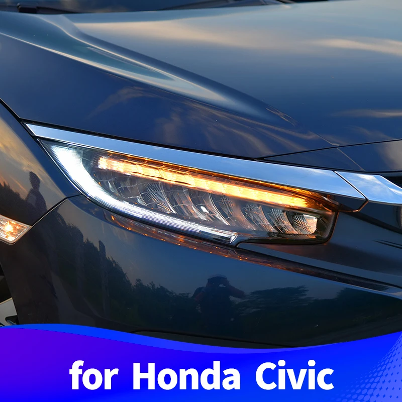

Sabéis si habría que homologar los faros full led, me gustaría ponerlos con el tiempo.
€ 246,25 | Montaje de la linterna para Honda Civic 2016 2017 2018 fuente de luz LED de luz diurna desbloquear un toque de azul
No se pueden homologar y sería ilegal circular con ellos.

Yo hablo de los faros originales Full Led de Honda, no de cambiar las bombillas, me he quedado igual con las respuestas que cuando pregunté jeje

lo que tu quieres hacer es cambiar el grupo optico delantero, por lo que no encaja en ninguno de los 2 puntos anteriores, asi que, por mucho que sean las originales de honda, te toca pasar por caja y hacer un proyecto de reforma y meterlo en ficha
Yo monté unos VLAND full led dinámicos.
Son plug&play pero no cumple la normativa europea (tan sólo la americana, que dicho sea de paso es bastante restrictiva en algunos aspectos).
No son homologados ni homologables en España, pero yo he pasado la ITV con ellos, ya que pasan por originales y el señor inspector no hizo su trabajo como debe, así que de momento dos años de tranquilidad.
La opción legal es comprar unos Full LED originales, unos cables adaptadores, abrir proyecto de homologación y pasar ITV.
Se puede decir mas alto pero no mas claro, la única opcion a dia de hoy 100% legal es esa. Y no, a dia de hoy poner bombillas led no es legal en nuestro coche.
