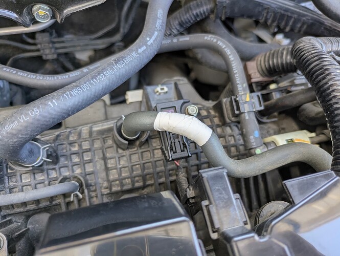

Pues 2 más aquí con manguito rajado.
Este es Canho de Almería:
Le pusimos cinta hasta mañana que se acerca al concesionario para pillarlo.
El mío lo había mirado y no le vi nada, pues resulta que estaba rajado por debajo y no por arriba cómo el suyo.
Tengo una duda, yo cambié el manguito sin estar roto todavía, de forma preventiva vaya, qué pasa cuando está roto? En plan, se nota algo diferente en el funcionamiento del coche, tira algún error o qué sucede?
Al colega este no le salía ningún fallo y el coche iba bien. Su manguito es de los finos; al arrancar, el manguito se encogía y aplastaba por donde la raja (pista 1), pero al taparlo con cinta aislante mantenía la forma.
El mío es más grueso y al arrancar no se aplastaba por donde la raja. Así que depende de qué manguito tienes montado, se aplastará o no si está rajado…

Otro por aquí con el tubito rajado
A pedirlo mañana en la Honda
De momento le he puesto cinta aislante como Flavio
Ya cambié el tubo; tirando cuesta la vida sacarlo, mejor hacerle palanca con una herramienta de plástico, sacarlo lo que se pueda y luego ir tirando de él.

Otro “agraciado” por aqui con la rajita
Cambiados en un periquete. Para el tubo, con una de las herramientas de plástico haciendo palanca y tirando del tubo (sin miedo, total NO IBA YA A ROMPERLO), sale sin problemas. Y para encajarlo, a pesar de ser de más sección, tampoco.
