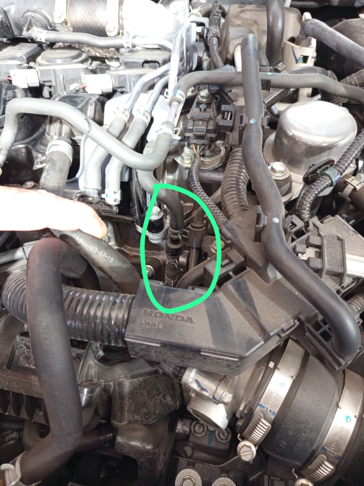

En la foto no se si se puede apreciar pero si es eso tiene pinta de ser muy facil de cambiar. Si alguien me puede confirmar que es esa pieza la pido y se lo cambio yo mismo.

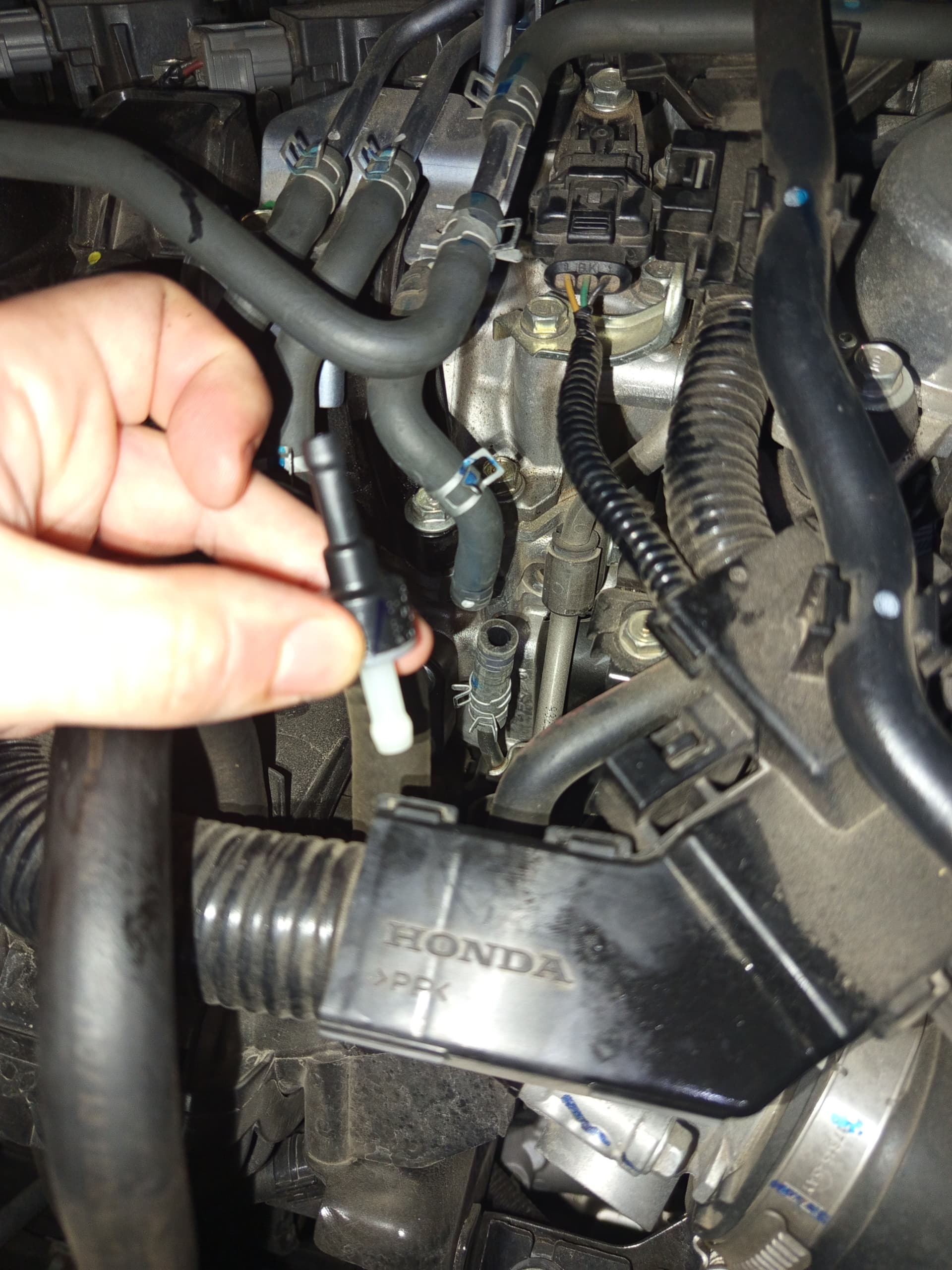

Bueno pues válvula cambiada al 1.0
Ha sido bastante jodido hasta que le he pillado el truco, he necesitado unos alicates para las abrazaderas, una llave fija que quepa para aguantar la válvula y tirar del manguito, y un destornillador plano para retener el manguito inferior mientras tiro con los alicates del la válvula. Ponerla es muy fácil haciendo presión con la mano.

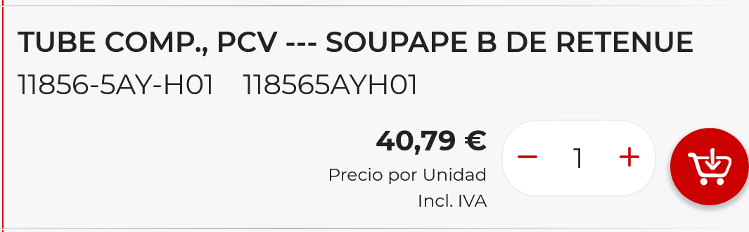

Referencia del 1.0
En la casa me costó 35€ y pico (IVA incluido).
