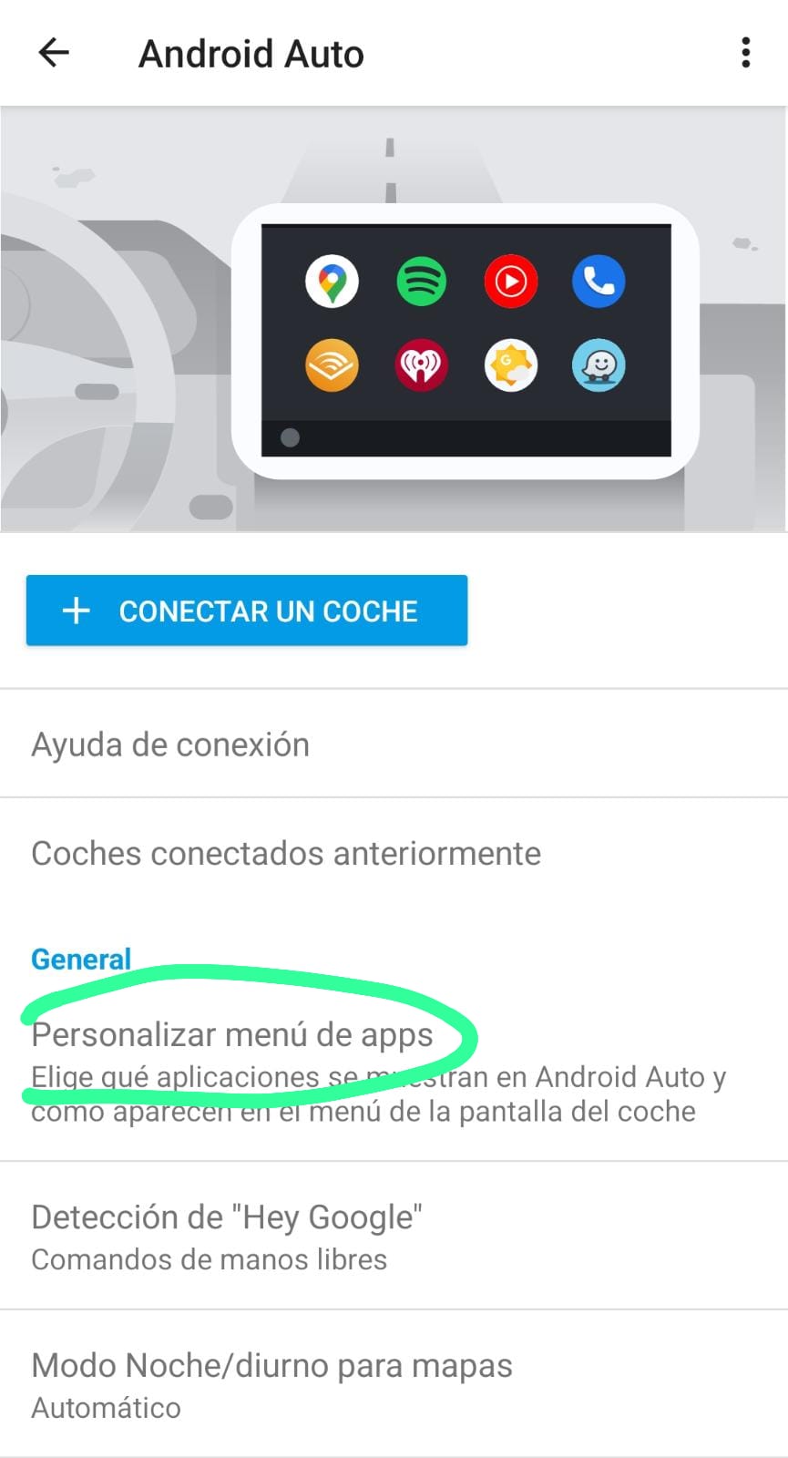

Buenas noches.
Ultimamente tengo problemas com android auto.
Desde hace mês y medio que cuando intento conetar android auto no me aparecen algunas aplicaciones, como waze y google maps.
No repare si desaparecieran mas algunas, porque por norma solo utilizava essas.
Alguien le a passado lo mismo?
me podeis ayudar?
Gracias
Métete en ajustes de android auto desde tu móvil, y entra en “personalizar menú de apps”, mira a ver si por algún casual las que mencionas se han quedado fuera de la lista y están abajo en aplicaciones ocultas. Si ahí tampoco te salen, reinicia el teléfono, lo que comentas de waze a mi me ha pasado alguna vez también, que no aparecía ni entre las ocultas. Reiniciado el teléfono ya volvía a salir y podía incluirlo en las apps para mostrar.
Muchos móviles matan las aplicaciones y dejan de aparecer en el menú de android auto. Entra en personalizar aplicaciones y si no están es que el móvil las ha cerrado. Ábrelas manualmente y te aparecerán de nuevo. Para evitar que eso ocurra tienes que quitar la opción de cerrar esas aplicaciones en las opciones del móvil. A mi me ha pasado muchas veces con mi Samsung.
Gracias,
Fue el samsung, que me coloco las aplicaciones en suspencion total.
Ya las active y me vuelven a aparecer.
