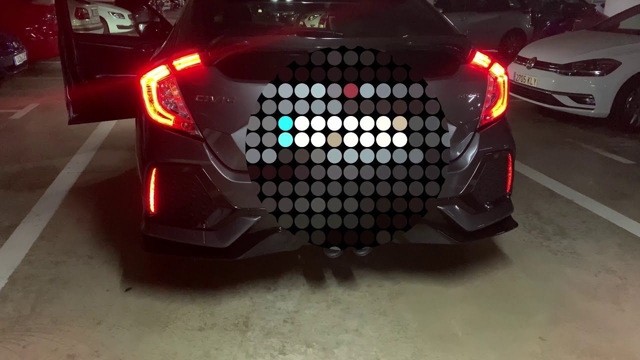

Al final me decidí a modificar intermedio (Falsear silenciador intermedio de serie) y pintar colas.(por estética)
A falta de probar a fondo creo que he encontrado lo que buscaba: sonido mas ronco y deportivo, un poco por encima del de serie sin ser molesto.
Hugohh8 q has suprimió el silenciador del medio? Suena más?
Tubo recto por dentro del silenciador. Si algo mas, y mas ronco. He puesto video en telegram, por si quieres escucharlo (es en un parking que retumba un poco mas, pero te puedes hacer una idea)
