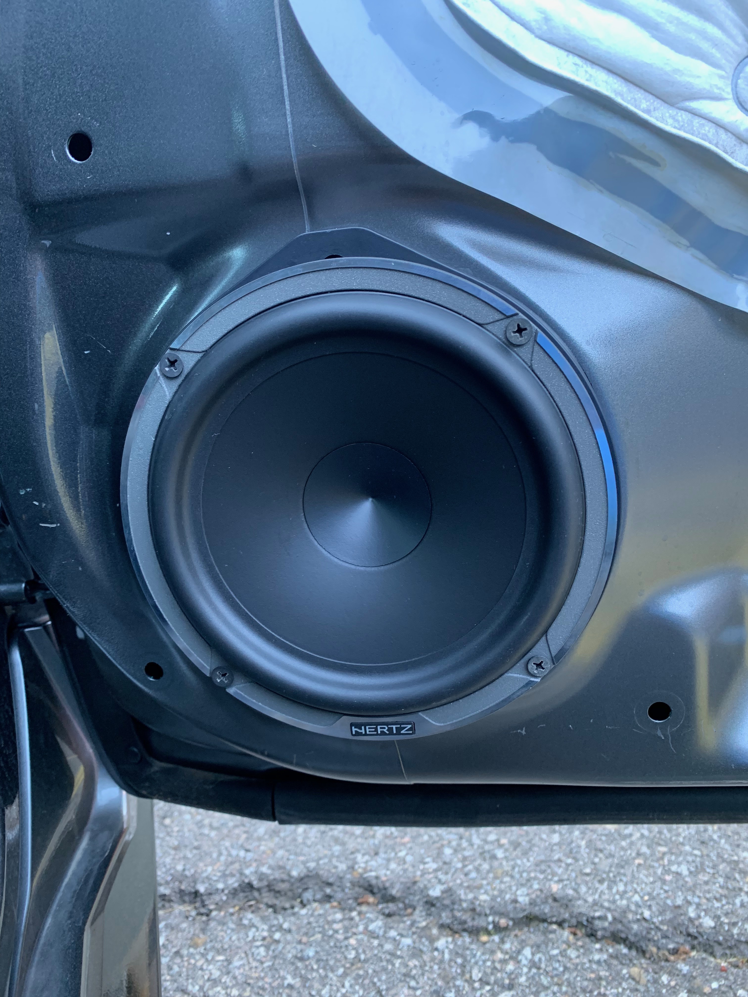

Instalados altavoces parte delantera que faltaban:
  • Canal central, al final no he podido adaptar como quería el Focal de 4" he tenido que encajarlo en el hueco y modificar la tapa para que no molestara por profundidad.
    (recomiendo buscar de 3,5")

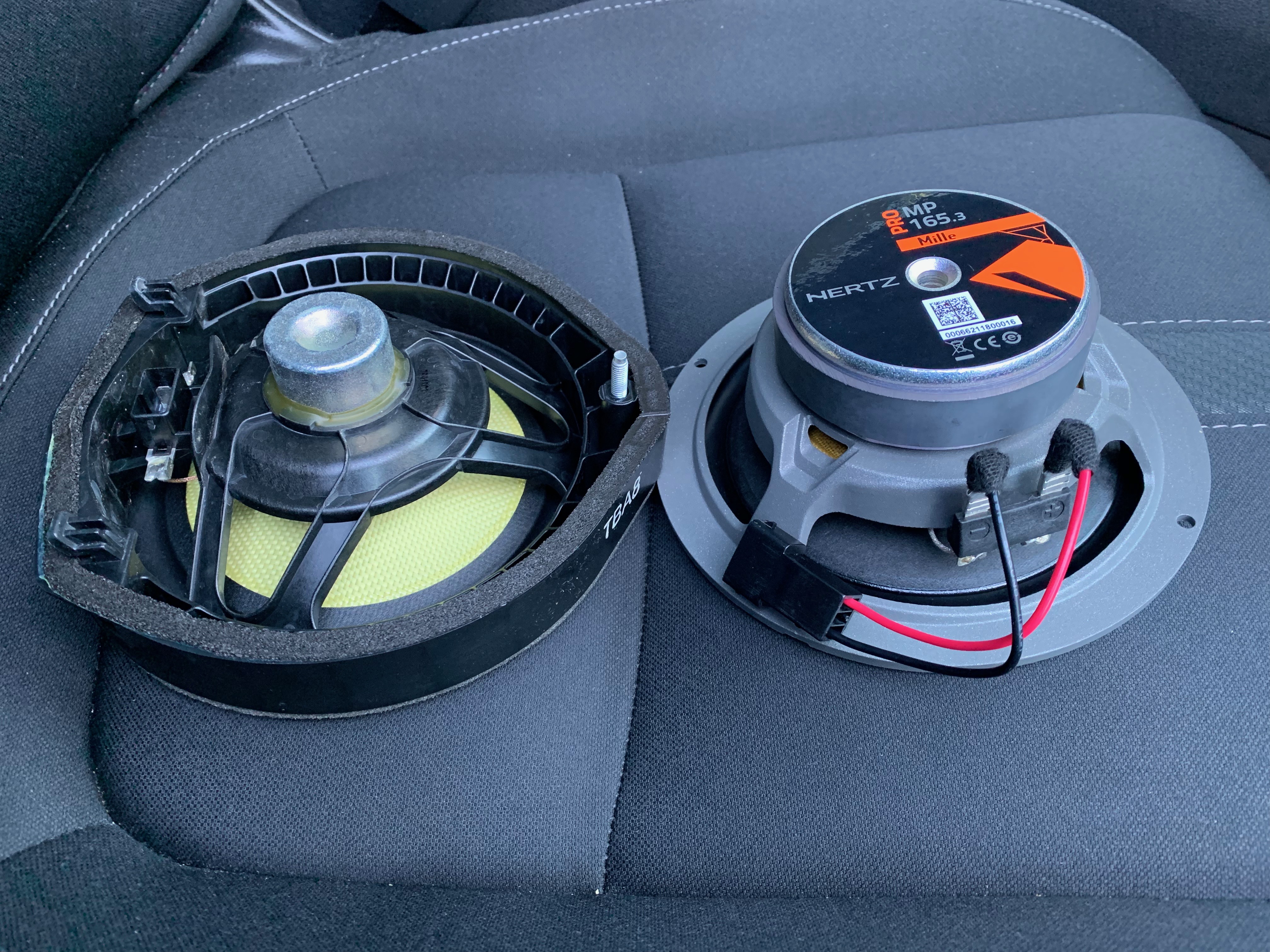

-6,5" de las puertas Herz:
Junto con los tweeters (que ya había instalado) mejoran sustancialmente el sonido de la parte delantera! He podido subir en el Ecualizador todas las frecuencias y todo suena mucho más claro.
Que guapo los Hertz tío están chulisimos, y la diferencia de sonido se nota eh??
Si, se nota, sobretodo en la claridad, he podido subir las frecuencias en el ecualizador y suena más limpio.

Cómo lo has conectado? Empalme o compraste los conectores que hay?
Con conector OEM de amazon
Perfecto, lo acabo de ver que lo habías dicho en el post correspondiente jaja
