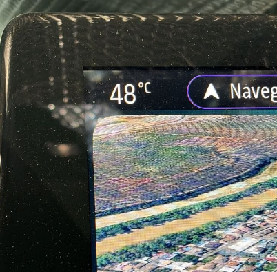

Ahora ha llegado ya Agosto de 2026, y os puedo comentar un poco en que situación está el tema de la gasolina. Como podéis ver, vivo en Córdoba Capital, y no es precisamente la ciudad mas fresca de España, más conocida por Mordoba y sus relojes de +50º:
A lo que voy, mi setup ahora mismo es un filtro cónico de admisión con caja anticalórica, TSP con ktuner V2, Intercooler sobredimensionado Aliexpress (clon del REV9).
Actualmente, con la 95, hay que tener mucho cuidado. Siempre ando con un ojo en el Knock Sensor, ya que me ha pasado que con 95, incluso con el intercooler y estas temperaturas, me registran aire pre-intercooler y post-intercooler por encima de 45 grados, actualmente muchas veces tras vario rato de funcionamiento, 48 grados aproximadamente. No es problema de que el intercooler no funcione o tenga fugas, es que literalmente el aire quema.
Lo sufro incluso cuando voy en moto en el trabajo, prefiero ir con la chaqueta de moto con mangas largas, y no quemarme con el propio aire caliente. El coche lo coges por la mañana para ir al trabajo, y cuando vuelves, aun sigue algo caliente, ni si quiera se ha enfriado el motor.
