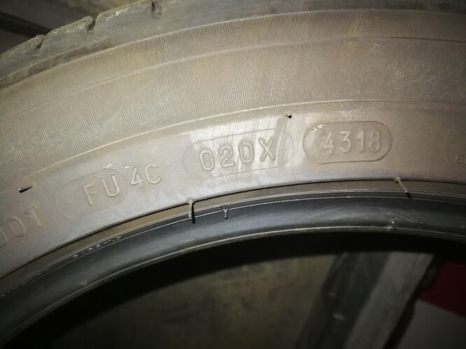

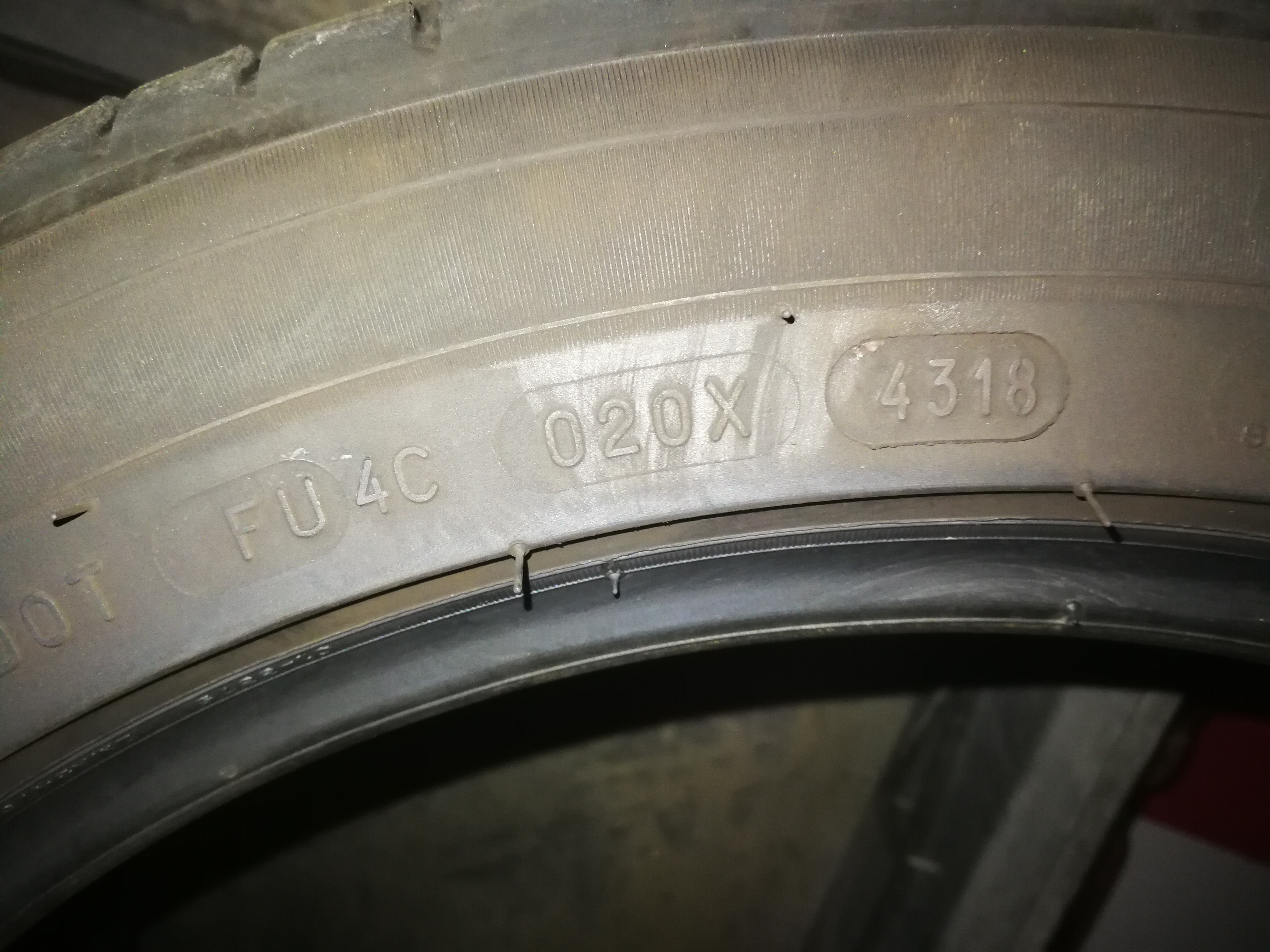

Primacy 3. Una pregunta, al mirar la fecha de fabricación de los neumaticos, o no lo se ver o no lo entiendo, pensaba que eran los 4 ultimos numeros esos despues del dot y en mi neumatico pone 020X. De los 4 numeros pensaba que los 2 primeros era la semana de fabricación y los otros 2 el año pero el 0X ese me a dejao to loco. ¿alguien me arroja un poco de luz? gracias de antebrazo

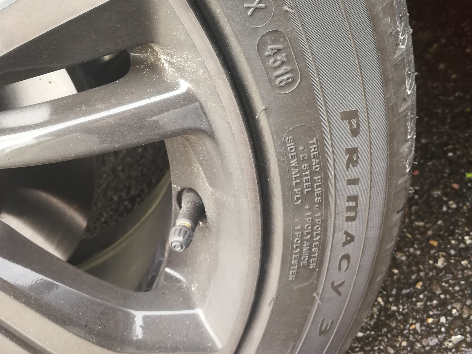

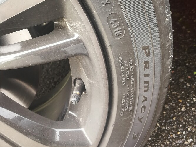

Es el siguiente grupo de números. Estas eran las mías, 4318.

Entonces el 020X seria como 0219? La segunda semana del 19? Es que si es asi, no se por que no han puesto eso, 0219 :man_shrugging:
Nooooo, lo que digo es que estas mirando el código equivocado. Es el siguiente grupo de números después del que acaba en X
En la foto el 4318, no el 020X que es otro código interno.

El mio también lleva de la fecha 4318, nuestros civics serán de la misma tirada.
