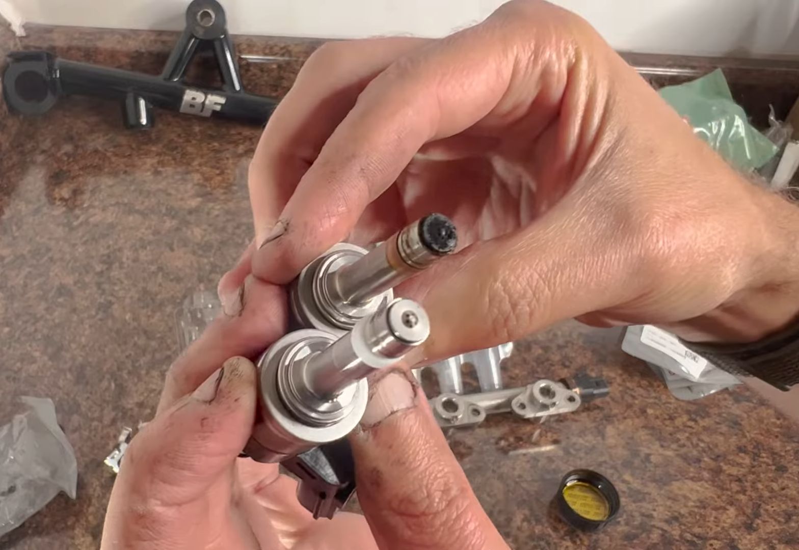

Viste los inyectores al cambiartelos? Tenían carbonilla en las puntas?
A ver si tienes suerte…
Las bujías son nuevas pero a los pocos km empezaron a fallar los inyectores… uno de los inyectores estaba chorreando y otro goteando, la verdad que yo no noté cambio ni en el consumo ni en la potencia. Puede ser que se hayan dañado las bujías nuevas por culpa de los inyectores… a ver que dicen en la Honda pero la verdad que el que no den con el fallo me hace confirmar que son unos inútiles y unos cambiapiezas… el sensor maf lo limpiaron pero dudo que comprobaran nada más

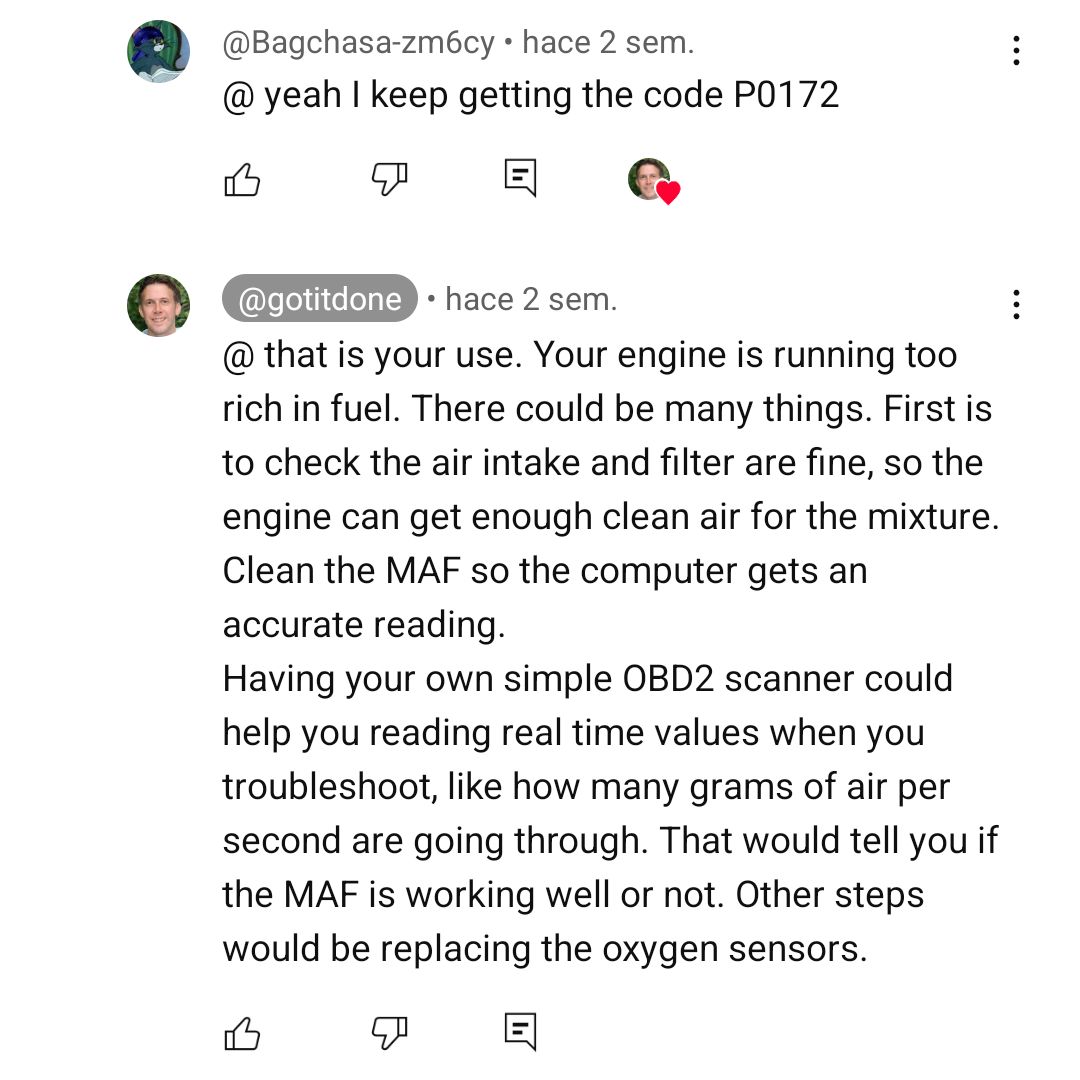

A mí me ha empezado a salir ayer el P0172

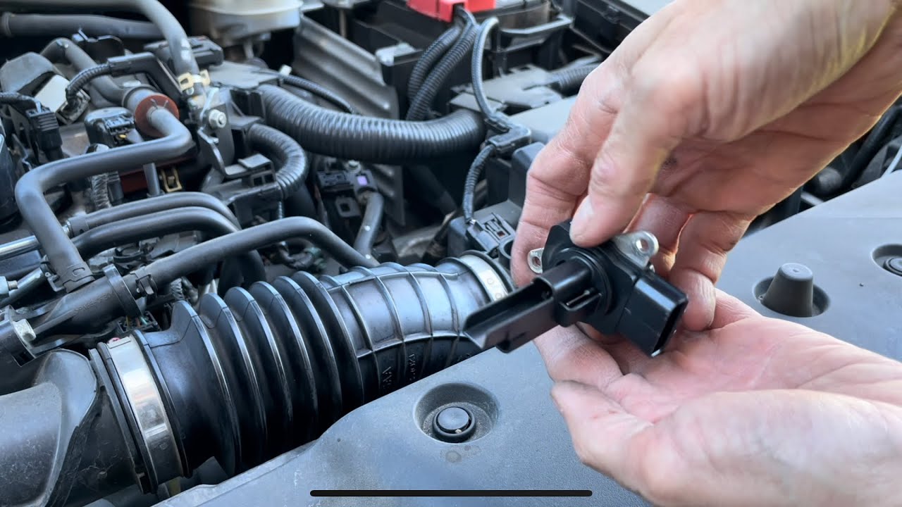

Si no lo habéis hecho nunca, sacad el maf y dadle una limpiadita con esto, vale nada y menos, yo lo hago una vez al año
Yo nunca lo he hecho la verdad, ¿lo recomendáis hacer aunque no me de error nada? Supongo que con cualquier limpiador en spray que sea alcohol isopropilico valdría, o tiene que ser específico como el que pones?
No me arriesgaría a usar otro producto ya que esos sensores tienen una especie de film que podría dañarse y es un sensor bastante caro. Por 10€ no me juego algo que valga 80€ (Por decir un precio).
Si tiene algún tipo de film entonces no. Pensaba era solo partes metálicas sobre las que el isopropilico no tiene problema.
Gracias!
Es una simple resistencia simplemente si no le vas a dar con ese producto, asegurate que la presion del chorro no es muy alta para no romper el finito hilo de la resistencia. Puedes usar limpiafrenos y alcohol isopropilico, pero ya que te pones hazlo con eso que por 10€ te facilita la vida y minimizas riesgos. Dicho esto, si se usa el filtro de serie y se ha cambiado a tiempo posiblemente no haga ni falta, pero por 10€ y 5 minutos…
