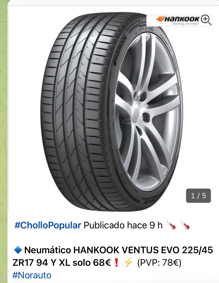

Precisamente en el grupo de Telegram, @ventisetterosso puso esto
Quita eso, anda, que te vas a matar. Debe tener más choques térmicos esas gomas que un actor porno.
Morrillu: andabas preocupado por la batería… esto es más preocupante
Si si, esto me preocupa y quiero cambiar ya…estas del chollo que tal? No tengo muy buena experiencia con esa marca, las puse una vez y se gastaban muchísimo…. No se ese modelo

De todos modos si no me equivoco el sedan llevamos 215/50 R17 91H no?, las del chollo son de otra medida

Son equivalentes, están dentro del margen del 3% que permite la ITV

En cuanto a equivalentes, en principio no me lo había planteado, prefería llevar las originales diseñadas por Honda por ahora, pero si, son equivalentes, y si la diferencia de precio es notable, lo mismo las meto en la decisión final, si…

Yo las quiero de la misma medida, no más bajas. Si las quieres más bajas, las hankook del chollo (que no se si seguirá) son pelin mas bajas.
