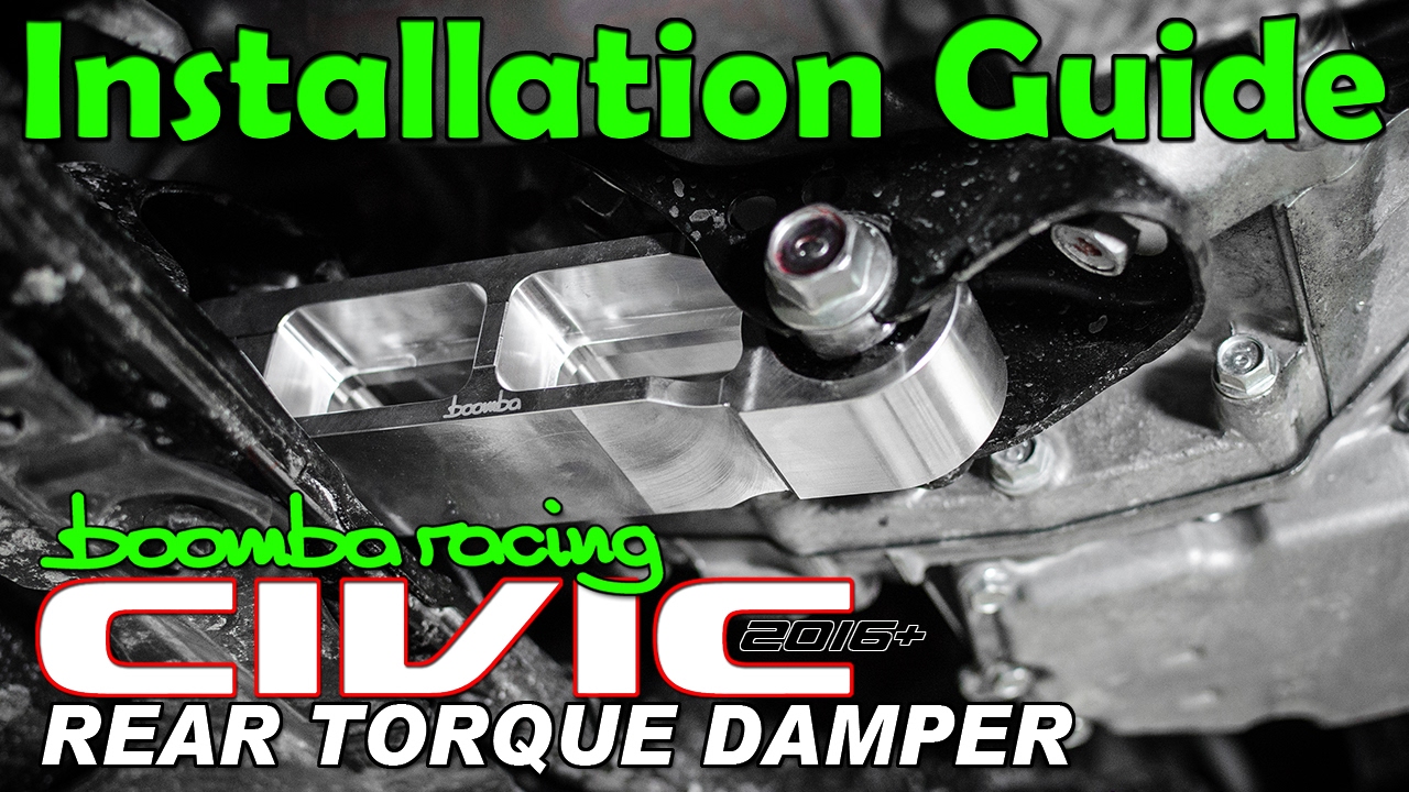

Otra cosa que algunos usuarios montan, soporte trasero de motor del Type R:
--- TIGE, INFERIEURE TORSIOMETRIQUE ( 50890-TGH-A01 Search by part number 165€
Tornillo 14x100 BOLT, FLANGE, 14X100 90161-T5A-000 Search by part number 8,55€
En este caso, incluso con el motor de serie y sin ningún tipo de modificación es fácil notar que este motor cabecea y se mueve mucho. Todo en pos de la comodidad para absorber todas las vibraciones y movimientos. Cuando se extrae más potencia del motor, esto se acentúa y le cuesta pasar la potencia a las ruedas sobretodo en las primeras 2 marchas. Lo que los yankis llaman wheelhop.
La gente que prepara el coche también pone soportes de otras marcas como Hasport, Cusco o incluso el de 27won. Pero estos son muy muy rígidos y pueden no ser del gusto de todo el mundo con excesivas vibraciones y ruido. Cuéntanos tu experiencia según pasen las semanas @soke.
La opción del soporte del Type es algo intermedio, debería aguantar y ayudar a transmitir bien la potencia que se saque del motor sin dejar de ser del todo cómodo.
