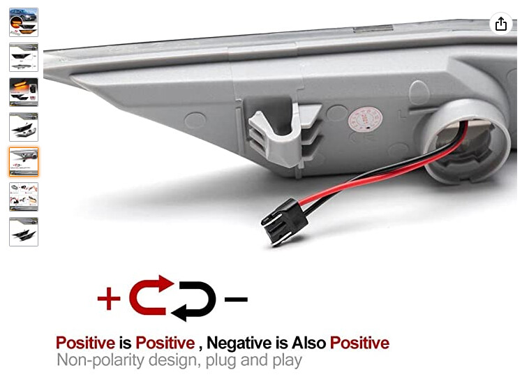

Titorito es facil mira la imagen de la foto la forma de las pestañas es empujas hacia un lado y con la uña le das pa fuera sino como esta roto que lo vas a cambiar asi te sirve para practicar,quitas el pilotito y desconectas los cables y lo pones en el otro sino en you tube tiene que haber algo

Al final me ha picado la curiosidad y he bajado al garaje para ver si era fácil el desmontaje según lo está haciendo en el tutorial. Yo creo que ha debido de desmontar por dentro el guardabarros o paso de rueda, por que cuando he ido a meter la mano como hace el, nada, no había ningún hueco. Por la parte del plástico he estado manipulando un poco pero me ha dado miedo tirar por si me cargaba algo más… Yo creo que va con una patilla y tirando medio fuerte o haciendo palanca debería de salir. Pero no estoy seguro la verdad, por lo que creo que me va a tocar si o si ir a Honda con el rollo económico y de dejar el coche en el taller que conlleva.

Te estás liando de forma inecesaria, cambiar esa pieza es lo más facil del mundo, tardas 1 minuto de reloj. No te hace falta llevarlo a ningún taller, con un destornillador de estrella lo puedes hacer.
Todas las piezas son iguales, tanto como para el hatchback como sedán. Aprovecha que las vas a cambiar y compra unas LED, tienes mil modelos tanto en amazon como en aliexpress, todos compatibles.

Me siento realizado, acabo de terminar la instalación . He tardado 30 minutos más o menos y muy bien. Pedí ayer por la noche a través de Amazon (enlace que dejasteis más arriba) el juego led y a las 17:00 ya estaba para recoger.
Perdonad de nuevo, pero me ha surgido una duda sobre las luces LED que he puesto. ¿Sabéis si están homologadas para pasar la ITV o me pueden sancionar por llevarlas?
si has puesto unos plafones LED, no hay pega
las pegas pueden venir si pones luces LED en los plafones de serie
