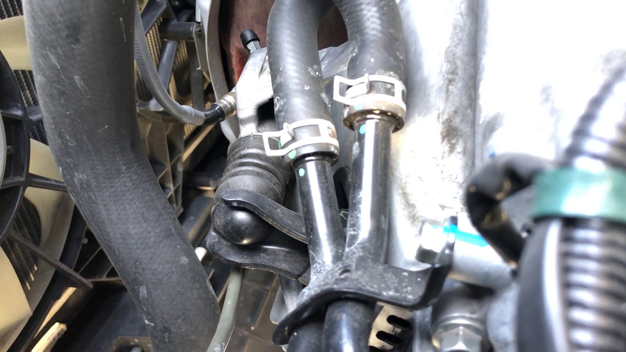

A mi también me pasa, es el cilindro esclavo del embrague, nada del pedal. Esta detras del radiador, en la parte derecha. En al Honda me lo engrasaron y se ha reducido un poco pero sigue haciéndolo, tendré que buscarle otra solución…
La ubicacion es esta:
Que yo sepa suele venir del maestro, de hecho se oye ahi. Como lubrican el esclavo?
