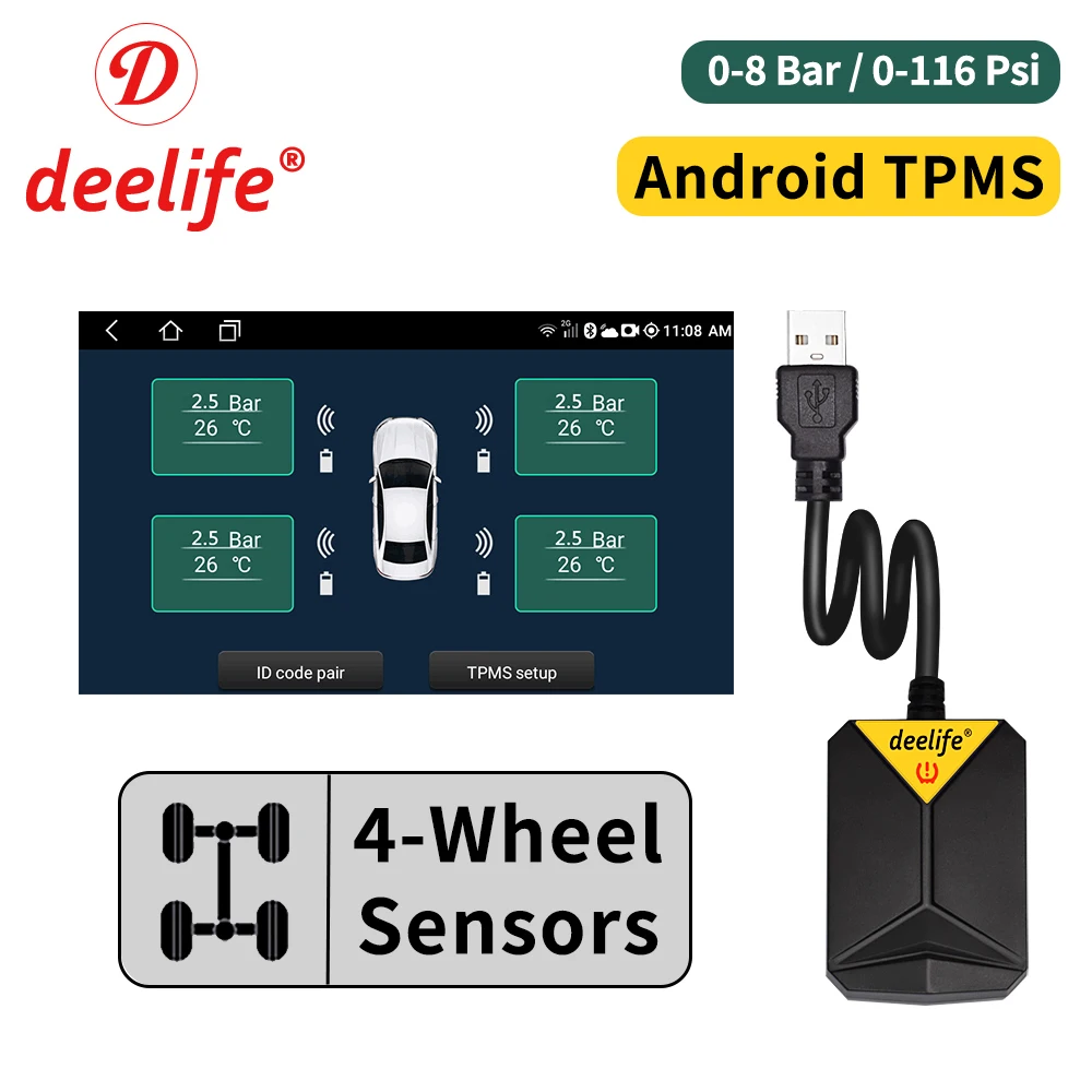

Hola compañeros,
Tenia por casa un cacharro y estoy con pruebas desde hace unos dias asi que os comparto la información que tengo ahora mismo y abro debate ya que todavia no todo va como me gustaria.
El sensor de presión de ruedas es uno como este:
En mi caso el que tiene los tapones exteriores. Son unos tapones para las ruedas pero bastante mas grandes que los de serie. Si tienes la llanta negra, no se notan pero sino si que se nota el pegote negro.
Tambien hay unos internos que si vais a cambiar las gomas podeis pedir que os los instalen y así no se verá nada por fuera
Como se configuran:
  • Primero tienes que tener el honda hack, ya que tienes que instalar una apk externa.
  • Conectas el emisor usb en el puerto usb de la guantera
  • Instalas con el honda hack la apk que te dan con el cacharro
  • Te saldrá un mensaje que te pregunta si le das acceso a la app al dispositivo usb y le das a aceptar (aqui está uno de mis problemas que detallo mas adelante).
  • en ese punto abres la aplicación y podras ver la presión de cada rueda de forma independiente, la temperatura de cada rueda. y tambien definir alarmas de sobre presión o bajo presión para las ruedas. estas alarmas funcionarán si la aplicación está corriendo en segundo plano obviamente.
PROBLEMAS:
  • si la app se lanza en el arranque de la radio en ocasiones no accede a los datos del receptor usb y hay que cerrar la app (matandola) y luego abrirla. y ese proceso incluso falla y no siempre funciona.
  • aqui le puedes decir al honda hack que no lance la aplicación al arrancar
  • En el mensaje que pregunta si quieres que la app acceda al usb, le puedes decir que siempre abra la app al conectar el usb. Pero si haces esto se abrirá al arrancar la radio y eso produce el problema del primer punto.
  • Si en el mensaje no le marcais lo de que se abra la app automaticamente pues lo que sucede es que este puñetero mensaje te saldrá siempre al arrancar la radio, lo cual es una mierda.
Venga abro debate y si estais interesados pues seguimos hablando del tema, que a mi me parece super interesante

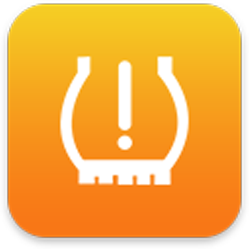

Que app usas?
Esta me parece buena opción:
anda, esta no la conocia. yo utilizo esta:
porque el cacharro que yo tengo lleva un receptor usb. no son los tipicos sensores bletooth normales. aunque ahoa que lo dices, joer lo mismo es buena idea poner esos sensores bluetooth y así dejo libre el espacio para el pendrive. umssss
me acabas de dar una buena idea!
EDITO: acabo de comprar unos sensores BLE que se supone se podrian conectar directamente a la radio del coche. En cuanto lleguen y pueda probarlos os cuento y actualizo el hilo.
