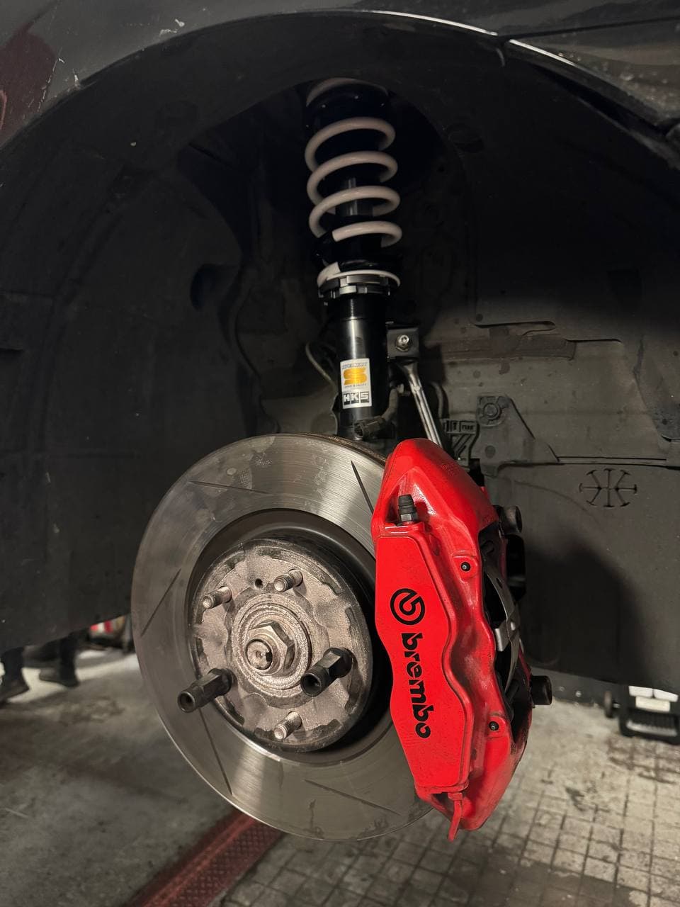

Empezamos el viernes dejando el coche en @SLMOTORMADRID para cambiar las pastillas traseras, el liquido de frenos e instalar unas cosillas que tenía en el armario.
Compré los amortiguadores un poco a ciegas porque hasta donde sé nadie los había cambiado con unos del tamaño apropiado para los que llevamos adaptativa (tamaño de la mangueta 52 mm. vs 54 mm.) y aunque el tamaño del agujero fuese el mismo vete a saber si podía haber “algo más”. Pero no, confirmamos que la suspensión pensada para el Si funciona también para el Sport Plus.
La suspensión viene de fábrica configurada para -27 mm. delante y -26 mm. detrás respecto a stock y así lo dejamos, ahora tiene que asentar pero es una medida justa.

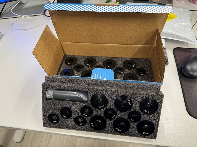

Lo segundo es el collar kit diseñado para eliminar la holgura entre el chasis y el subchasis. Ya se ha hablado de ellos por el foro pero si eres nuevo, los agujeros de montaje del subchasis son 2 mm. más grandes que los tornillos, con esto reduces la holgura y vibraciones no deseadas.
Quitando lo de que mis amortiguadores ya estaban tocados por llevarlos con muelles desde hace 60.000 Kms. y lo poco que he podido probar el cambio ha sido a mejor. El cabeceo se ha esfumado por completo, que es bien y el resto hasta que no lo pruebe más a fondo pues no puedo decir nada.
