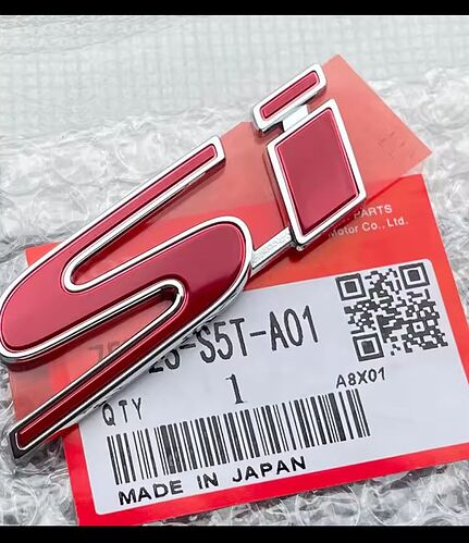

El cambio debería ser plug&play salvo el conector del soporte lumbar que quedará huérfano. Además me estoy planteando llevar las fundas a un tapicero para que me quite el trozo que tiene el emblema de “Si” y lo cambie por el mismo material sin emblema, ya veré
Nooo “arreglalo” con los emblemas SI delanteros y traseros.
No creo que eso arregle nada, todo lo contrario :sweat_smile:
