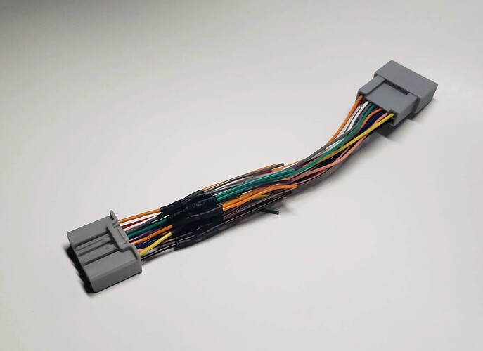

Es bonita, tiene buenos acabados, simple de instalar y el audio mejora una barbaridad comparándolo con la antigua. En principio ideal pero le he detectado 3 problemas y no sé si es por mi coche o por la radio así que estoy a expensas de hacer una prueba cruzada con otro Sport Plus. El tema de la señal del amplificador y por la que ninguna radio es compatible con los 11 altavoces del Sport+ lo han solucionado poniendo una cajita que convierte la señal del ampli a RCA.
El primer problema es que al encenderla se escucha un pitido muy agudo por los altavoces, 100% seguro viene de la caja que convierte la señal del ampli a RCA porque al desconectar y conectar esa caja con la radio en marcha el pitido se va.
El segundo problema es que incluso sin música se escucha un ruido muy leve por los altavoces.
El tercer problema es que los mandos del volante no funcionan. He probado a configurar distintos modelos de coche en el intérprete CanBUS de los ajustes de la radio pero ninguno ha hecho que funcionen.
Los dos primeros problemas pueden venir de haber cambiado los altavoces aunque lo dudo muy mucho, el tercero es simplemente que el interprete CanBUS que han mandado o no funciona o no es compatible. Ya he escrito a Joying y estoy a la espera de que me respondan, seguiremos informando cuando pueda hacer la prueba o si me contestan los chinos.

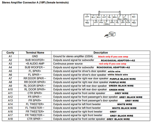

La otra opción es recablear saltándose el amplificador a la vieja usanza porque los cables son iguales, solo cambia la cajita que convierte a RCA pero si la eliminas puedes saltarte el ampli y cablear directamente a la radio con esto:
Pues ya sabes
