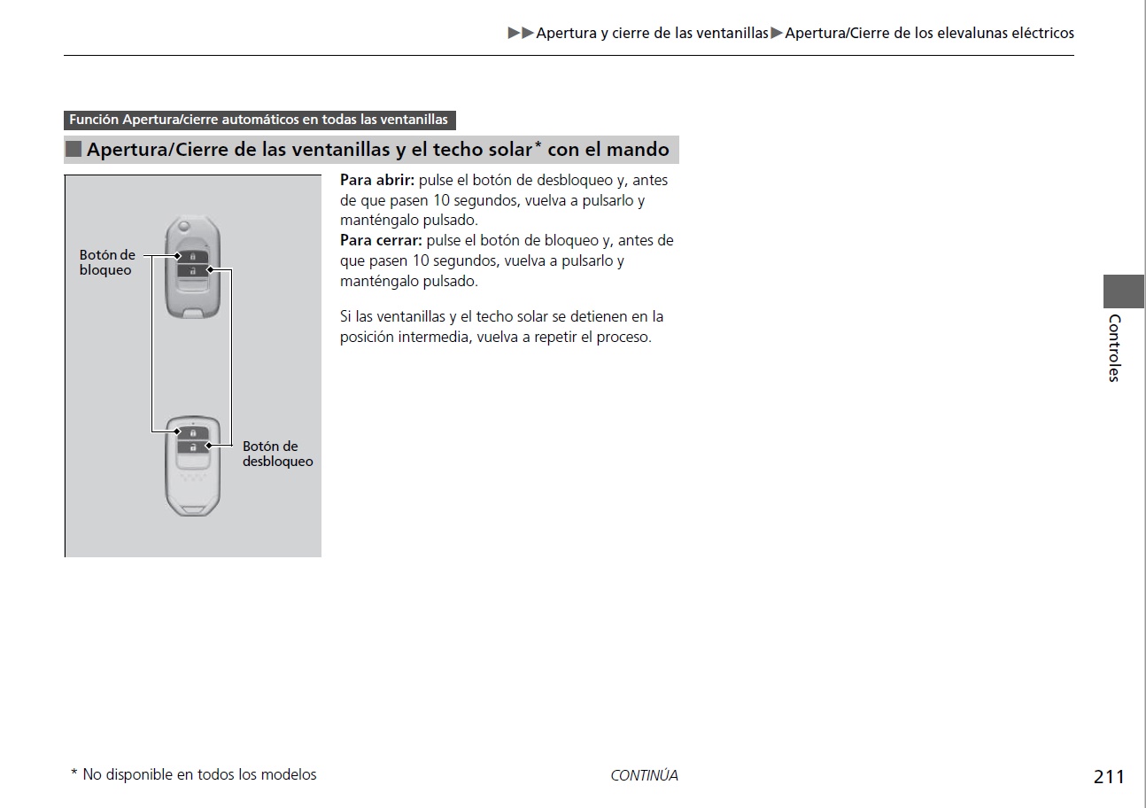

Hola. Sabéis si en nuestros coches las ventanillas se pueden subir automáticamente si cierras el coche, para no dejártelas bajadas, yo creo que no, pero por si acaso pregunto.
El caso es que no se que hice un día con el mando que bajé las 4 ventanillas a la vez 3 dedos. No se para que sirve eso, pero bueno, no recuerdo como lo hice. Y no supe subirlas luego de la misma manera.

Si se puede, tanto abrirlas todas como cerrarlas, cierras del mando el coche, y vuelves a apretar para cerrarlo manteniendo el boton y se cierran ventanas, retrovisores y techo, saludos

Es el mismo proceso pero dando al botón de abrir, que te abre todas las ventanillas y el techo a la vez. Se quedaría en 3 dedos porque dejarías de apretar el botón, si lo dejas se abren del todo.
Yo tengo el sport+ y tambien se cierran desde el mando
También puedes desde el mando, al cerrar el coche mantén presionado el botón un rato, suben las ventanillas en el caso de estar bajadas y se pliegan los retrovisores (si no le has dado previamente al botoncito de dentro).
Al abrir luego el coche se ponen automáticamente los retrovisores en su sitio.

Gracias chavales, y eso que me he leído el libro, que despiste, he probado y va todo perfecto como decís. Saludos.
Lo acabo de probar… Y no se cierran los retrovisores

Mira en los ajustes, me suena que hay algo relacionado,en plan que se plieguen siempre, nunca, etc.
A mi me vino que se cerraban, no he tocado nada. Si le doy un viaje al botón cierra puertas, si le doy dos veces pulsando sin soltar cierra espejos y si sigo pulsado cierra ventanas. Prueba como te dice el compañero en ajustes de vehículo. Suerte.
A mí se me cierran los retros y los cristales (cierran/abren) según venía de serie, no toque nada
¡Sois unos cracks!
Por algun motivo lo tenía en modo “solo manual” (la otra opción, que he probado por descarte, pone “sistema de entrada sin llave” o algo así)
