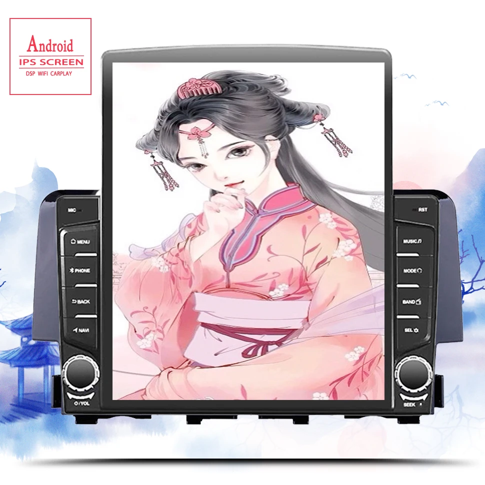

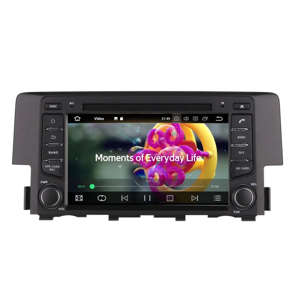

Pues una de las principales cosas que me echan para atrás de las radios estas es que son completamente táctiles, mientras que al volante creo que es más cómodo que tengan botones y ruedas.
Mirando por aliexpress me he encontrado este par de radios que me parecen interesantes, aunque la alta seguro que bloquea las salidas del climatizador
¿Qué os parecen?
la primera efectivamente tapas el aire y la segunda pierdes mucha pantalla.
yo tengo ganas de ver como van a ser las nuevas que imitaran al nuevo coche (con rueda de volumen y eso). Fijo que los chinos sacan una igual! y a ver que mas cositas ponen, porque las que hay ahora todas tienen alguna “tara”
no creo que en la segunda se pierda tanta pantalla, la que viene de serie tiene mucho marco negro, mientras que esta no lo tiene, quizás parezca mas pequeña al estar rodeada de tantos botones. No se, tendría que medir la de serie para poder comparar el tamaño
Edit: de hecho, gracias a la magia de la edición podemos comparar el tamaño de las pantallas, verde:stock, roja:la segunda de aliexpress
