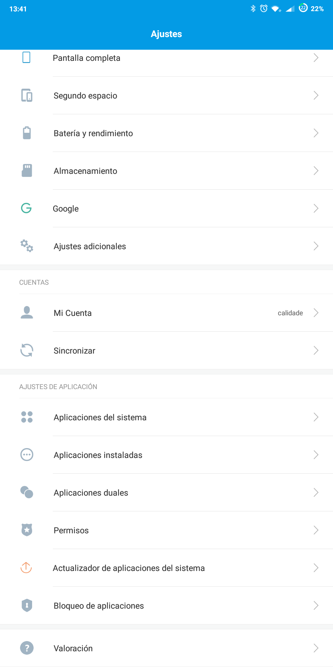

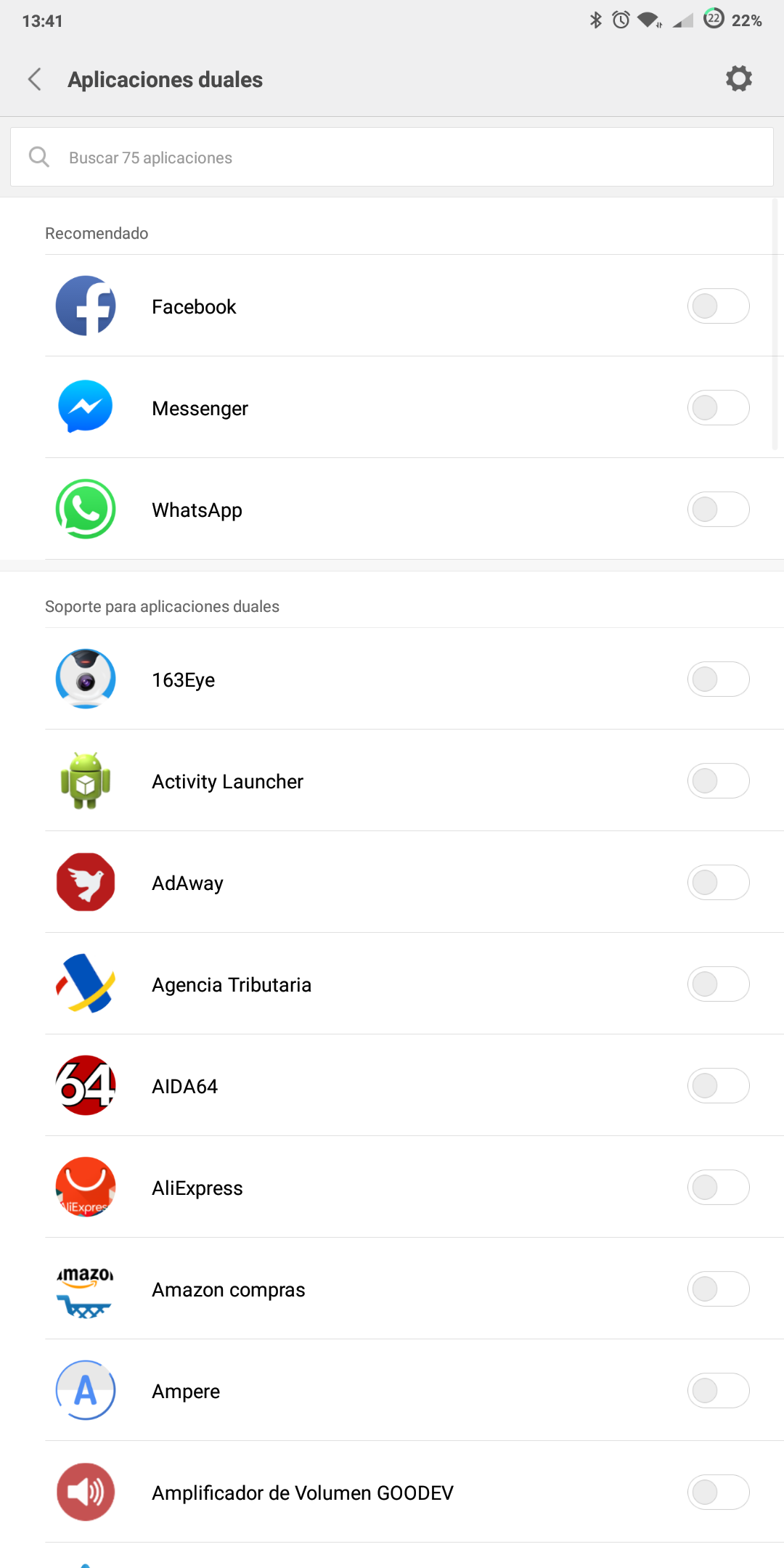

Mira es esto, con este menú activas el duplicado de aplicaciones, para por ejemplo tener 2 WhatsApp, 2 Telegram, 2 (algo)
diria que una opcion similar a esa la tengo desactivada… mirare. gracias!

A mi me pasaba igual, al final mi problema era que tenia duplicadas apicaciones con la opcion de xiaomi, quita las segundas aplicaciones y posiblemente te funcione
