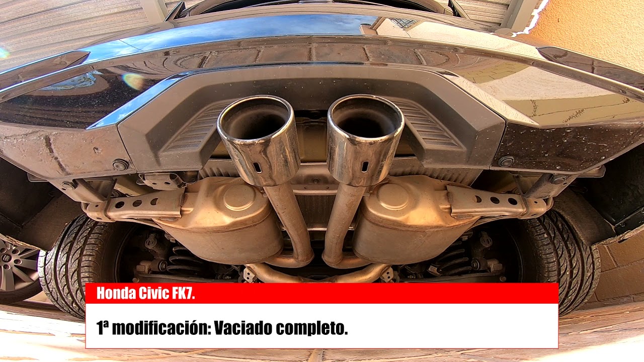

GAAASS Gentucilla ¡¡¡ ¿Como andais? Espero que de lujo. Abro este hilo por si a alguien se le ocurre vaciar el escape de serie del Fk7 con la intención de ganar sonido. Lo cierto es que vaciando los 3 silenciadores tan solo se logra un pequeño matiz de sonido… si es lo que estáis buscando adelante, ya que además es una opcion bastánte economica de mejorar un poco y repito…un poco el sonido, si por el contrario esperais sacar una mejora notable ya os digo que No es la solución. He llegado a la conclusión de que el problema de que no suene tanto se debe a tanta curva que tiene que hacer para salir. Ya os iré contando a ver que se me ocurre. Aquí os dejo un video mio para que juzgueis por vosotr@s mism@s y toméis la decisión que considereis.

Hola @Gozyy es vaciado y tubo por dentro como lo he hecho.

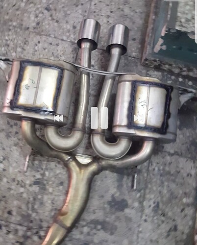

Ahora pondré una foto de como se ha hecho, basicamente cortan por la parte de arriba del silenciador y después le sacan las “entrañas”, después se suelda un tubo dentro que una y de esa manera el silenciador se queda visible pero no es funcional, logrando así una mejora de sonido..aunque en nuestros honda no se nota apenas.
@Sirone Hola, vaciarlo y montarlo me ha costado menos de 100€ con lo que está muy bien pero repito aunque suene pesado… no es un cambio significativo de mejora de sonido, tan solo es un matiz, eso si… al montarlo No se nota NADA DE NADA que estan vacios como puedes ver en el video.

@Sirone Exacto, lo siguiente que haré a ver si mejora sonido es esta propuesta a ver que tal.. y que se note lo menos posible..

Buenas de nuevo, os pongo al día respecto a la nueva mod del tubo, lo que se ha hecho esta vez ha sido sacar de la bifurcación y empalmar por la parte de arriba para que fuese linea recta, con lo que ha mejorado ligeramente el sonido aunque sigue sin ser muy notable, (lo bueno es que al menos suena algo mejor y ya si que se nota un poco de diferencia de llevarlo completamente de serie sin que se vea nada). La razón del porqué no suena nada, es por el catalizador que lo capa. Así que nada.. eso es todo el jugo que se le puede sacar al escape de serie.
