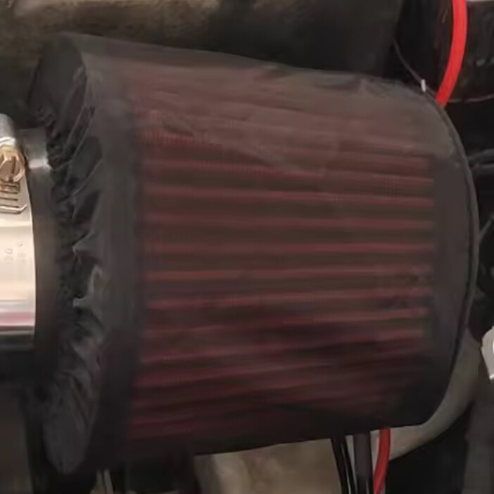

Alguien ha probado o sabe la efectividad o utilidad de esto?
Yo tenia uno de esos para el cai AEM de mi toyota celica. Evita que se cuele el agua. (siempre que no lo cubra en su totalidad por agua) Además era mas sencillo limpiar el filtro de aire. Llegamos a la conclusión de que es como si utilizaras una media y que por contra pierde efectividad de potencia al dificultar mas el paso del aire
Correcto, un gorro baño para que no se te moje la cabeza. Pero sólo tiene sentido si es un CAI ubicado en una zona muuuy baja, que pueda sufrir hidrolock. En una admisión a altura normal, no tiene mucho sentido y efectivamente, acaban por dejar pasar menos aire (lógico).
