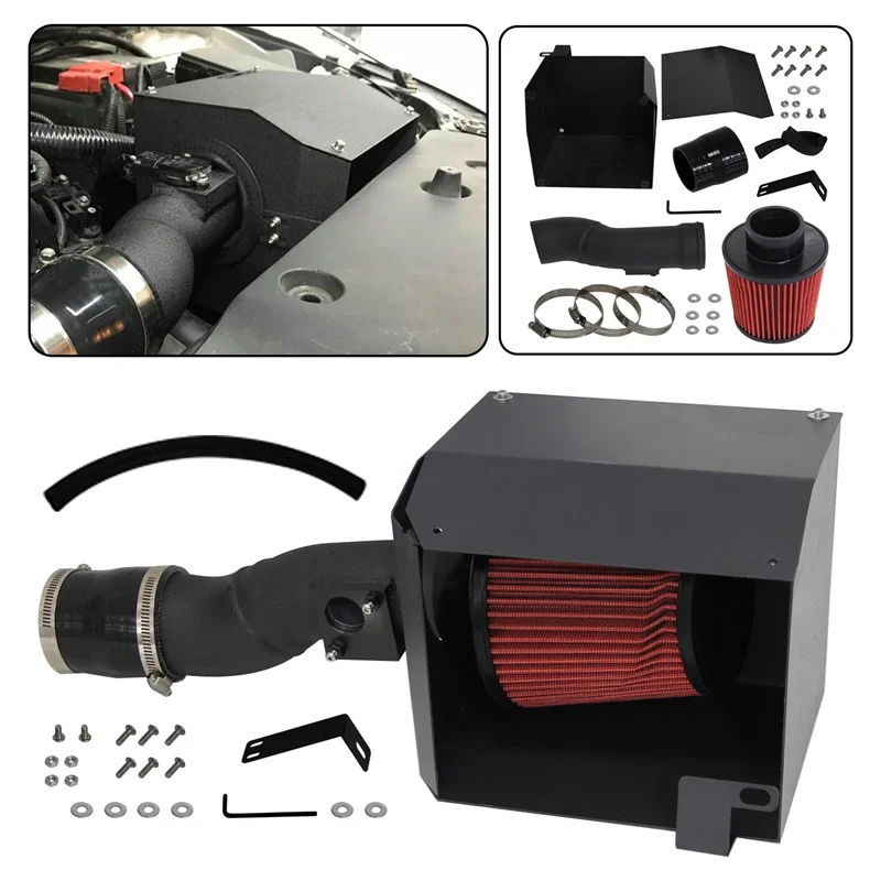

Acabo de encontrar este increíble artículo en AliExpress. ¡Échale un vistazo! 102,69€ 43%de DESCUENTO | Kit de tubo de entrada de aire frío de alto flujo con filtro de aire para Honda Civic 1.5 Turbo 10. ° 2016-2021
Acabo de encontrar este increíble artículo en AliExpress. ¡Échale un vistazo! 166,99€ 41%de DESCUENTO | Kit de tubo de entrada de aire frío de alto flujo para Honda Civic 10. a generación 1.5L L4 turbo 2016+
Acabo de encontrar este increíble artículo en AliExpress. ¡Échale un vistazo! 74,99€ 14%de DESCUENTO | Tubo de entrada de aire Ram corto y protector térmico para Hond Civic Gen 10. ° 1.5L Turbo 2016-2021
Yo es que en piezas “de verdad” lo siento pero prefiero ahorrar y comprar marcas probadas y reconocidas, aliexpress para lo que vaya con 3m :wink:

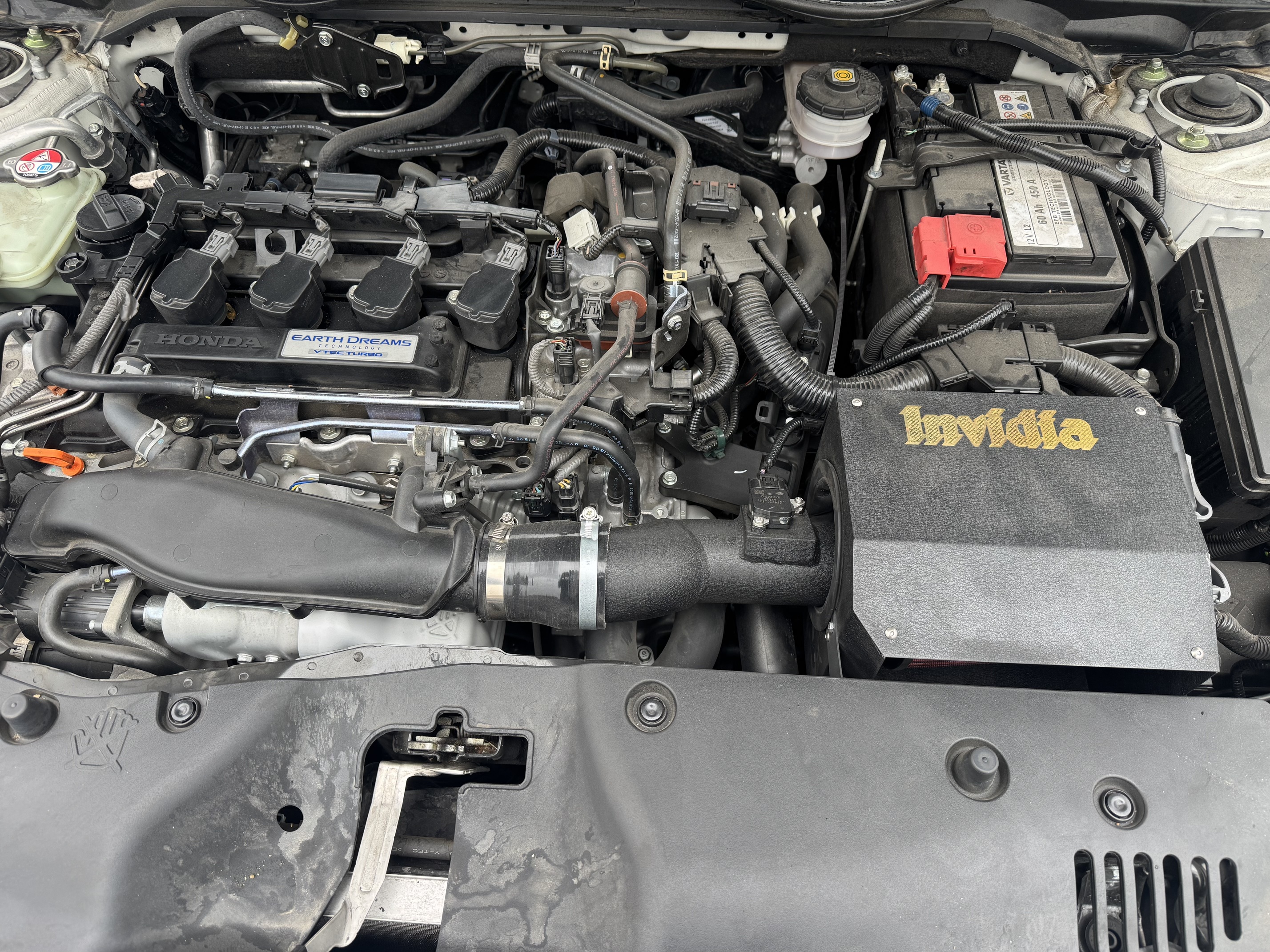

Pienso igual, peeeeeroo, quitando que ni loco pondría un filtro de ali en mi civic, piensa que las cajas que he pasado son copias de la Mst y de la Injeen, realmente son un trozo de plástico o metal y una manguera, por lo que usando la caja y un filtro original…no lo veo descabellado. Quizá pille la “MST china” y un filtro original y ver que tal queda el invento

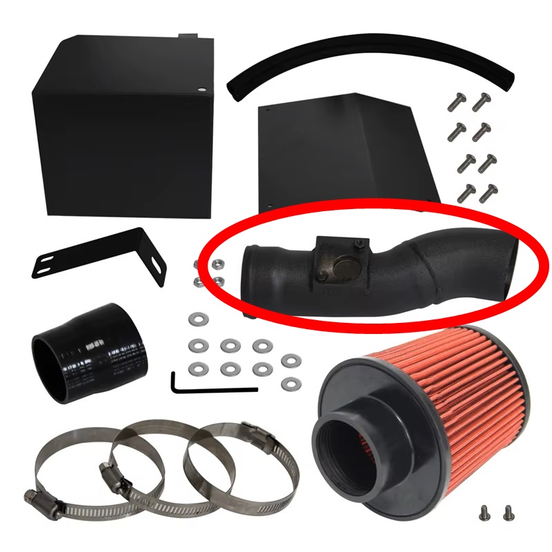

La dinámica de fluidos de este objeto que remarco, que no es un tubo de goma ni de plástico, sino metálico, dice que si sus curvas interiores no están perfectamente calculadas y al mismo tiempo, el acabado de la superficie no es el adecuado, al aire le dará la risa floja. Amén de las uniones que haya que hacer a otras partes deben estar bien construidas y calculadas.
27Won lo explica perfectamente aquí:
Morrillu: es lo mismo, pero no es igual
A priori y a ojímetro parece una copia muy muy exacta de la Mst, incluso diría que las fotos del anuncio son de una Mst :rofl: aún así, si la han copiado, no creo que hayan hecho un rediseño, sino que habrán usado la tubería original para hacer el molde, por lo que debería (eso es lo que mi pensamiento positivista me dicta) ser exactamente igual…pero claro, de China me espero cualquier cosa…

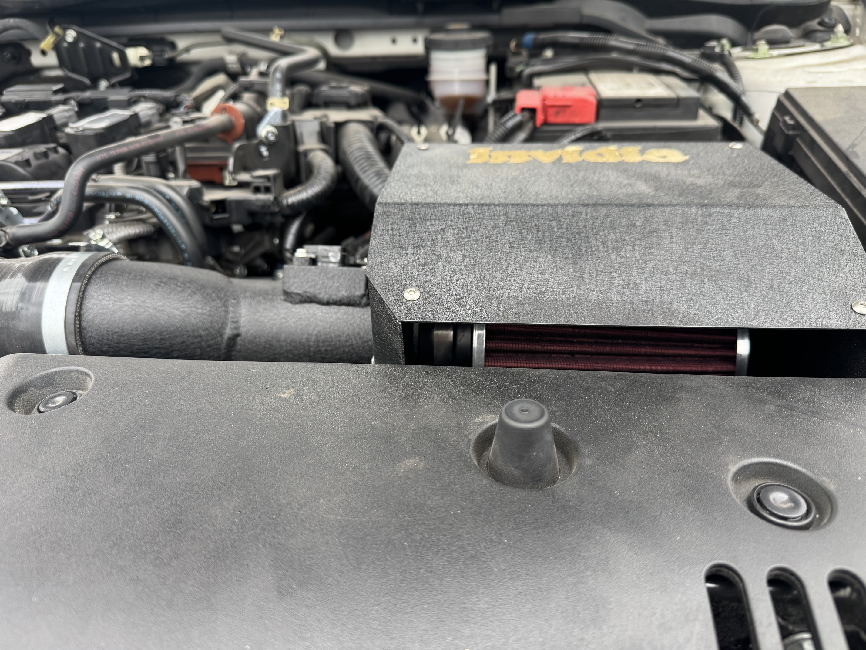

Davi, yo he pillado esa admision, te confirmo, copia exacta de la MST, si tengo un rato le tiro foto

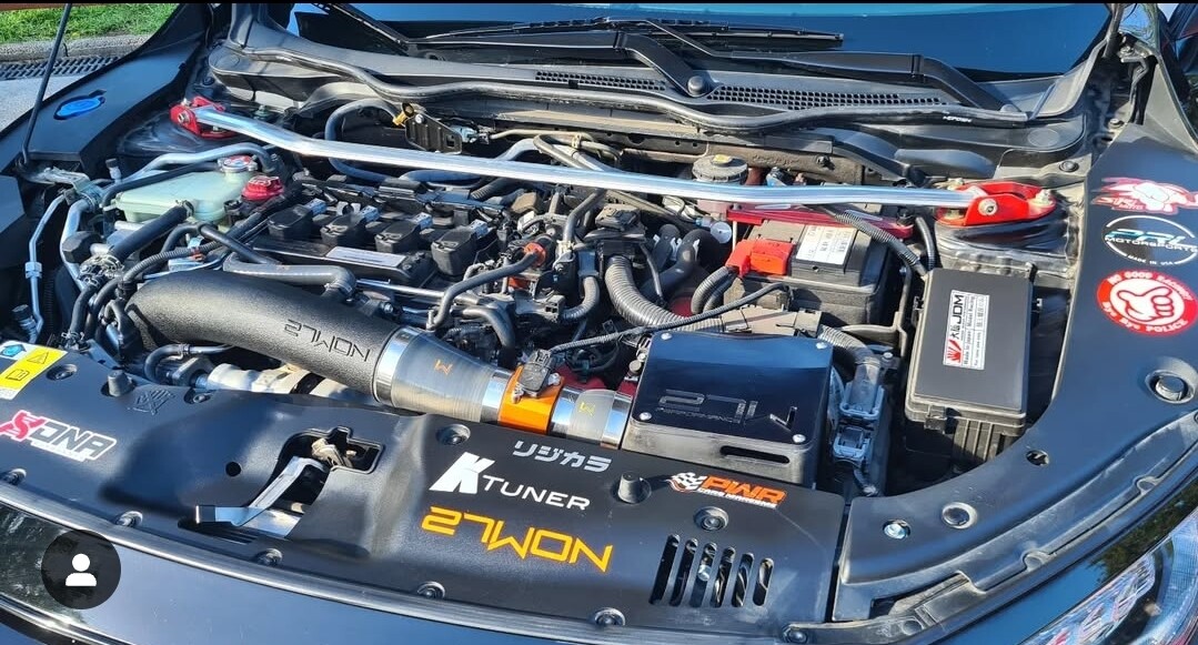

Bueno chicos, la locura ya está hecha y si todo va bien para el miércoles tendré la admisión 27won, por casa, luego tocará montar el inlet y la admisión. Además de leerme todo el hilo del Ktuner, a ver si soy capaz de poner todo :sweat_smile:

Comprado y llegado a casa, despues de 1 semana en aduanas porque son inútiles. Por fin tengo el inlet de 27won y la admisión también de 27won. Además de pillar el ktuner v2.
Gracias por los consejos.
Cara a ITV, el inlet pasa pero con la admisión te pueden dar por culo, a mi me lo hicieron, ves pensando como conectar el inlet con la caja original llegado el caso pq son diámetros diferentes, pero son tan chapuceros, que con hacer un apaño de mierda pasa.
Eso si, la tocada de huevos no te la quita nadie, yo tengo el intercooler desmontado pq me jodieron en la ultima itv
