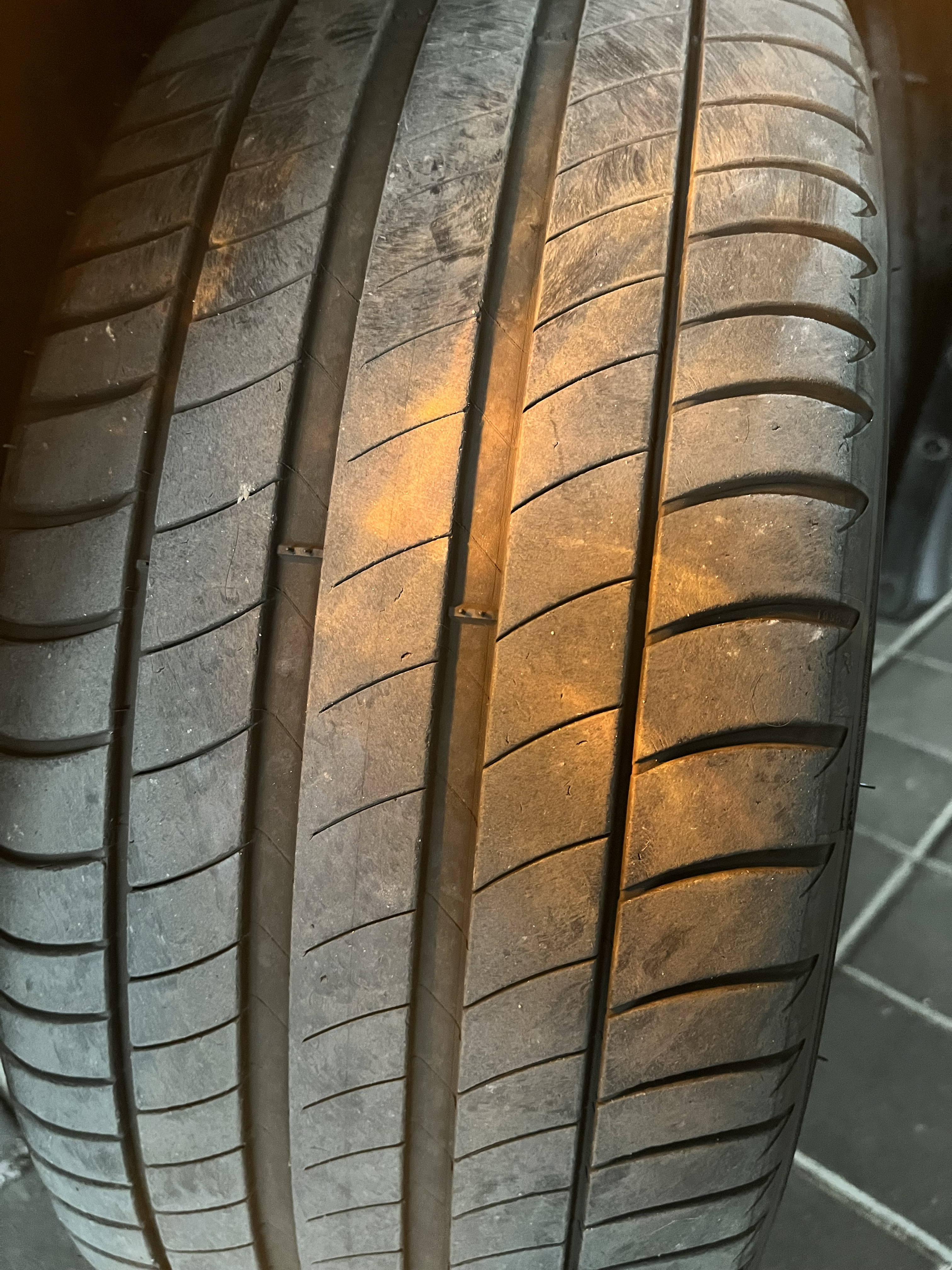

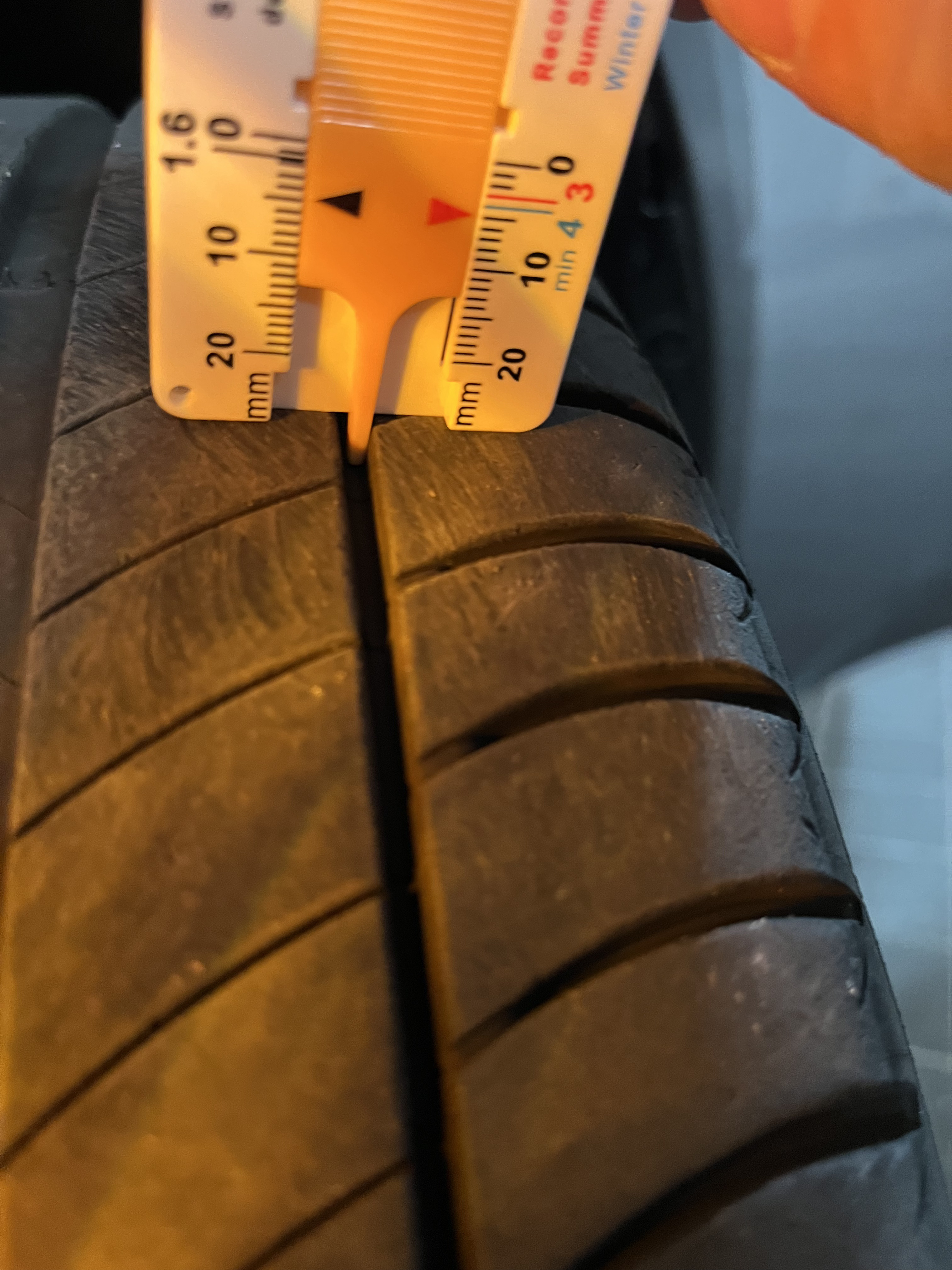

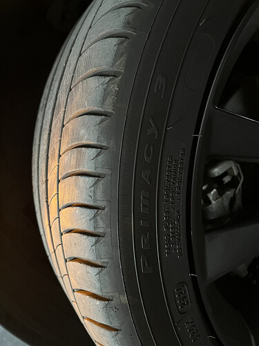

Os paso unas fotos de cómo están los neumáticos delanteros a ver qué opináis :slight_smile:
El desgaste se ve bastante homogéneo. Por otro lado aún le quedan unos 5mm, bastante lejos todavía del 1,6mm mínimo, con lo que no entiendo que los vayas a cambiar ya.
las puedes aprovechar más si quieres, a mi me duraron 50K km antes de llegar a las marcas de cambio
en mi caso a partir de los 30k km notaba un patinaje al acelerar fuerte y un aquaplaning brutales, cosa que no me ha vuelto a pasar ni con las PS4 ni las Crossclimate
yo también le hago como un 80/20 autovía/ciudad y no las vuelvo a montar por más q duren
Creo que lo estaba contando mal xD… Obviamente en el 20 no iba a estar ni voy a llevar neumáticos de quitanieves. Gracias @Cerebelo
Estaré atento a lo que dices sobre todo lo del agua, aunque parece que el tema de la lluvia está complicado últimamente. Gracias!
El dibujo nuevo en Michelin es de 8 mm, te quedan 5 mm así que has gastado 3 mm. Aún gastanto lo mismo, otros 3 mm, todavía no habrás llegado al límite legal. Esas gomas te aguantan 50.000 km fijo.

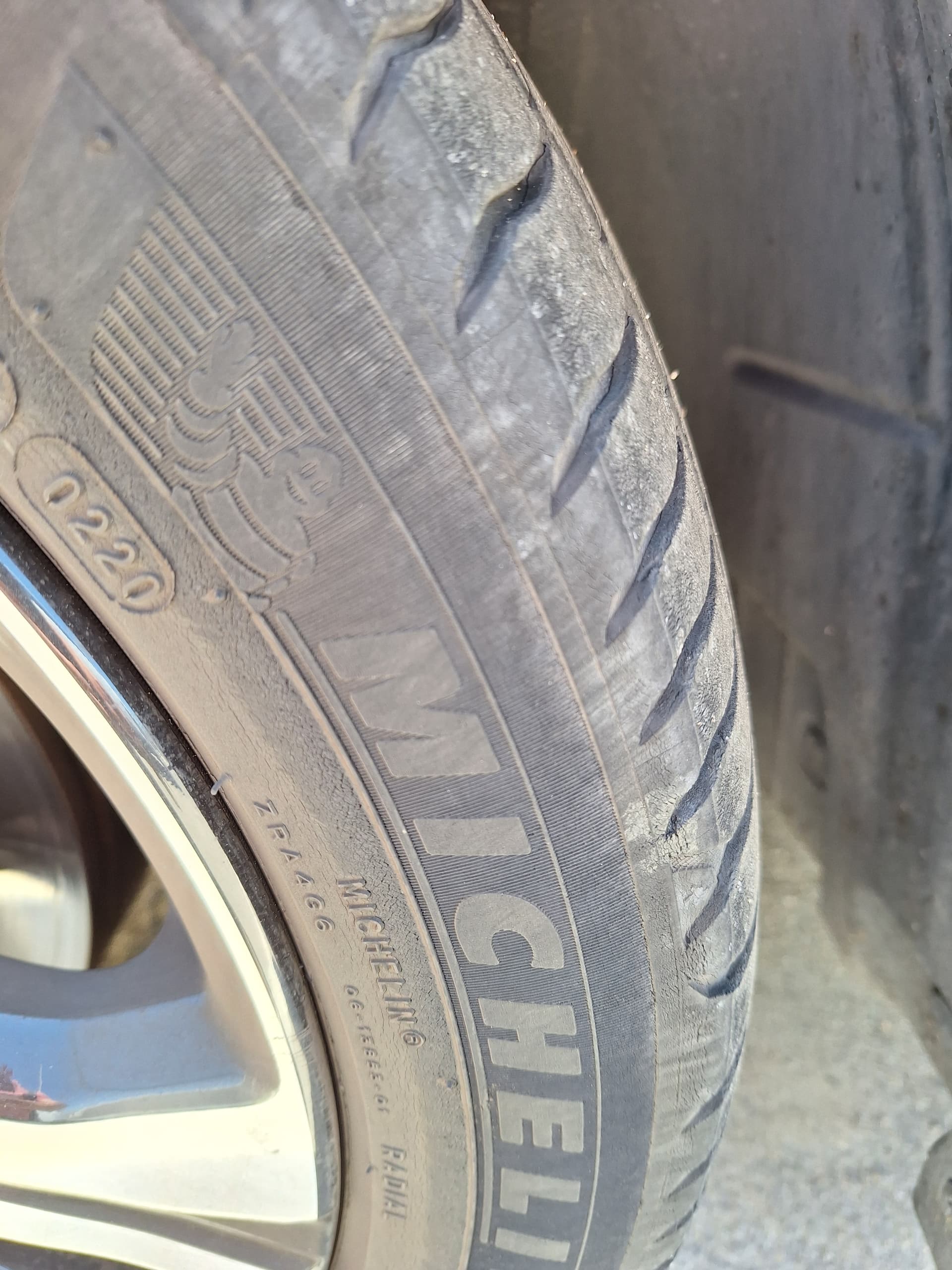

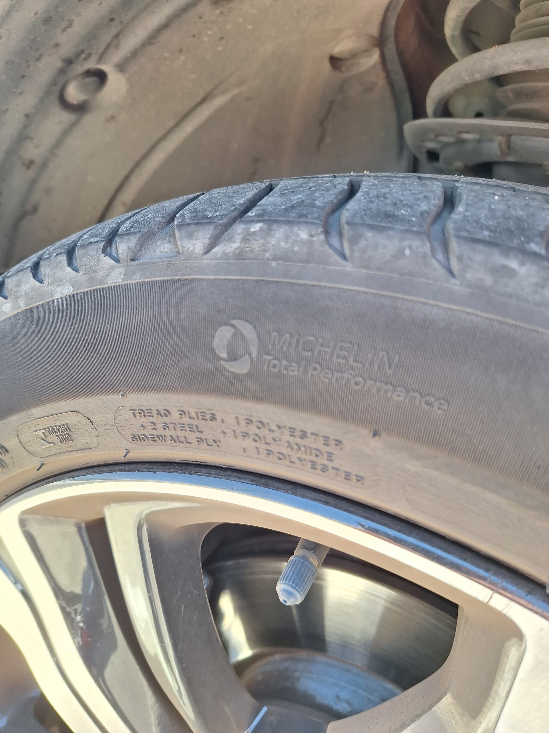

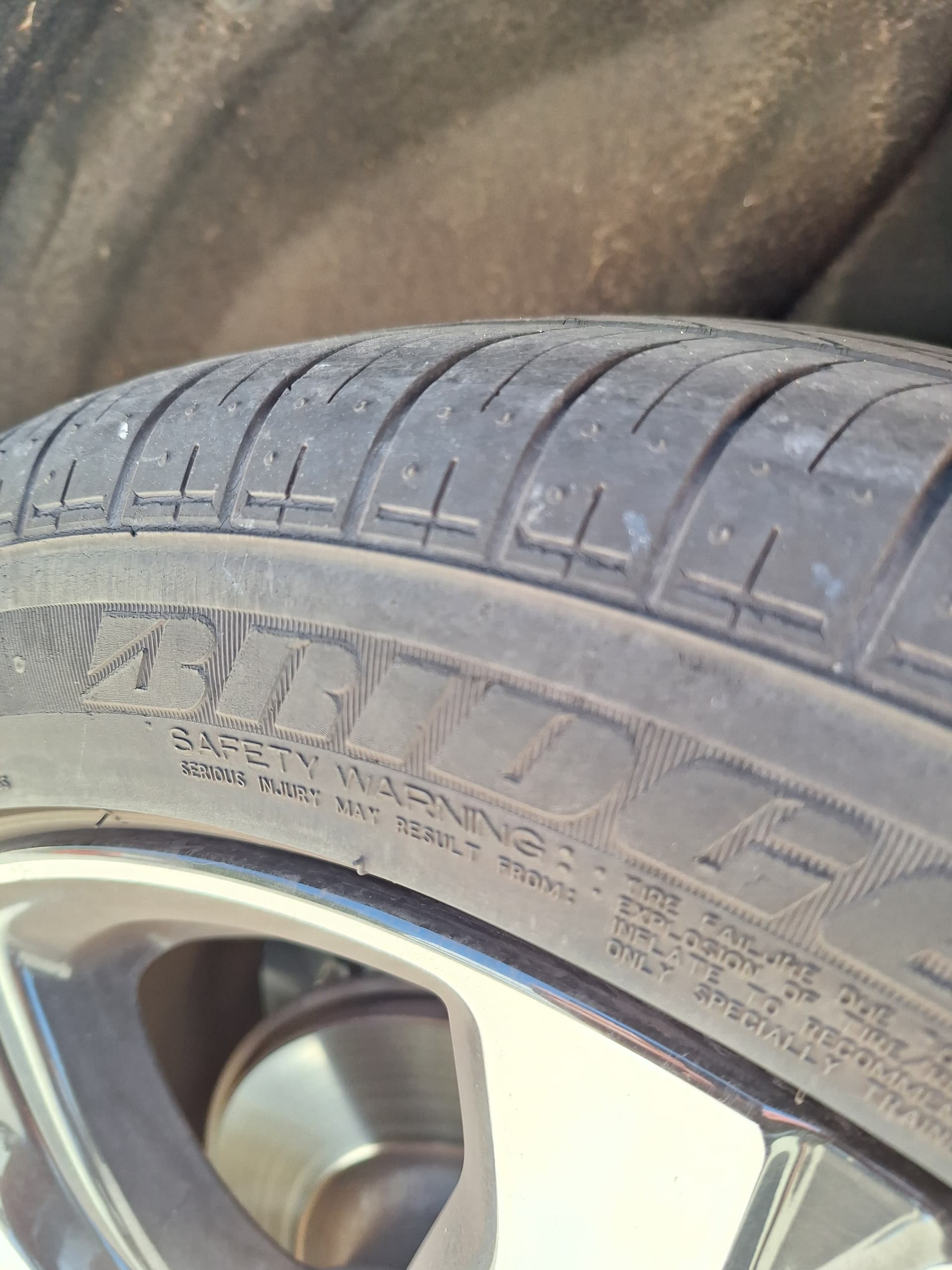

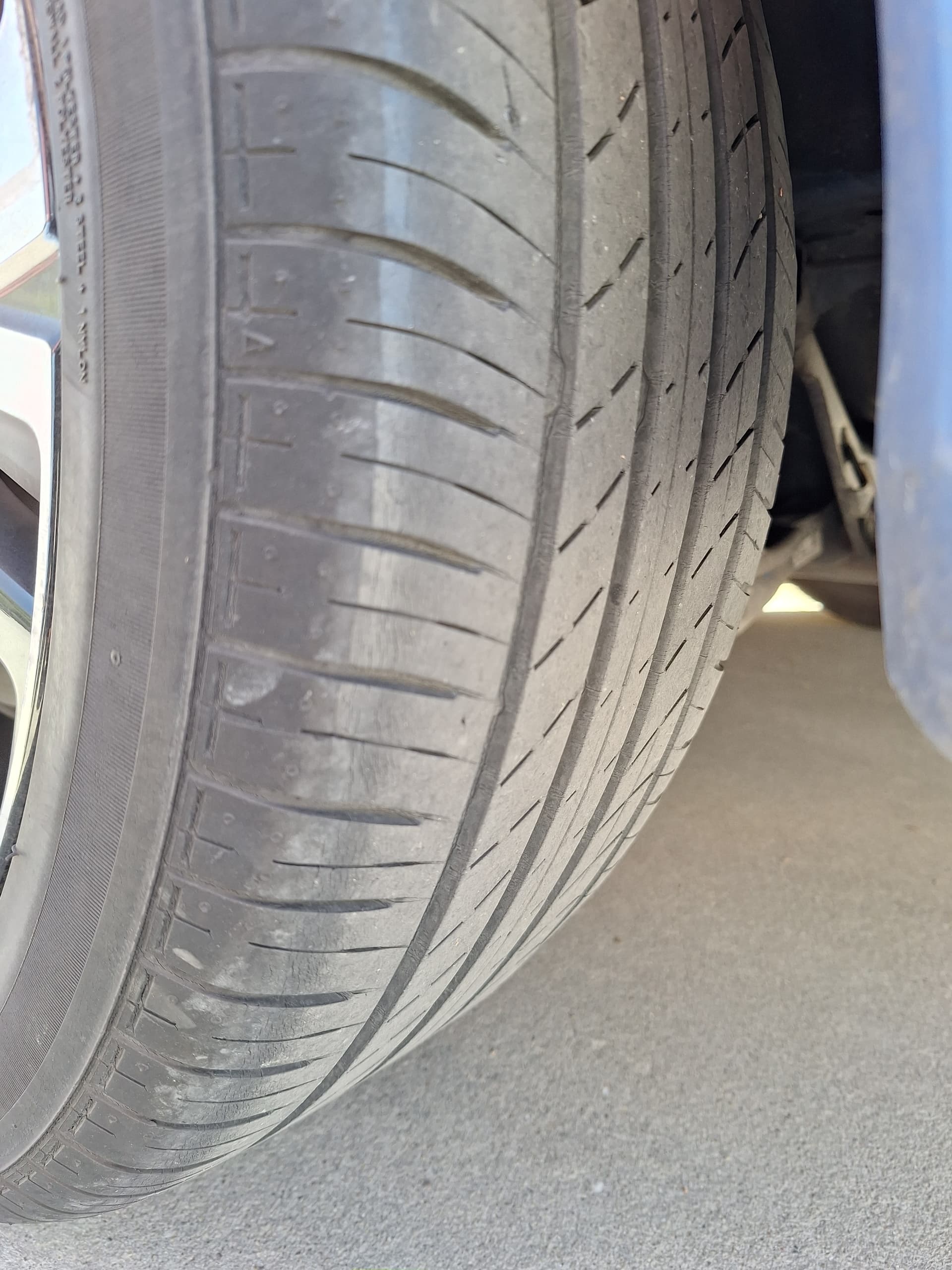

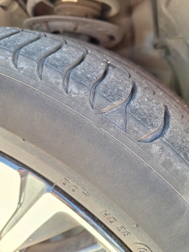

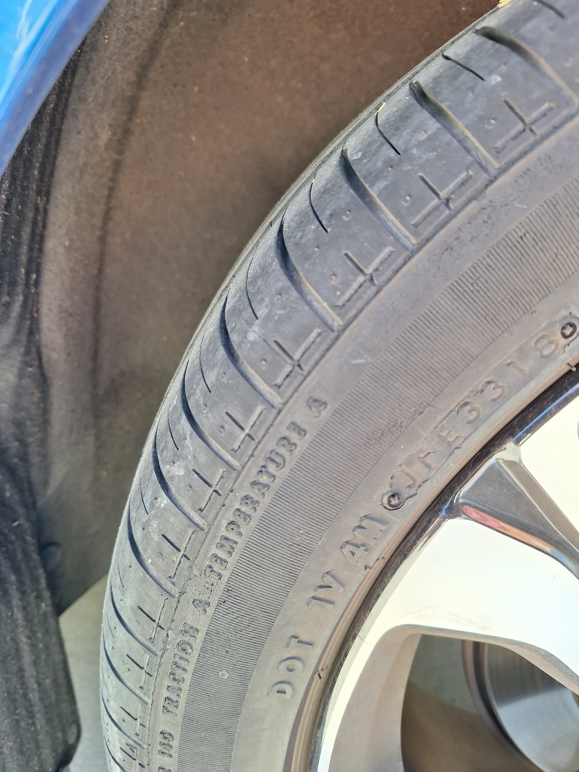

Buenas a todos,
Sospecho que ya debería cambiar neumáticos. Agradezco opiniones para escoger modelo.
Contexto y datos:
  • Detrás: Llevo los Bridgestone Turanza de serie con 100.000 km y 5 años. Tienen dibujo pero están endurecidos/cristalizados.
  • Delante: Llevo unos Primacy 4 con 50.000 km y 2 años. Menos endurecidos que los de atrás, con dibujo pero muestras de cristalización también.
  • Nunca he percibido falta de adherencia detrás, subviraje por el contrario sí, algunas veces en situaciones concretas.
  • Uso: 90% autovía. Clima sureño/costero con mucho calor en verano (especialmente hoy :rofl:)
Mi razonamiento es que debido a cómo se están comportando (se endurecen antes de desgastar el dibujo) estoy valorando ir a uno más prestacional (tipo Pilot Sport) ya que por duración por desgaste de goma no tengo problema, luego seguramente podría hacer el mismo ciclo y casi misma duración con un neumático que me esté dando más prestaciones/agarre durante ese tiempo. Quizás así también palie el tema del subviraje ocasional. Eso o sigo con modelos “normales” y ´palante, tampoco quiero perjudicar confort, tema rumorosidad, resaltos y badenes.
¿Qué pensáis? 'Sus leo :eyes:
Datos gráficos:
Buah, esas gomas muestran un nivel de cuarteamiento que ni la piel de un marinero… Mucho peligro ahí. Tantos kilómetros con tantos ciclos de calentamiento y enfriamiento hace tiempo que las ha dejado para mejor vida. Como maceta???
Sí, iría a un neumático más prestacional (le vas a sacar chorrón de kilómetros igual) y más importante: los iría rotando para que, al menos, se desgasten primero y no tengas gomas en el eje trasero que bien podrían combatir en añada con algún Marqués de Riscal envejecido en barrica.
