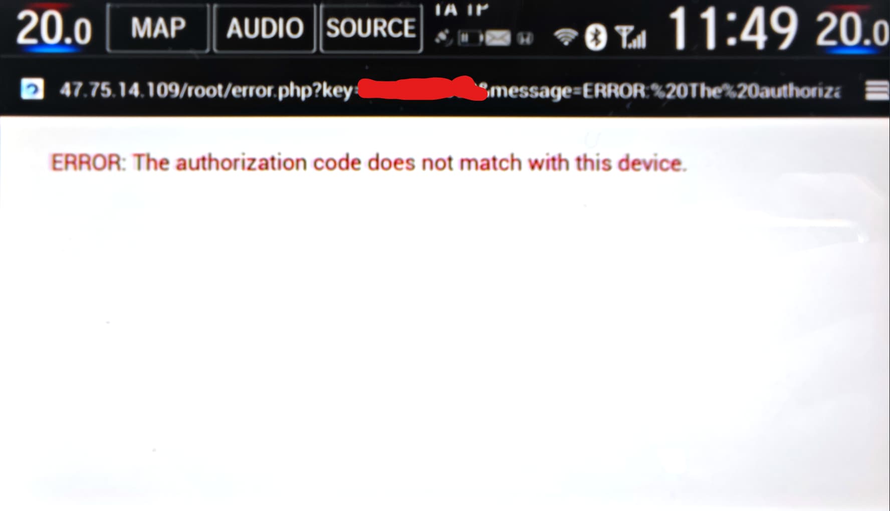

tenia el honda hack y dejo de funcionar. intente root por el navegador pero me dice que el codigo es incorrecto asi que he contactado con el vendedor.

Al igual que a otra gente, he intentado reinstalar el hondaHack y me decia que el codigo era invalido, asi que yo tambien he escrito al señor del hondahack, a ver que me dice (al final se va a hartar de nosotros).

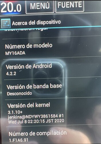

Muy buenas, estoy teniendo problemas con Android Auto y consultando en otro hilo me han comentado de actualizar la tablet.
Resulta que tengo el restyling y no me sirve la actualización que está colgada al inicio del hilo pero he visto que pero compañero ha colgado una foto y también tiene la versión restyling.
En esa foto aprecio que tengo una versión anterior a la suya por lo que deduzco que debe haber una actualización para mi modelo.
Preferiría evitar el paso por el concesionario, habría alguna forma de conseguir la actualización por otro lado?
Está es mi versión.
Y esta es la versión del compañero.
Hola, viendo tu pantalla no tienes un restyling, tienes la primera versión. Si tu diésel es de 2019 tiene que ser un prerestyling.La actualización es una versión más nueva que la que ya tienes, sí que es compatible, te lo digo porque si miras el primer mensaje, yo tenía la misma que tú, la 1.F196.47 y subí a la 1.F197.70 que es la más actualizada para nuestra tablet. Los restyling tienen firmwares con más letras después de la “F”.

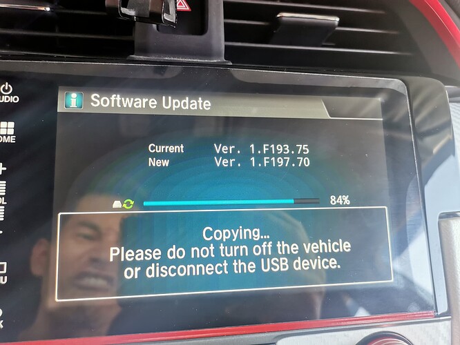

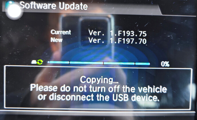

Tablet actualizada, he tenido el mismo problema que @Luiscivic777, me salía lo de copy y se reiniciaba la tablet. Si la reiniciaba yo, no sé instalaba la actualización.
@Luiscivic777 cuando intentaste actualizar no tendrías por casualidad un pendrive con música en el USB que hay bajo el reposabrazos del conductor?
Yo si tenía uno, lo retiré y reinicie la tablet con el Pen de la actualización insertado en su lugar, en cuanto inicio la tablet, automáticamente se puso a copiar los archivos e instaló la actualización sin problemas. No repitió el proceso entero, solo finalizó la actualización.

Me pasa igual, media hora y 20 reinicios :rofl: el otro pendrive que tengo es de 64GB, creo que es muy grande (“eso me dijo ella”)
Jodeeer es esto!! @last.of.breed añádelo porfa al principio del post para que lo vean otros y no les pase lo mismo jaja
@Luiscivic777 quita el pendrive con la música y te saldrá esta pantalla en vez de reiniciarse sin parar:

Hecho!
Me alegro de que te haya funcionado, vaya tela, por lo visto el sistema no es capaz de distinguir un usb del otro, por eso debe de petar y meterse en un loop de reinicios.
