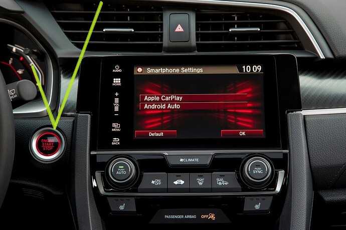

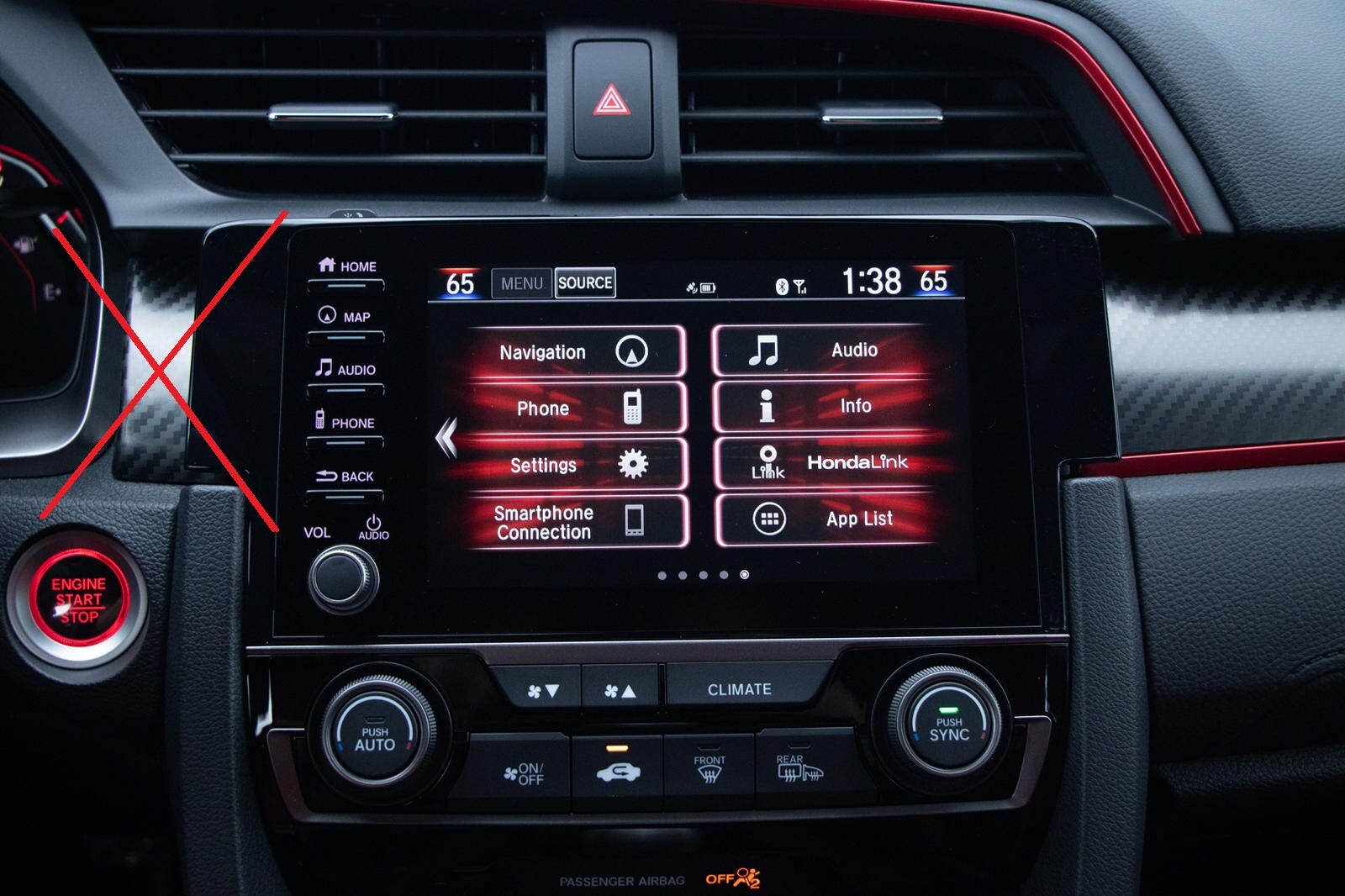

En la siguiente tabla tenéis a qué modelos aplica (todos los que tienen la tablet vieja)
Y aquí los modelos que a partir de ese número de chasis en adelante ya tienen esta actualización instalada de fábrica ( Presumiblemente, todos los que traen la tablet nueva, la de la rueda de volumen)

-Qué modelos son compatibles? En el cuadro de arriba están todos, pero en resumen todos los modelos con la tablet “vieja” (la que no tiene rueda de volumen), independientemente de su versión o motorización.

Genial! Entonces te pusieron la misma que a mi, entiendo que debe de ser la “última” que hay disponible para los pre-restyling ya que los restyling por lo que se ve suelen llevar una serie de mezcla de números y letras en el firmware, supongo que por la tablet nueva y las diferencias que existan a nivel interno.
