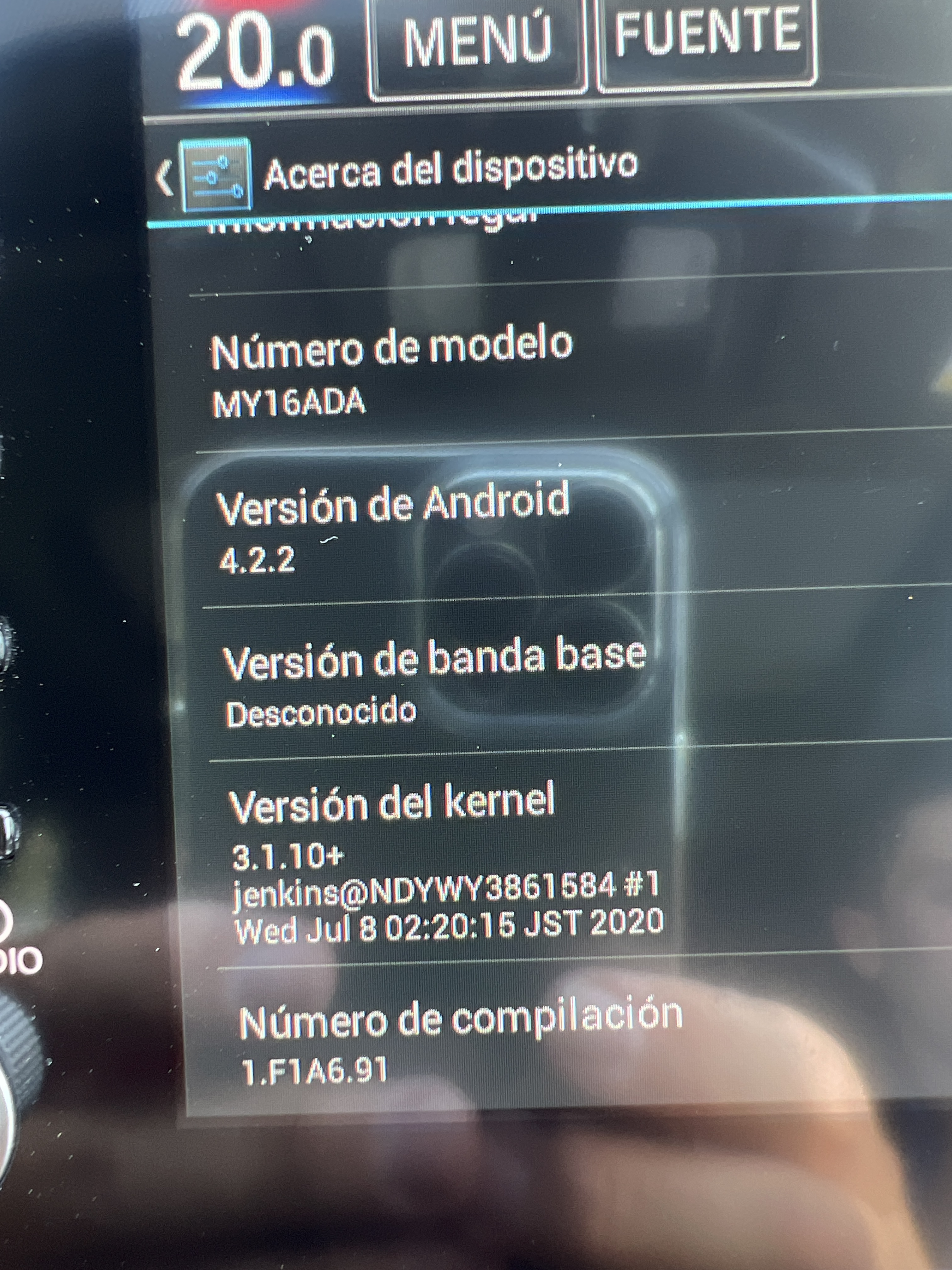

Hola chicos, estoy mirando la versión y a mi me aparece otra cosa, no sé si es obsoleto
Por lo que veo tienes la versión restyle del civic, en tu caso no aplica esta actualización porque la llevas instalada de fábrica. No tengo información de si en los restyle tenéis alguna actualización.
